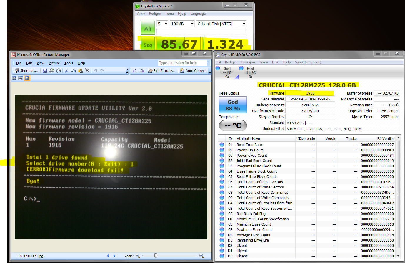

Gunder1 Skrevet 16. januar 2010 Skrevet 16. januar 2010 For de som har CrucialM225 disker, det er lagt ut ny FW 1916 den 13.01.2010Ny FW 1916 Edit: lagt til dato Hei Gunder 1 Har du Crucial M225 selv, og har du i så fall testet FW 1916? Litt gira på å installere den, da den skal fikse dårlig sekvensiell Skriveytelse Hei Prøvde å flashe via usb idag. Føltes som 10 kniver i hjertet da det kom frem en error under/etter oppdateringen. Etterpå er maskinen nesten ubrukelig
GullLars Skrevet 16. januar 2010 Forfatter Skrevet 16. januar 2010 (endret) Ikke noe koselig... Har du prøvd å flashe på nytt? Om det finnes tilgjengelig kan du jo også prøve en destruktiv firmware flash (sletter alt innhold). Hva hadde du som SATA mode når du flashet? IDE eller AHCI? Jeg håper du tok backup før du flashet firmware, slik som alle her hele tiden minner om (I værste fall om ingen ting fungerer kan du prøve å RMA den) Endret 16. januar 2010 av GullLars
Gunder1 Skrevet 16. januar 2010 Skrevet 16. januar 2010 Har testet 3 ganger til, samme resultat. Det virker som den ikke klarer å oppdatere, men på bildet crystal disk info, så viser den at den har siste fw!! tror bare den har klart å lagt inn deler av fw! Må flashe fra IDE mode, ellers finner den ikke disken. Alt er seff backet up i et image ;-) Men frykter at det ikke vil hjelpe hvis den har skrevet deler av en annen fw til controlleren/disken.
Anv Skrevet 16. januar 2010 Skrevet 16. januar 2010 Hva mener du med at den er nesten ubrukelig? Hvis du har den forrige firmwaren kan du i værste fall prøve å flashe tilbake.
GullLars Skrevet 16. januar 2010 Forfatter Skrevet 16. januar 2010 Om den vil godta det, så kan du prøve å flashe til forgie FW ja. Om du ikke har det så prøv å få tak i det. Finner du det ikke på nettet så send en mail til Crucial support og forklar situasjonen og spør om det er mulig å flashe tilbake, og om ikke om du kan få RMA'et SSDen. 1-2MB/s sekvensielt skriv er uakseptabelt.

Gunder1 Skrevet 17. januar 2010 Skrevet 17. januar 2010 Har testet 3 ganger til, samme resultat.Det virker som den ikke klarer å oppdatere, men på bildet crystal disk info, så viser den at den har siste fw!! tror bare den har klart å lagt inn deler av fw! Må flashe fra IDE mode, ellers finner den ikke disken. Alt er seff backet up i et image ;-) Men frykter at det ikke vil hjelpe hvis den har skrevet deler av en annen fw til controlleren/disken. Etter kjøring av viper.exe er ytelsen nesten lik før! Men maskinen er ikke helt stabil lenger, hatt noen BSOD, som jeg aldri har hatt på win7 før. Må sjekke om jag kan få tak ik en tidligere FW.
