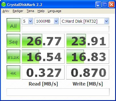

Har byttet ut harddisken i laptopen min med en X25-M 160GB Gen2.
Gamledisken:

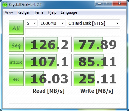

X25-M:
Ikke fantastiske resultater, men en super forbedring. Laptopen er et par år og har ICH7-M-sørbro. Vet ikke om det er IDE eller AHCI-mode (sikkert ikke AHCI) siden jeg ikke finner noen innstillingsalternativer i den meget begrensede Phoenix-BIOSen.
Hva heter gamledisken?
Super forbedring:
Sekvensielt: 4,7x og 3,3x forbedring
512k: 6,5x og 5,1x forbedring
4k: 49,0x og 28,9x forbedring
Så, hvordan føles det i bruk?
