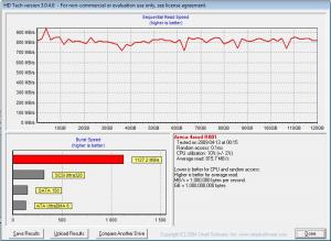

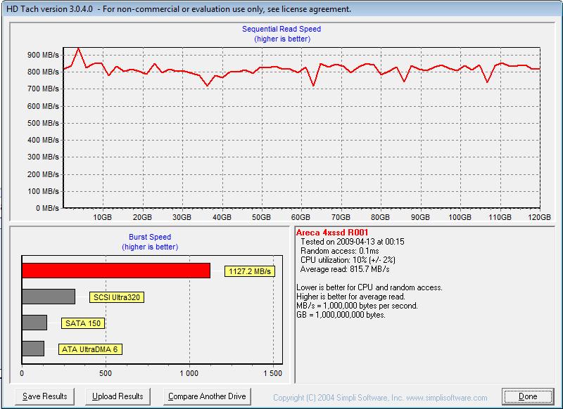

Nizzen Skrevet 12. april 2009 Skrevet 12. april 2009 (endret) 2stk Supertalent Ultradrive 30gb med ukjent firmware + 2 stk Vertex med 1275 firmware. Altså 4x ssd i raid-0 på Areca 1680ix-12 med firmware 1.45 Stripe 128k satt i kontrolleren. Vista 64 sp1. Litt kult med "blanda" raid Helt grei hastighet med bare 4 stk ssd disker Måtte jo "slå" Sveinl på hdtach Endret 12. april 2009 av Nizzen

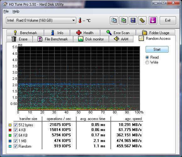

Ourasi Skrevet 12. april 2009 Skrevet 12. april 2009 (endret) 2stk Supertalent Ultradrive 30gb med ukjent firmware + 2 stk Vertex med 1275 firmware. Altså 4x ssd i raid-0 på Areca 1680ix-12 med firmware 1.45 Stripe 128k satt i kontrolleren. Litt kult med "blanda" raid Helt grei hastighet med bare 4 stk ssd disker Måtte jo "slå" Sveinl på hdtach Slår du mine tall på denne da? Spesiellt 64-1mb-Random skalerte fint med mitt valg av stripe... De to minste er ganske uforandret... Endret 12. april 2009 av Ourasi

Tannpirkeren Skrevet 12. april 2009 Skrevet 12. april 2009 Måtte jo "slå" Sveinl på hdtach Satt bare å venta på det ja... Du fikk litt bedre resultater. Greit å kunne sammenlikne, for å se potensialet og om man har oversett noe. Fikk veldig lyst til å kjøre noen HDTach'er igjen nå. Tro hvorfor?
Nizzen Skrevet 12. april 2009 Skrevet 12. april 2009 (endret) Måtte jo "slå" Sveinl på hdtach Satt bare å venta på det ja... Du fikk litt bedre resultater. Greit å kunne sammenlikne, for å se potensialet og om man har oversett noe. Fikk veldig lyst til å kjøre noen HDTach'er igjen nå. Tro hvorfor? :!: Har du oppdatert til nyeste firmware på kontrolleren? Ourasi: Kunne ikkje du ha lånt noen (12 stk) Intel x25-m fra Netshop til meg, så kunne vi ha fått litt bra sum i pcmark vantage? Er ikkje du litt på godfot med Netshop? Joa, hadde vært morro det, får 78 510 poeng med 2 stk., 12 stk. hadde vel grusa de fleste rekorder... Kan jo spørre dem om de vil ha en *WR* på forsiden av siden deres, men tviler litt på at de vil Er jo 36 000,- i hardware Er jo bare snakk om å låne da Bor 2 min fra Netshop Oslo hvis det hjelper noe Endret 12. april 2009 av Nizzen

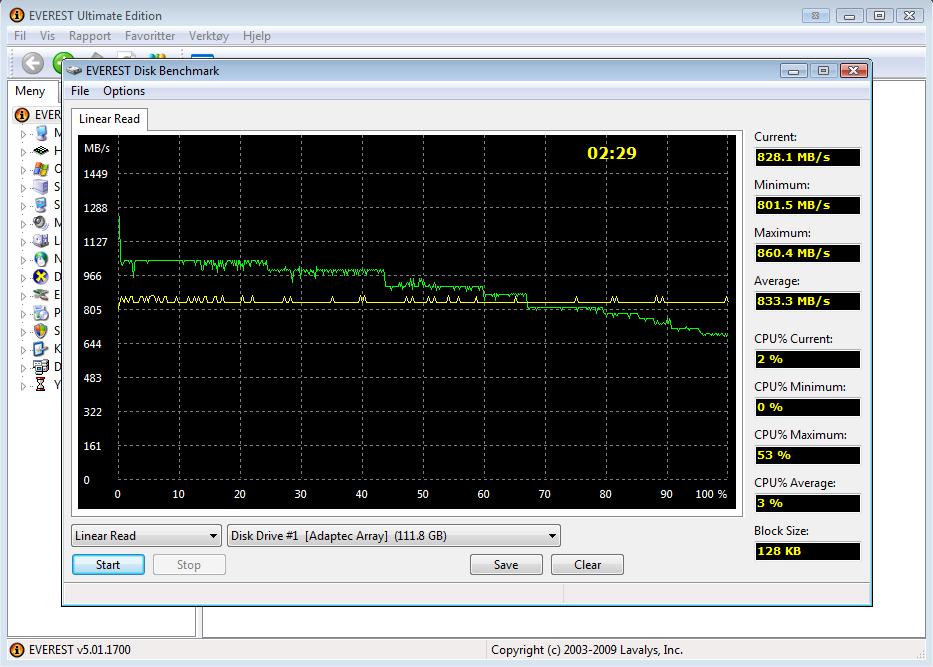

Nizzen Skrevet 13. april 2009 Skrevet 13. april 2009 (endret) Nå har jeg 8 stk 15k.5 sas disker og 4 stk SSD på Areca kontrolleren. Tror jeg har funnet en fin blanding her Gul linje er SSD og grønn er sas diskene. SSD: 833,3 MB/s average read SAS: 849,9 MB/s average read Everest: 5.01.1700 Endret 13. april 2009 av Nizzen

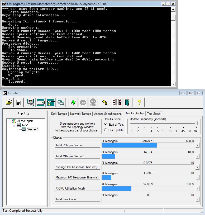

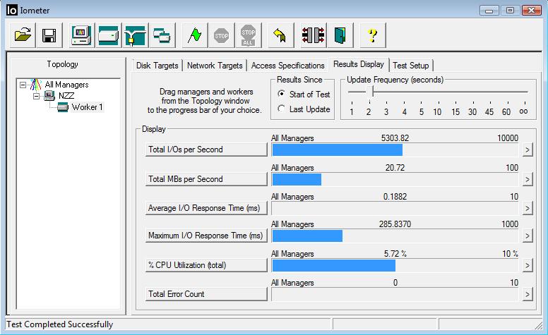

Nizzen Skrevet 13. april 2009 Skrevet 13. april 2009 Cache? Kjørte med 1gb fil. 4k 100% read 100% random.
GullLars Skrevet 13. april 2009 Forfatter Skrevet 13. april 2009 Ser sånn ut. 0,02ms average respons time er litt for lavt for 4KB random read. Hadde det vært 0,08-0,1ms kunne det vært mulig. Hvilken QD brukte du? Siden les ikke vil skade diskene på noen som helst måte, og "målfilen" blir skrevet som en stor sekvensiell fil kan du jo prøve å sette opp en 10-15GB testfil og kjøre 4kb random read i 1-2 minutter. Da vil kontrollerens cache ha veldig liten effekt på resultatet. Prøv med QD = 1 først, og så 4 etterpå, hvis du orker. Jeg er spent på å se forskjellen siden du raider flere. Hadde du giddet å si stripe og antall enheter også i samme slengen? Eventuelt sammenligne SAS med SSD?

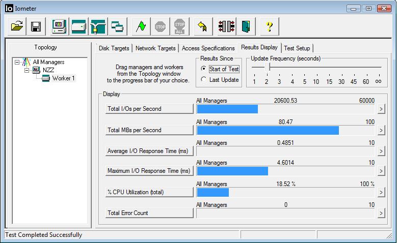

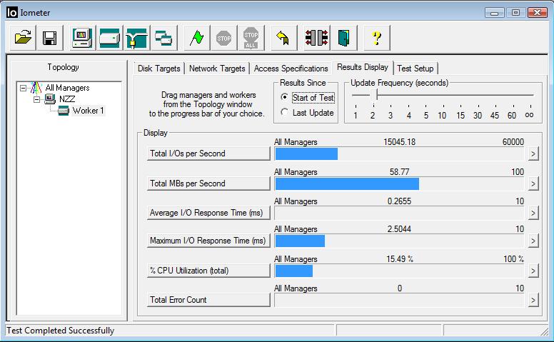

Nizzen Skrevet 13. april 2009 Skrevet 13. april 2009 (endret) Med 4qd fikk jeg bare 68k IOP Nå funka det 10 gb fil, 4k 100% random 100% read. Åssen er dette resultatet marimariMarianne indigo då, mener Gullars.... QD1 QD4 QD10 Tester bare med 4 ssd nå. Kan jo ikkje komme med alt godteriet med èn gang Endret 13. april 2009 av Nizzen
