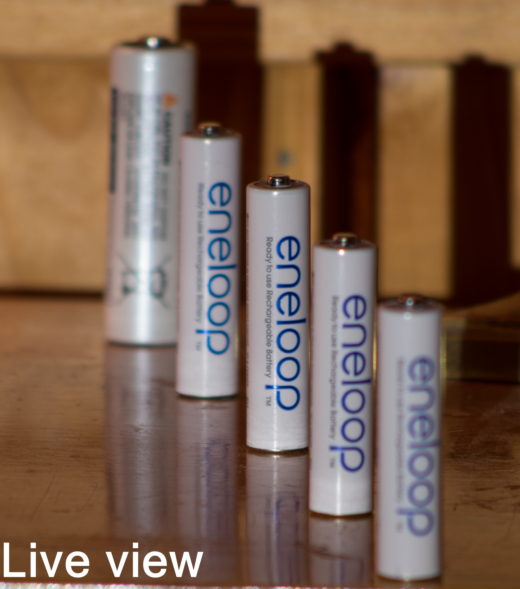

gammalerik Skrevet 18. februar 2014 Skrevet 18. februar 2014 (endret) Da har jeg gjort en siste test, og så vitenskapelig jeg fikk til i mangel av blekk på skriveren og dermed ingen testchart. Jeg satte fem stk batterier opp i nøyaktig lik avstand fra hverandre. Plan-vinkelen er ca 60 grader fra objektivet. ISO 100 og max åpning (5,8). Klikk på thumbnails under og se i 100%, spesielt på den grå teksten på batteriet i midten "Ready to use...". Jeg traff bak/front-fokus på fine tuning -9, men allikevel er fokus skikkelig soft i viewfinder mens den er bra i Live View. Så da er spørsmålet: -Er dette innenfor normalen? Skal man ikke forvente at fokus i viewfinder (phase) er like treffsikker som i Live View (contrast)? Basert på resultatet fra bildene ville dere akseptert det, eller sendt inn utstyret til reklamasjon? Endret 18. februar 2014 av gammalerik
Trondster Skrevet 18. februar 2014 Skrevet 18. februar 2014 Da har jeg gjort en siste test, og så vitenskapelig jeg fikk til i mangel av blekk på skriveren og dermed ingen testchart. Jeg satte fem stk batterier opp i nøyaktig lik avstand fra hverandre. Plan-vinkelen er ca 60 grader fra objektivet. ISO 100 og max åpning (5,8). Klikk på thumbnails under og se i 100%, spesielt på den grå teksten på batteriet i midten "Ready to use...". Jeg traff bak/front-fokus på fine tuning -9, men allikevel er fokus skikkelig soft i viewfinder mens den er bra i Live View. Så da er spørsmålet: -Er dette innenfor normalen? Skal man ikke forvente at fokus i viewfinder (phase) er like treffsikker som i Live View (contrast)? Basert på resultatet fra bildene ville dere akseptert det, eller sendt inn utstyret til reklamasjon? Som jeg skrev tidligere - fokussystemet for fasedeteksjon fungerer grunnleggende annerledes enn det kontrastbaserte systemet. Førstnevnte er seriøst mye kjappere, men skal være kalibrert ordentlig. Jeg synes det øverste bildet er litt mer soft uavhengig av fokus - jeg vil tro det er noe annet galt (også). Vil gjerne at du prøver med et annet stativ - det kan være at stativ og/eller hode er litt for veikt til teleoptikk - det kan være speilklasket gir litt for store rystelser i hele systemet. Har du tilgang til et kraftigere og mer robust stativ du kan teste med? Ta også gjerne samme bilde på en avis eller noe annet med tekst på - lettere å se hvor fokus er på noe mer definert enn bordoverflaten...

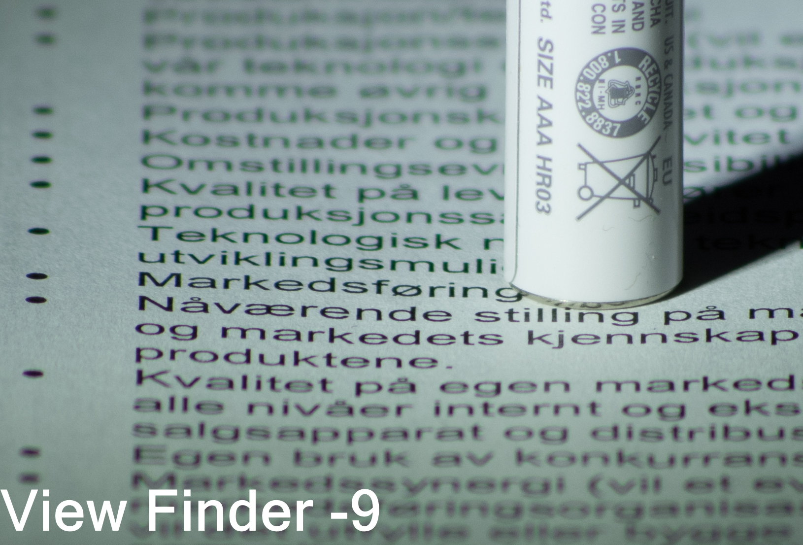

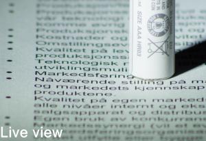

Simen1 Skrevet 18. februar 2014 Skrevet 18. februar 2014 Speilklasket løser man ved å kjøre på med flomlys og få lynraske lukkertider (1/1000s) på ISO 100. Enig i at det er vanskelig å se hvor fokus er. Sett f.eks ett batteri på en avis og (spot)fokuser nede på batteriet.
gammalerik Skrevet 18. februar 2014 Skrevet 18. februar 2014 Speilklasket løser man ved å kjøre på med flomlys og få lynraske lukkertider (1/1000s) på ISO 100. Enig i at det er vanskelig å se hvor fokus er. Sett f.eks ett batteri på en avis og (spot)fokuser nede på batteriet. Nye testresultater kommer i løpet av dagen med foreslåtte metode.
tow Skrevet 18. februar 2014 Skrevet 18. februar 2014 Evt mindre lys og betydelig lengre lukkertid. 5 sek eller mer tar seg av speilvibrasjonen.

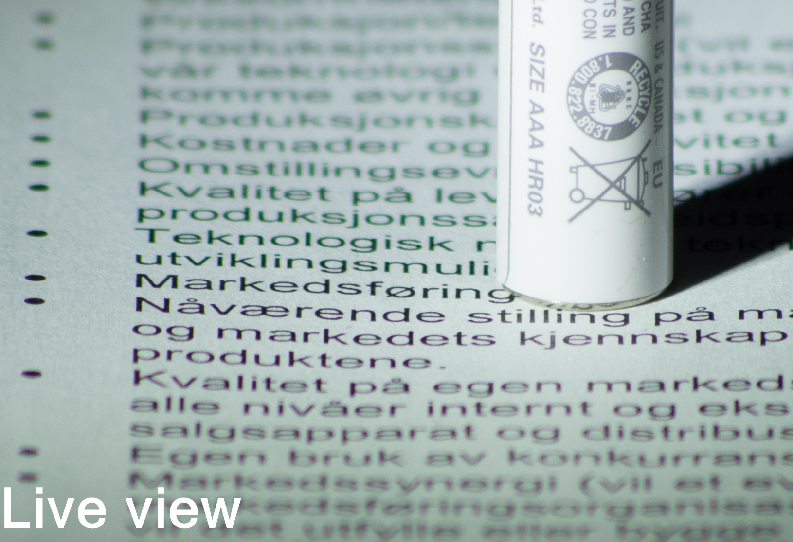

gammalerik Skrevet 18. februar 2014 Skrevet 18. februar 2014 Det kan jaggu se ut som dere hadde rett mtp speilklask og stativ Har benyttet samme stativ som sist, men kjørt på med en god del lumens på motivet for å få ned lukketiden til 1/1000. Måtte riktignok også opp til ISO 200 fra 100 for å få det til. Nå skal det fint gjøres å se forskjell på phase og contrast i 100% crop. -Fokus er satt helt nede til venstre hjørne på batteriet -(Nå gjenstår det bare å finne ut av hvorfor Live View valgte å eksponere i 1/640 i motsetning til 1/1000 når begge bilder er tatt i aperture priority og samme lyset. Er kanskje Nature of the Beast..) Takker for alle innspill. Virtuell pølse og rødbrus kommer i posten:)
Trondster Skrevet 18. februar 2014 Skrevet 18. februar 2014 Så tror jeg du skal kikke på nytt stativ. Bra du har fått styr på fokusjusteringen! For fokustester kan du også bruke blits - så blir bildet fryst. 1

tow Skrevet 19. februar 2014 Skrevet 19. februar 2014 -(Nå gjenstår det bare å finne ut av hvorfor Live View valgte å eksponere i 1/640 i motsetning til 1/1000 når begge bilder er tatt i aperture priority og samme lyset. Er kanskje Nature of the Beast..) Falsk lys inn okularet, som får lysmåleren til å tro at det er lysere enn det faktisk er. Forutsatt at du tok bildet uten å se inn okularet, da. Klassisk feil når man setter kameraet på stativ, først ser og fokuserer man, deretter tar man øyet vekk og tar bildet. Da blir lysmåleren lurt av lyset som kommer inn bakveien.
Trondster Skrevet 19. februar 2014 Skrevet 19. februar 2014 Falsk lys inn okularet, som får lysmåleren til å tro at det er lysere enn det faktisk er. Forutsatt at du tok bildet uten å se inn okularet, da. Klassisk feil når man setter kameraet på stativ, først ser og fokuserer man, deretter tar man øyet vekk og tar bildet. Da blir lysmåleren lurt av lyset som kommer inn bakveien.Det er også en annen lysmåler, lysmåleren blir vektet annerledes, og valgt hvitbalanse har også noe å si for lysmåling i liveview-modus for flere produsenter.
gammalerik Skrevet 19. februar 2014 Skrevet 19. februar 2014 Det er også en annen lysmåler, lysmåleren blir vektet annerledes, og valgt hvitbalanse har også noe å si for lysmåling i liveview-modus for flere produsenter. Ja, jeg fant fort av at det var center-weighted, evaluation og spot det berodde på.
