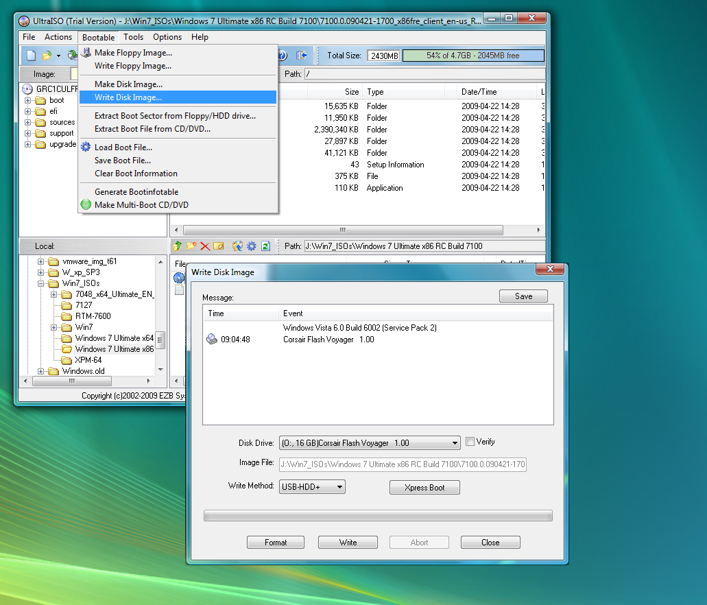

Har en Flash Voyager Mini jeg tenkte å bruke til og installere Win 7.
Men hver gang jeg forsøker å boote fra den, får jeg en feilmelding om at disken ikke kan leses.
Dette er på en ThinkPad T500.
Voyageren er formatert med FAT32, og inneholder alt innholdet DVD'n skulle inneholde.
Dette har fungert fint tidligere med WinXP, dog da med en annen minnepenn, men denne var ikke stort nok til W7.
Kan det være at det ikke går å boote fra disse minnepennene?
Noen som har et tips for å få den til å funke?
Har du gjort minnepennen bootbar/bootable og satt partisjonen på den som active da ...
Hjelper ikke å bare formattere den til FAT32 for så å kopiere over filene fra Win 7 DVD ISOen.
Ja, gjorde et forsøk med HP sin "HP Drive Key Boot Utility", men fikk det ikke til å fungere. Programmet henger seg hver gang.
Testet BootIt, og det gikk glatt igjennom. Men fortsatt samme problem.
Men tar gjerne i mot en forklaring på hvorfor og hvordan en minnepenn skal gjøres bootbar.
Og det fungerte veldig bra å kun kopiere winXP over på en minnepenn uten å gjøre noe som helst med den. Og sjekket nå; den er ikke aktiv.
Så det virker så rart at jeg må gjøre det med Corsair'en.

Det er en kjapp og rask måte fra XP (eller Vista) ved å installere UltraISO 9.2 eller nyere.(funker med trial).
- Åpne Win7 ISOen i UltraISO velg "write disk image" under tab bootable.
Virker fra UltraISO 9.2
Det er alt.

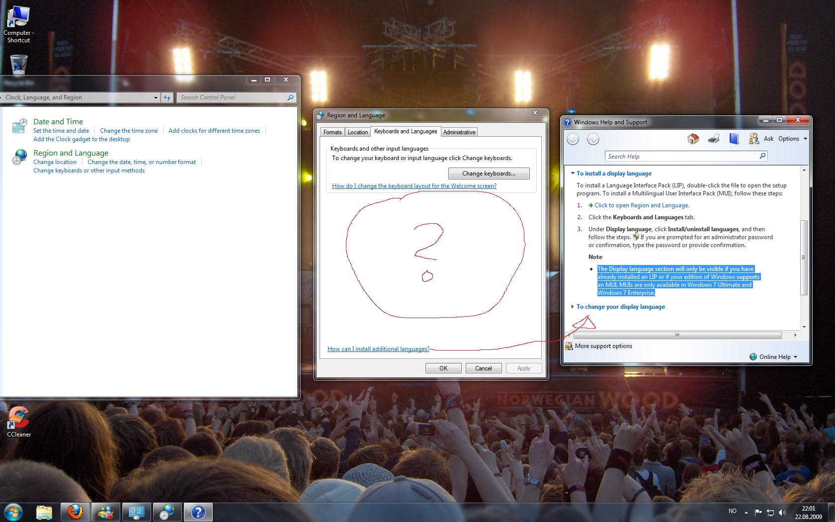

Men et annet spørsmål: hvordan får jeg innstallert den norske language packen? Har lasta ned og brent den Windows 7 Language Pack (x64) - DVD (Multiple Languages) fra MSDNAA og finner da nb-no, men hvor skal den og hvordan aktiverer jeg den?
edit:
Ueh, sett litt rundt og fant en guide, og da stod det at bare ultimate+ versjoner kan bytte språk? Men hva er poenget med å gi ut language packen hos MSDNAA når de bare gir ut professional versjonen av windows 7?
Endret av sureup
Gjest Slettet+9871234
putt språkplata i dvd-rom, gå til kontrollpanel, region og språk, installer/fjern språk.
Du har kanskje installert Windows 7 Home ?
Se startmeny-kontrollpanel-system.
Kun ultimate og premium som støtter det virker det som.
Har installert professional, den eneste som er tilgjengelig på MSDNAA. Men hvorfor har de language packen til nedlastning hvis den windows 7 versjonen de har tilgjengelig ikke støtter den? Rare greier...
edit: leif
Endret av sureup
