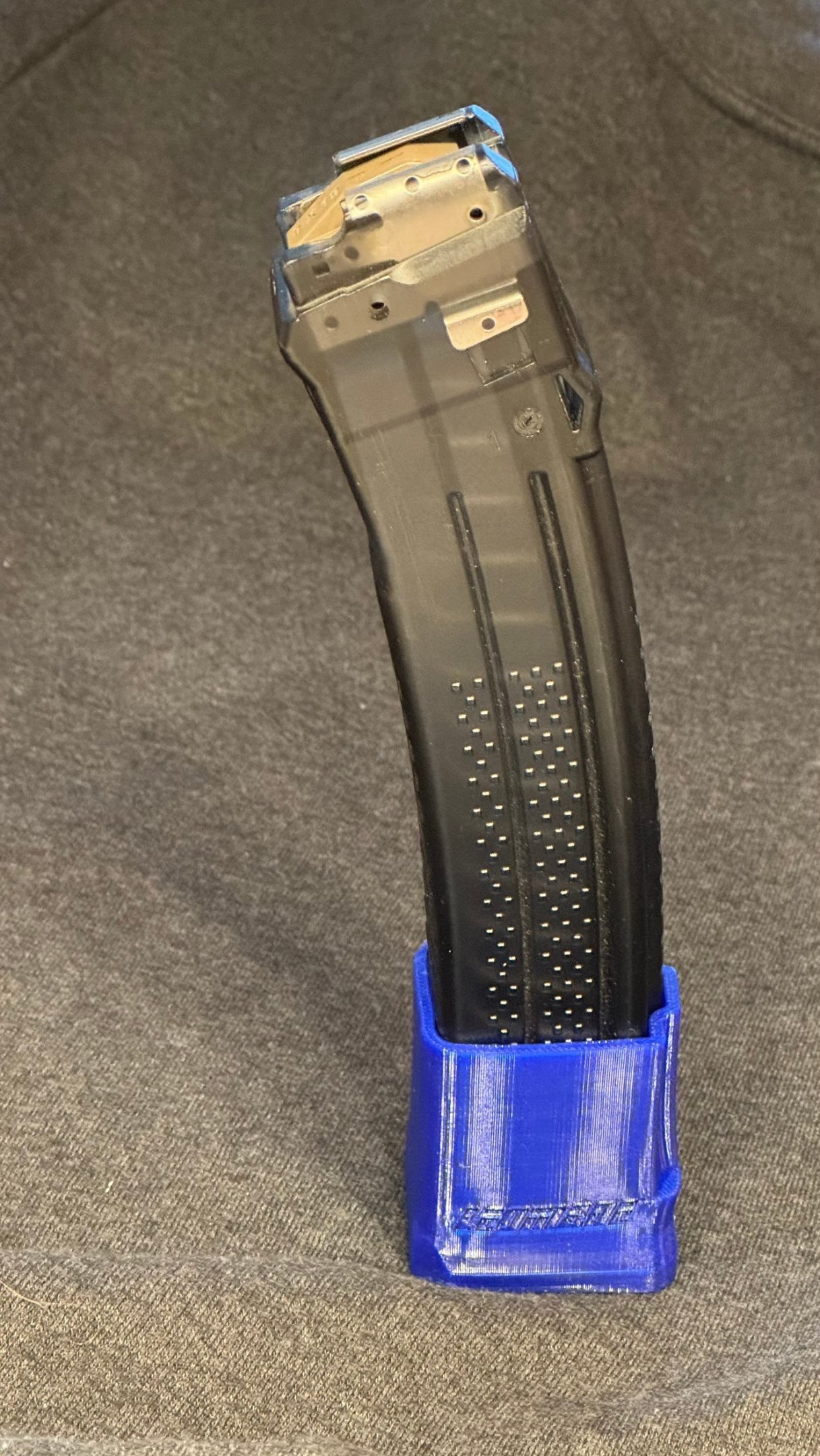

  10. Tweaket og printet et design for airsoft til å passe på ekte plaffograf. Bagasinbrønn som gjør det bittelitt lettere å treffe med magasinet ved reload på match, printet i karbonfiberforsterket PETG.
