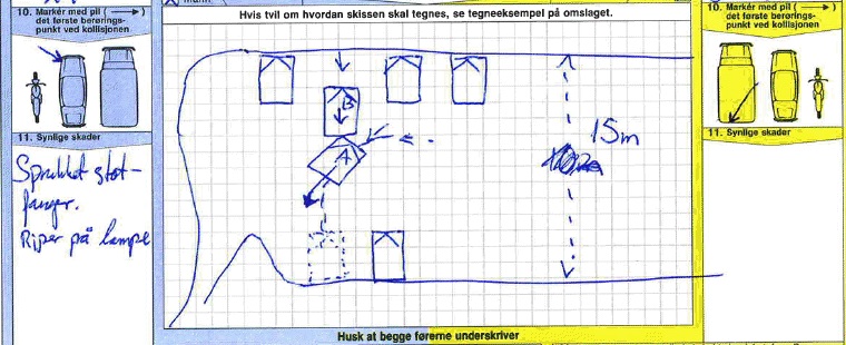

KoKo_ Skrevet 29. juli 2010 Skrevet 29. juli 2010 Hei! Til min store overraskelse så må jeg kjempe med denne saken, og lurer på om noen av dere har synspunkter å dele. Kort resyme fra mars: Jeg kjører inn på en parkeringsplass fra sør mot nord, der det står parkert biler i rekke i øst og vest (se vedlagt bilde). Jeg rygger inn i min plass på østsiden, når jeg er halvveis så rygger det en bil ut fra vestsiden og treffer meg i fronten mens jeg er på vei inn i min parkeringsplass. Jeg får skader i fronten, mens han får ubetydelige skader på baksiden. Vi skriver skademelding, begge er enige i at det er hans feil. Jeg sender inn min del til Terra (han er kunde i gjensidige). Etter en god stund senere, mai: Jeg får svar fra Terra om at det er 50/50 ansvarsfordeling siden vi rygger i hverandre. Jeg sender en utfyllende saklig klage på dette i mai og argumenterer med at jeg rygger vekk fra skadestedet, mens han rygger i meg. Vanskelig å rygge inn i noen og få skade i fronten. Jeg har 3 alternativer: Rygge vekk og minimere skaden, står stille og akseptere at jeg blir kjørt inn i, eller kjøre frem og forverre skaden. Jeg mener selvfølgelig at jeg gjør det riktige ved å rygge vekk. Kjemper med Terra, og etter mye om og men så får jeg inntrykk av at de aksepterer mine argumenter og sender klagen tilbake til Gjenidige for at de skal vurdere på nytt. Får nå brev fra Gjensidige om at de står på sitt, at begge parter viser uaktsomhet ved å rygge. Mitt spørsmål til dere: Er det automatisk 50/50 om begge rygger? Er det ikke mulig for et forsikringsselskap å bruke sunn fornuft og se an hva som faktisk skjedde? Har jeg ikke, som jeg mener, en god sak her? Bør jeg akeptere at jeg skal ha ansvar?
Baranladion Skrevet 29. juli 2010 Skrevet 29. juli 2010 De mener vel at du ikke kan ha kontroll siden du rygger(ser bakover) og dermed ikke har fått med deg at den andre bilen begynner å rygge. Du får en del av skylden fordi du ikke lar den andre sjåføren rygge ut før du begynner å rygge. Jeg synes dog dette er helt feil, iogmed at man skal ha oversikt over hvor man rygger, ikke hvor alle andre rygger. Stå på ditt!
Ekko Skrevet 29. juli 2010 Skrevet 29. juli 2010 På ene siden så synes jeg det burde være klart. Punktet du blir truffet på er i bevegelse bort fra kontaktpunktet. Begrunner de det med noe mer enn at de er uenig? Man burde jo helst kunne ha en dialog hvor man kan stille spørsmål som "hadde jeg stått i ro og bare tatt imot, hadde det vært andre parts feil da?" Som du er inne på, sunn fornuft. Videre er det jo min oppfatning at ditt forsikringsselskap burde tale din sak, dere er enige om at dette ikke er din feil og at du ikke skal betale for skaden. Det er jo også i ditt forsikringsselskap sin interesse at den andre part blir holdt ansvarlig. Har den andre parten krysset av for skyld i skademeldingen? (husker ikke om det er en slik rubrikk) På den andre side har jeg hørt om tilfeller som har vært (i mine øyne) like åpenbare som ditt hvor det ikke har blitt 50/50, men all skyld på den part som i mine øyne var uskyldig. Ellers kan jo denne være interessant: http://www.bt.no/nyheter/lokalt/Hver-tredje-forsikringsklage-vinner-frem-262664.html
teaman Skrevet 29. juli 2010 Skrevet 29. juli 2010 Hans feil. Ikke noe å diskutere. Han var jo enig selv også ut ifra det du skriver. Om Gjensidige vil krangle om det, så la forsikringsselskapene krangle seg i mellom. Jeg mener du har retten på din side.

krikkert Skrevet 6. august 2010 Skrevet 6. august 2010 Skal nå sies at ut fra den tegningen som står i første innlegg hadde jeg også landet på 50/50...
