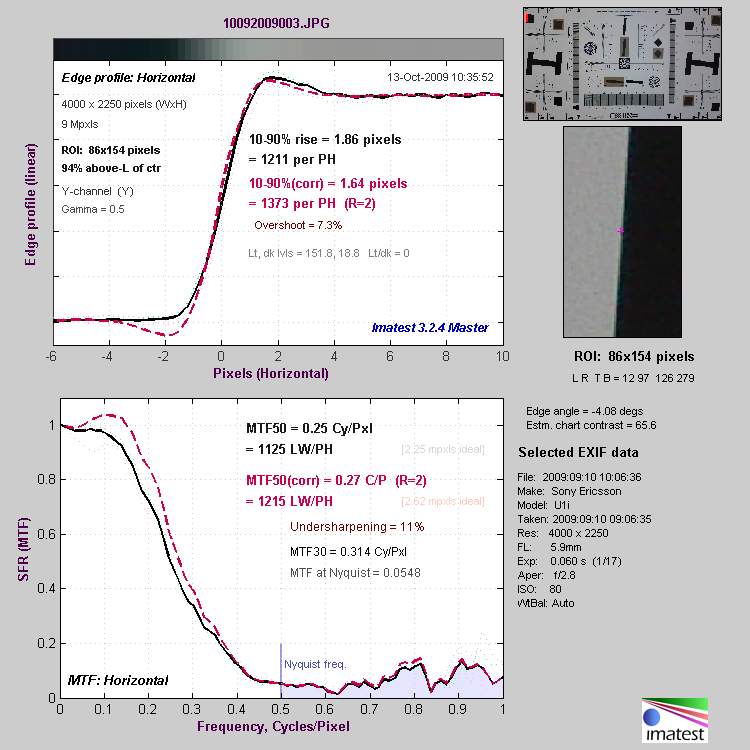

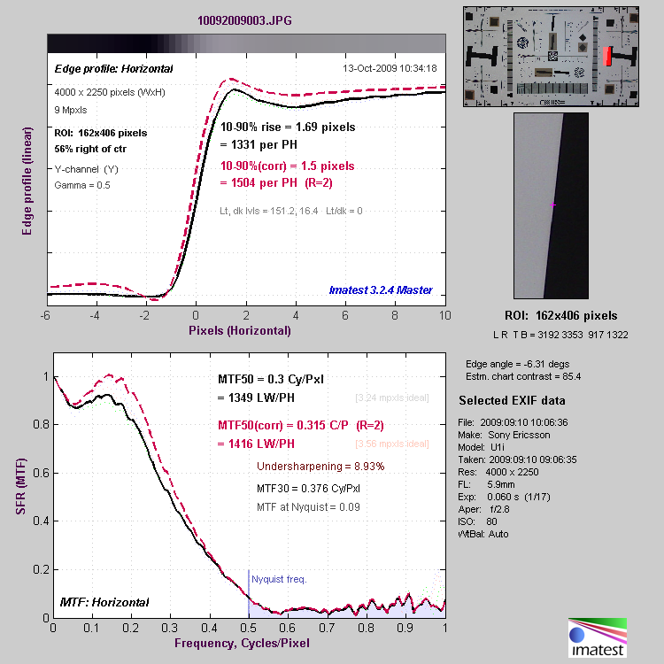

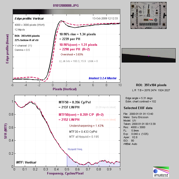

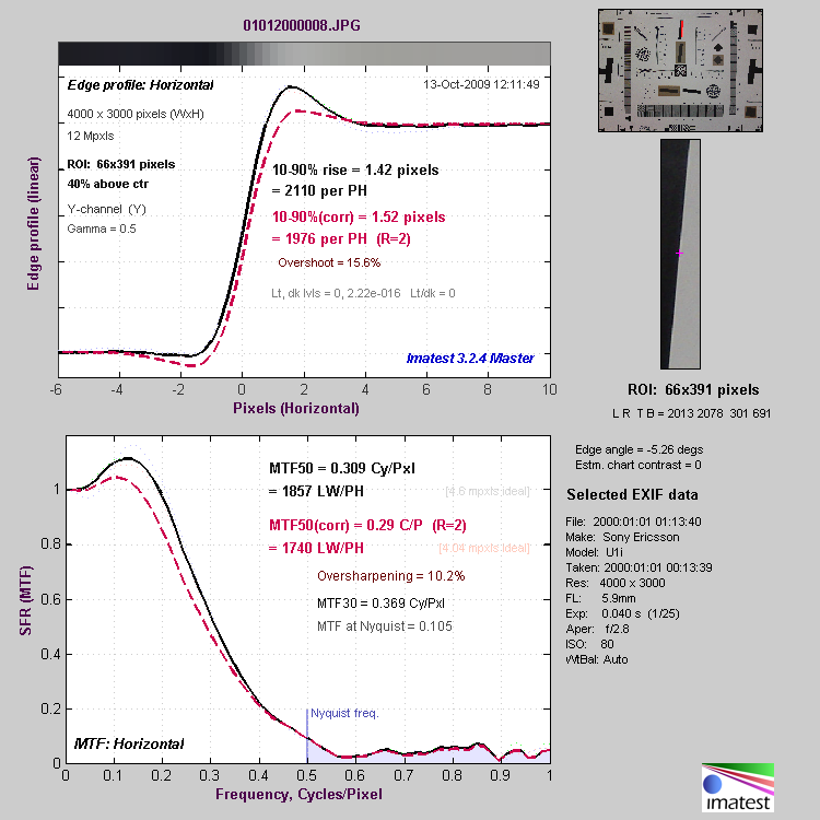

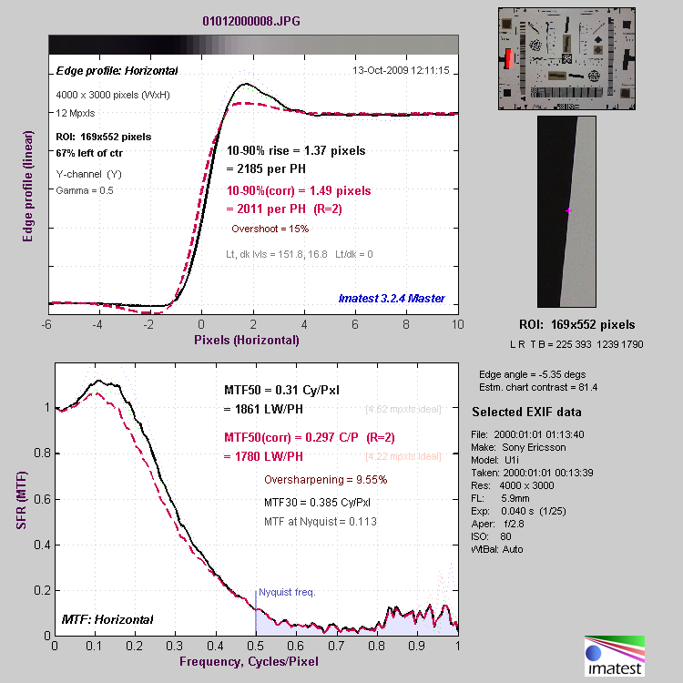

Detaljgjengivelsen er på omtrent 2150 linjer per bildehøyde.
Interessant å se en måling på oppløsningen. :)
Selve sensoren har 3000 linjer per bildehøyde så det er klart at optikken begrenset oppløsningen noe. I følge denne målingen er optisk oppløsning på omtrent 2150 linjer i høyden og 33% mer i bredden (4:3-format) 2866 linjer i bredden. 2150*2866 = ca 6,1 megapixler optisk oppløsning.
Fargepresisjonen ser høvelig grei ut. Men bilde-støyen ser i overkant mye ut og dynamikken ser veldig begrenset ut. Det hadde vært gøy å se målinger av disse også.
Lenke til kommentar

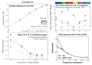

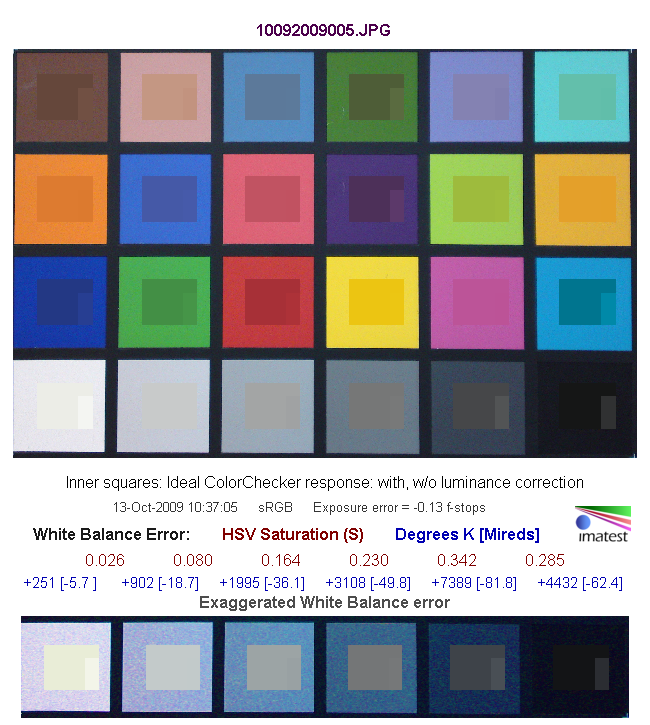

Here goes:
Lenke til kommentar

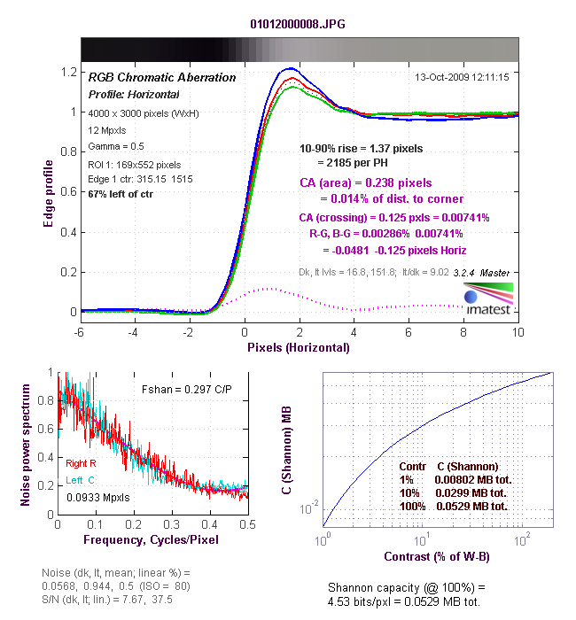

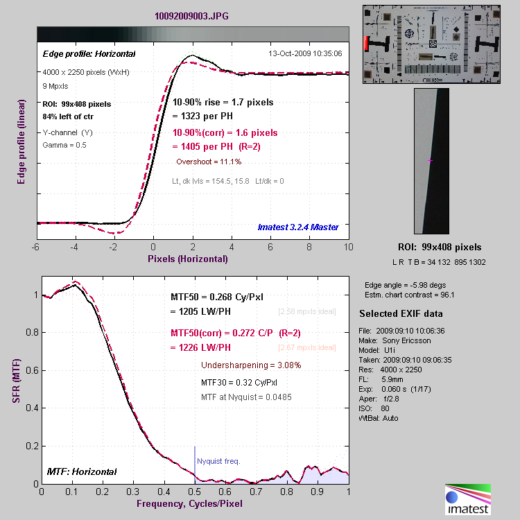

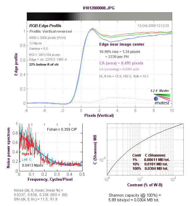

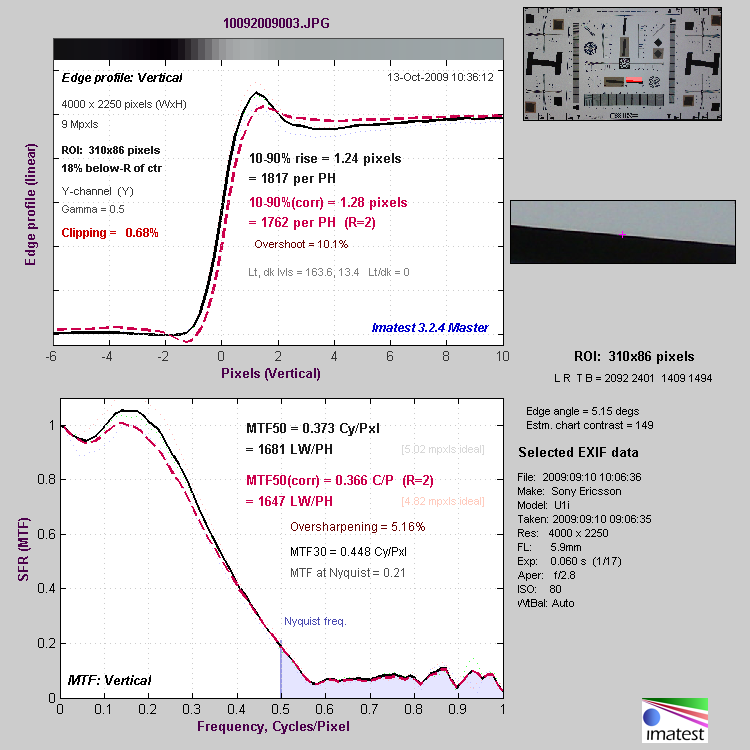

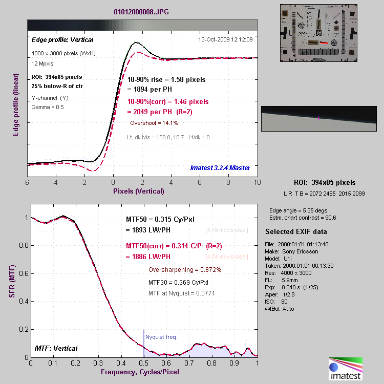

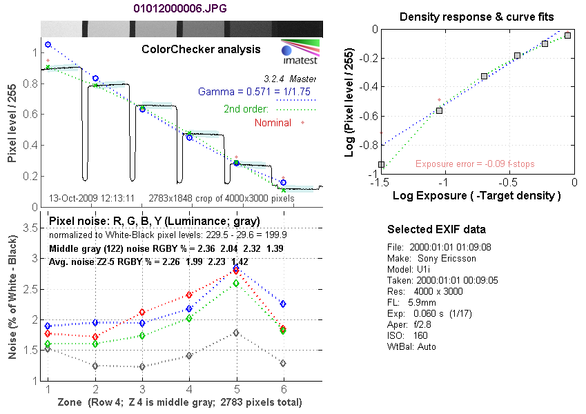

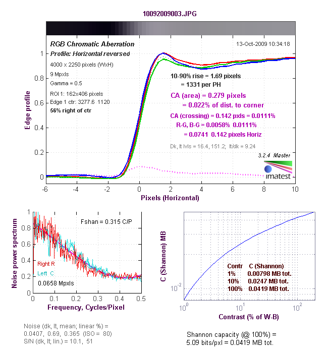

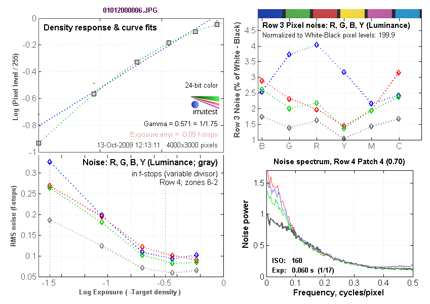

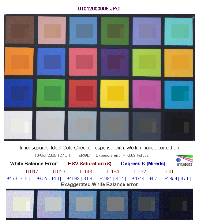

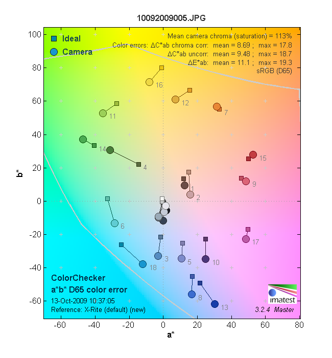

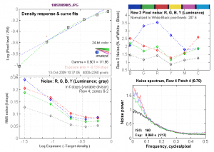

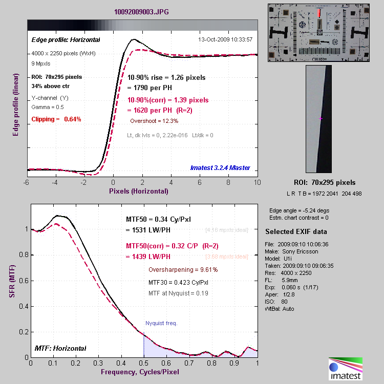

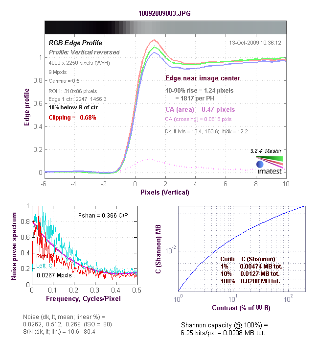

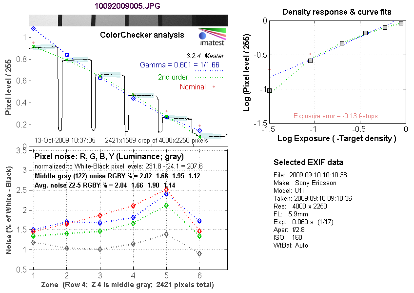

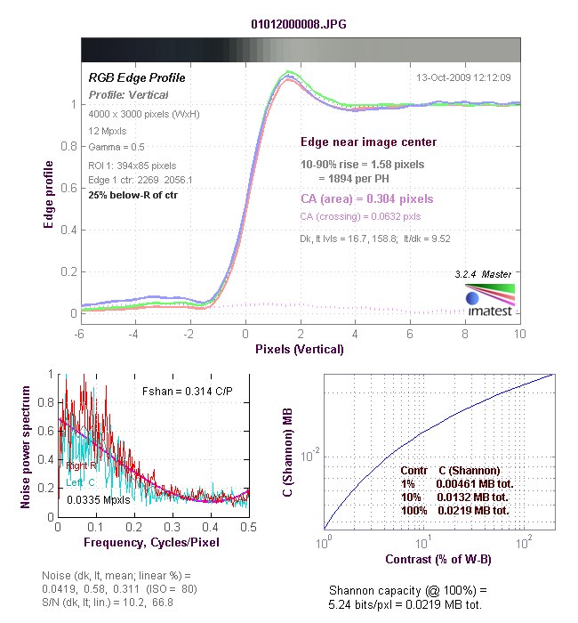

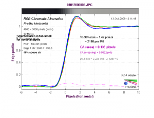

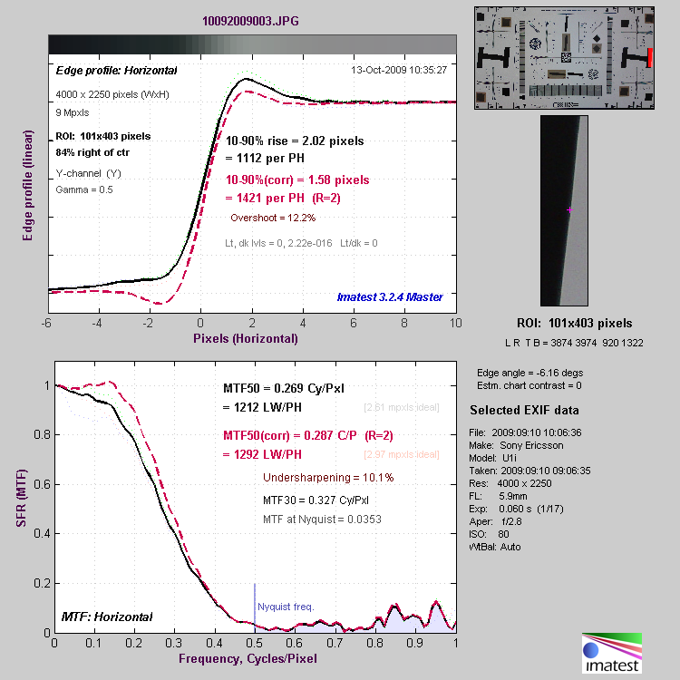

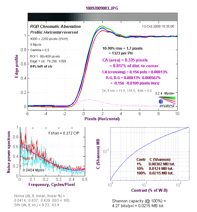

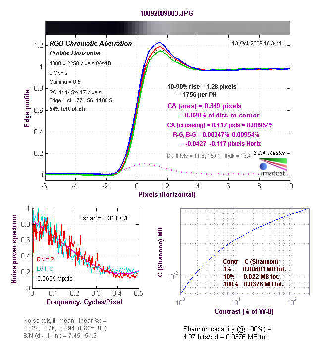

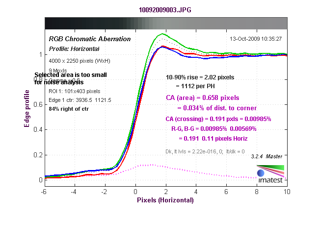

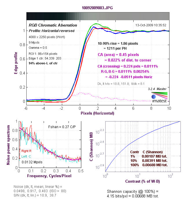

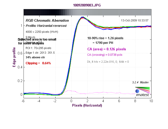

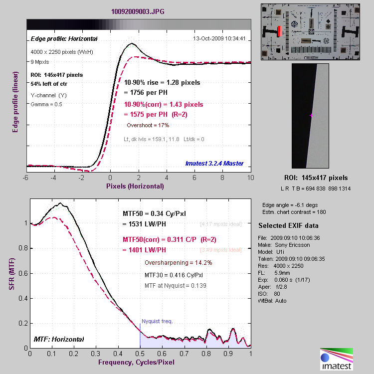

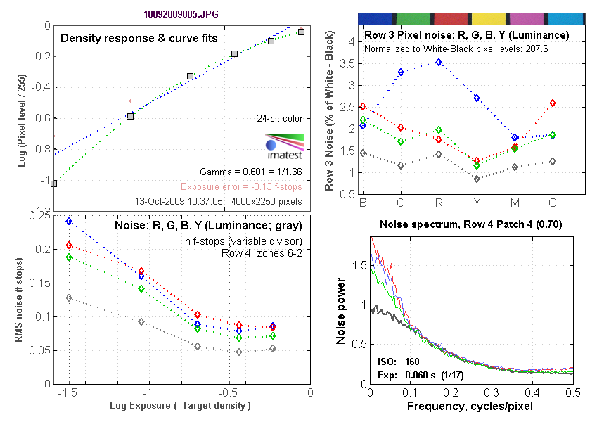

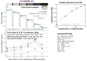

Here goes:
wow! Tusen takk!
Dette var voldsomt med tallmateriale :thumbup:
Jeg har studert grafene en stund nå og kommer fram til en del ting:
- Nyquist-frekvensen (teoretisk maksimal optisk oppløsning før diffraksjonsbegrensning) er ganske nøyaktig 12 megapixler (0,5 sort/hvitt-sykluser per pixel).
- Oppløsningsevnen er ennå dårligere enn jeg først fikk inntrykk av når man setter litt krav til lokal kontrast. (Altså at detaljer ikke flyter så mye over i hverandre og utvanner hverandres farger)
- Det er generelt lite CA. (Unntaket er hjørnene) :thumbup:
- Det er relativt synlig støy allerede ved ISO 80.
- Firmwaren skarper opp bildet litt mer enn jeg liker.
- Fargepresisjonen ser bra ut på fargekartet, men dårligere ut på sammenligningsboksene.
- Optikken har ett stort og relativt enkelt forbedringspotensiale: Større blenderåpning. F.eks ville det vært realistisk å forbedre fra f/2,8 til f/2 og oppnå bedre skarphet ved hjelp av høykvalitets sliping. (Selve glasstypen er meget bra i følge CA-målingen: Trolig en form for SLD-glass).
Konklusjon: Meget bra til å være mobilkamera, men fortsatt et langt unna speilrefleks-kvalitet. Halvert sensor-oppløsning ville ikke gått nevneverdig ut over total oppløsning fordi det er optikken som setter begrensningen. Redusert oppløsning kunne derimot bedret fargepresisjonen og støynivået ganske betydelig, mens større blenderåpning kunne forbedret skarpheten noe.
Endret av Simen1
