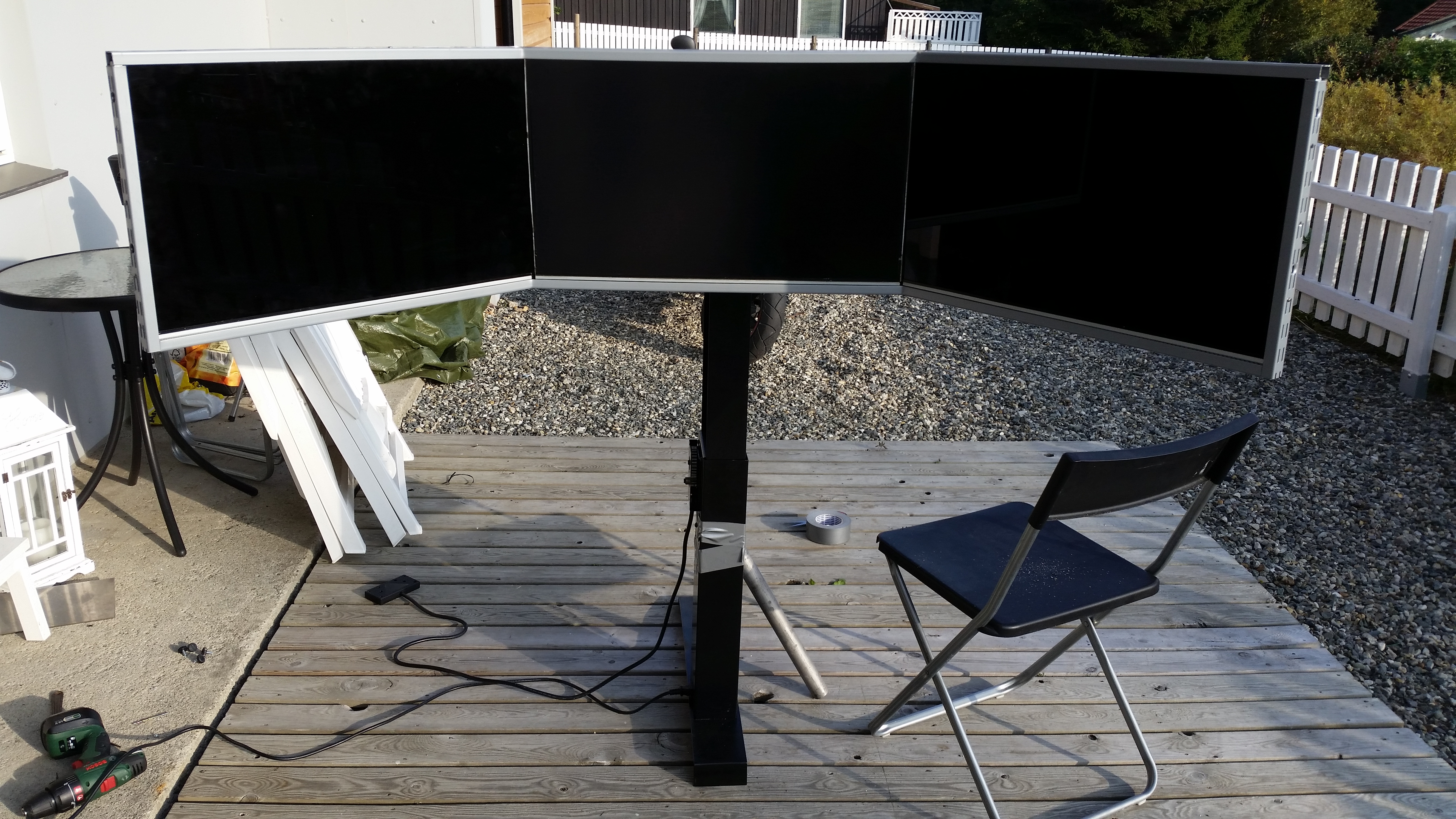

Må innrømme at skjermoppsettet begynner å bli ganske sexy. :D Håper bare det ikke blir FOR tungt, Ja spesielt framtung.
Beklager kvaliteten på bildet. Men er som dere sikkert ser ikke helt ferdig. Men snart! :D
Er du tankeleser? Akkurat noe slik står (dog langt ned) på prosjektlisten min, bare med CRT i midten. :tease: Det så fantastisk ut! Men hadde det ikke vært lurt å sette på et par hengsler så man kan folde bak de to sideskjermene?
Hehe. CRT faktisk. :p
Ønsker ikke muligheten til å folde de. Husk at de er kuttet med vinkelsliper i kantene, og bygd opp fra grunnen, og bakgrunnabelysningen vil skinne rett ut om du separerte dem. :p Må også ha korrekt isolasjon, da det slo gnister om elektronikken på de to touchet. (Har kittet LED-listene så mye at de ikke har sin normale isolasjon)
Vanligvis har skjermen 2x4,5 cm bezel, men nå er det ca 2x 0,45-0,5cm. En massiv forbedring. :D
Når det kommer til fleksibilitet så er dette er bare den ene delen, for det hele står på et veggfeste med en 3 punkt arm slik at jeg kan dra de til sidene/justere vinkelen, inn/ut og en heve/senkemotor for å justere høyden. (+/- 50cm)
Ville selv hatt en tynn gummilist eller noe type dørisolasjon/K-list mellom dem, bare nødvendig å folde under transport, kanskje låsemekanisme i hver hengsle under bruk?
Slett ikke verst. Imponerende :D

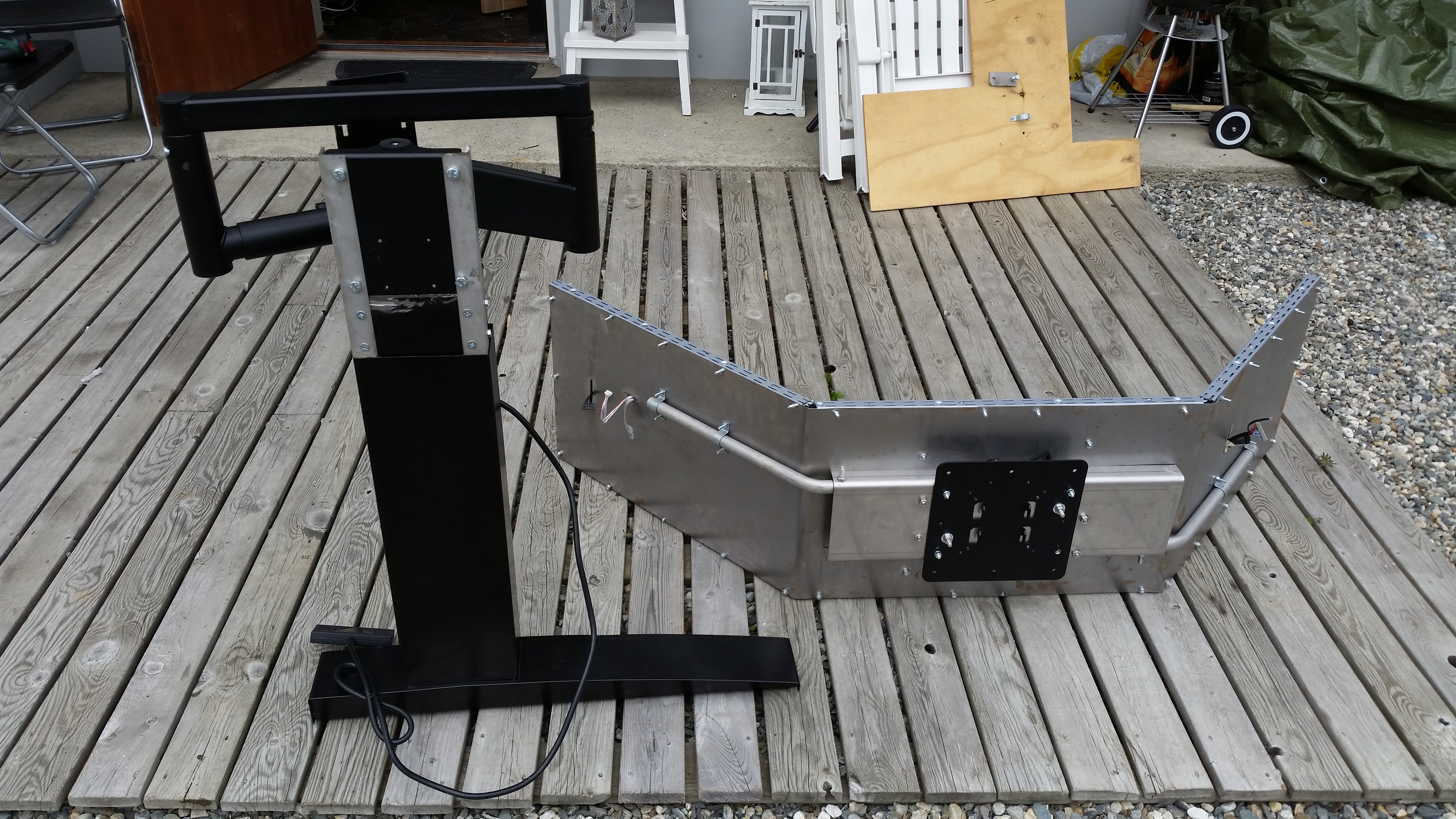

Ja det er ikke dumt, og absolutt en mulighet. Eller det vil si, om jeg tidlig i prosessen hadde vurdert det (ville krevd en del konstruksjonsendringer). Anyways, enklere er bedre, for det er alltid detaljer hvor det er bevegelse at ting går til helvette. :p
I øvre posisjon.
Fra siden.
Demontert.
Nå mangler det bare noe småplukk. Men først og fremst å montere på veggen. :-D

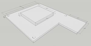

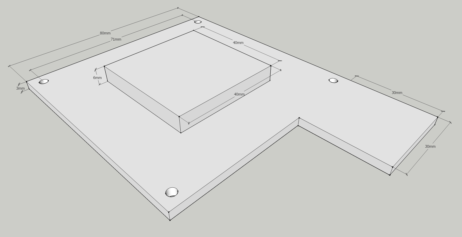

Hadde gjettet at det skulle være en form for kobberblokk/kjøleribbe til CPU og hovedkort, men skruehullene er 4mm for nærme, så da er jeg litt i villrede.
Kanskje noe til en laptop elns?
Du gjettet riktig.
Har skrevet om det før på forumet, men husker ikke hvor og hvordan.
Skruehullene er til socket 775, altså (omtrent?) samme hullposisjon som på 80mm-vifter.
Skal montere en Intel-kjøler uten vifte på en laptop i håp om å senke lydnivået, og helst kjøle hele laptopen passivt. Den 3cm breie saken på sida skal sveises/loddes fast til en laptopkjøler.
Bør jeg sveise eller lodde? er det noe jeg burde forandre på? Bør jeg bruke kopper?
Har muligens nevnt det tidligere, men om du skal lodde så er det MYE lettere å bruke kobber på blokk og kjøler. Hvis kjøleren må være i aluminium, ja så går jeg ut fra at det er lettere å sveise sammen to alu-blokker, enn en i kobber og en i Aluminium.
Lodde sammen blokk/plate og orginal laptopkjøler, skrue sammen Intel-kjøler og blokk/plate med termisk pasta mellom.
