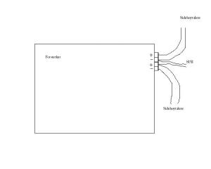

Trenger hjelp til forsterkertilkobling
Det der er nok ingen god idé! Hvorfor skal du ha dem på samme?
For jeg har en firekanals forsterker der det er to utganger som er ødelagte. Tenke det hadde vært kjekt å fått liv i subben.
Alternativt kan jeg kjøpe en monoblokk, men ser helst at jeg kunne koble subben til forsterkeren jeg har nå
Da kan jeg vel i verste fall koble subben til en av kanalene sammen med en av sidehøytalerne.
Tror nok at den får problemer med å drive en 12" + 2x6,5" på 4x85 W rms.
I og med jeg bruker kun to kanaler og jeg kan skifte "mode" på forsterkeren (4/3 og 2 kanaler) så blir vel effekten 2x170W i stedet for 4x85W?
Dette kommer til å fungere dårlig, det beste er å ha en egen monoblokk til subben. Soundmagus X-1502, for eksempel, er ikke en luksusforsterker akkurat, men den er billig og skulle nok drive subben greit.
