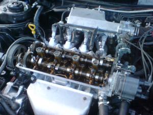

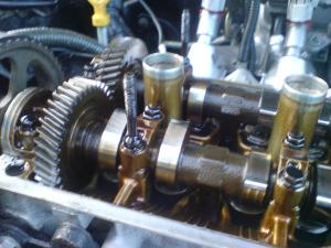

Har et bilde til dere da, selv om det ikke er så fryktelig spennende.
Jepp, tok av toppdekselet for å se litt! :D
