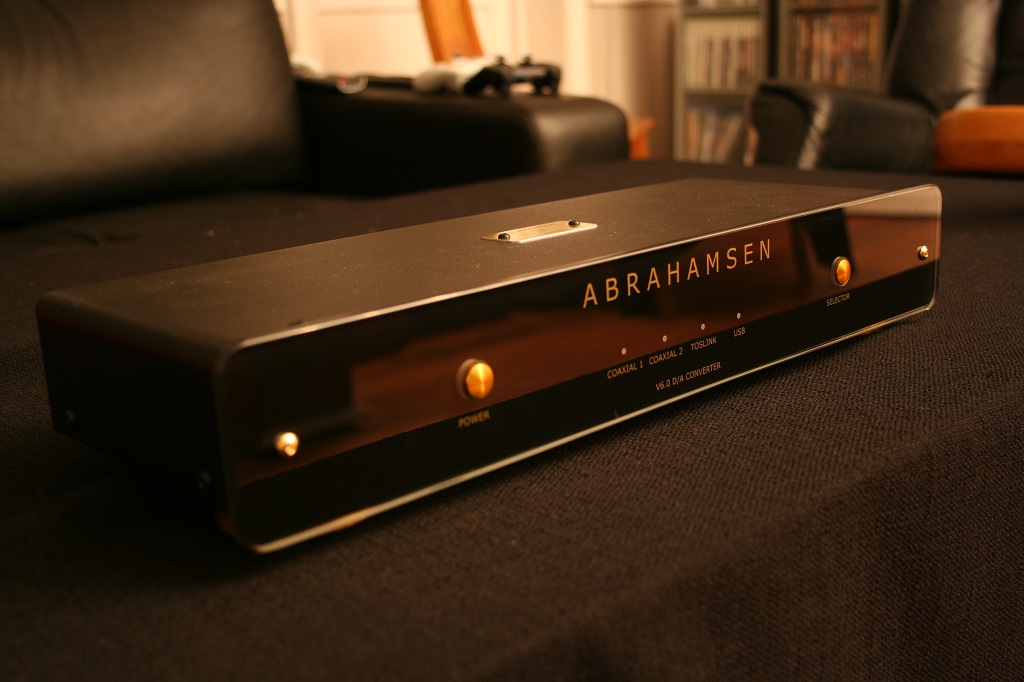

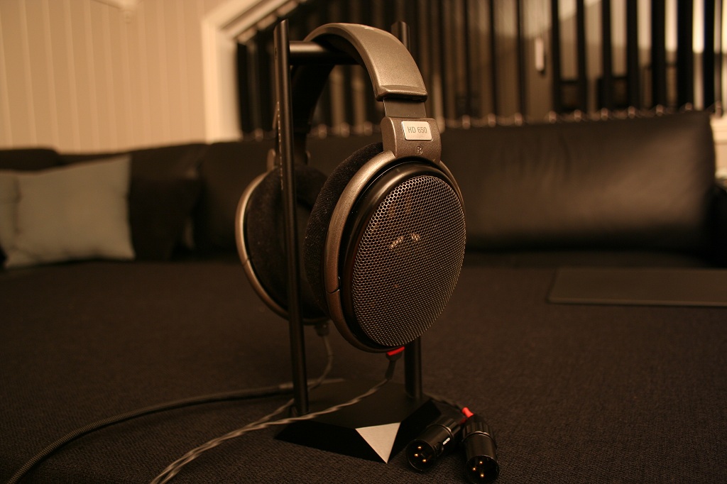

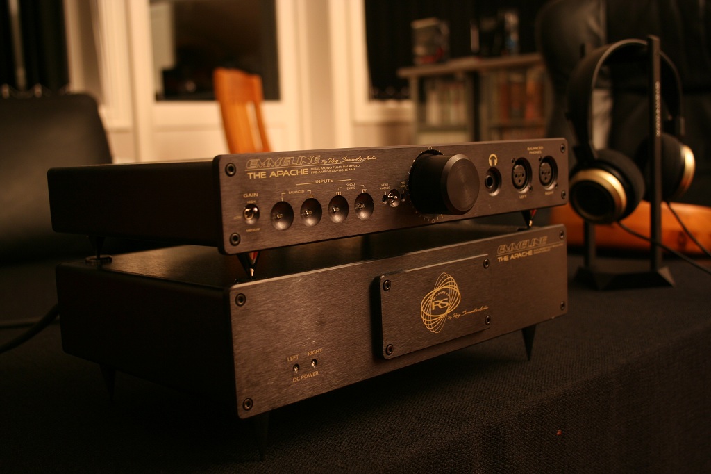

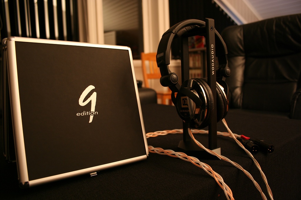

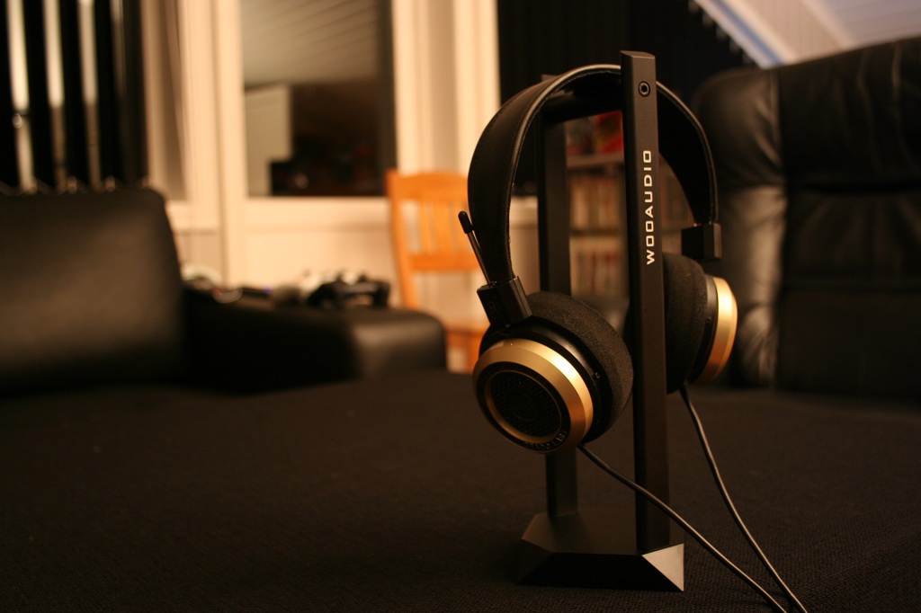

Evil-Duck Skrevet 19. februar 2010 Skrevet 19. februar 2010 Tok en liten photo shot av headphonene og elektronikken min i dag , tenkte jeg kunne dele noen bilder her Sennheiser HD 650 med A Pure sound Balansert kabel Ultrasone Edition 9 med ALO balansert kabel Grado SR325i med orginal kabel Abrahamsen V6.0 DA-Konverter Ray Samuels Audio Apache headphone forsterker.
