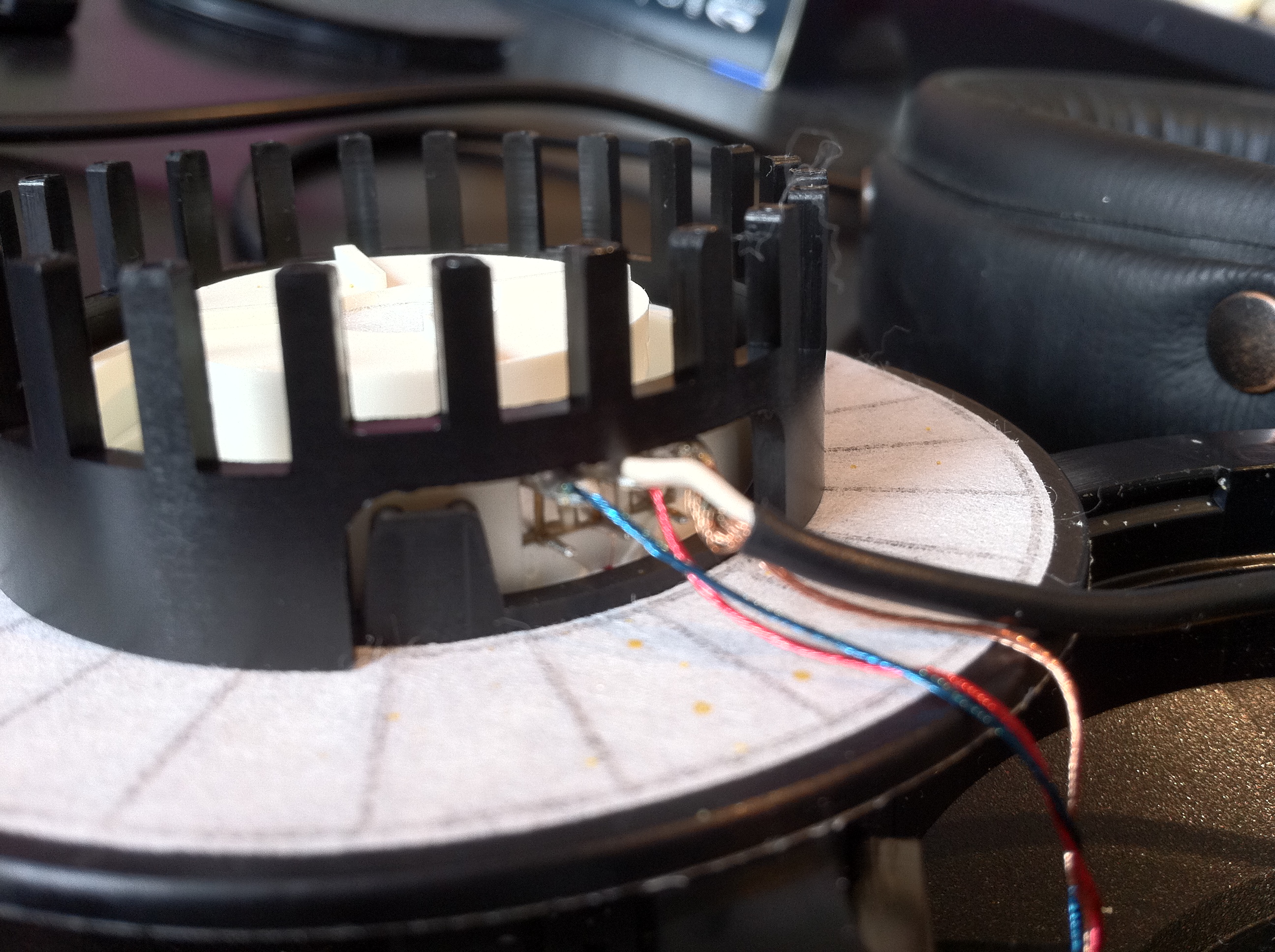

Tord93 Skrevet 2. april 2011 Skrevet 2. april 2011 Uff.. Nå virker det som om venstre øretelefon i mitt DT770 er gåent Noen som vet om en sjappe i Ullensaker området som kan fikse noe sånt? Eller kan jeg sende inn til butikken jeg kjøpte fra og få et nytt?
Molotovcocktail Skrevet 3. april 2011 Skrevet 3. april 2011 Er mest sannsynlig kabelen som er løs, du trenger bare å lodde den fast igjen. Det er uhyre enkelt å åpne opp beyer-hodetelefoner (link til dt990, dt770 er akkurat likt).
Tord93 Skrevet 3. april 2011 Skrevet 3. april 2011 (endret) Hmm, da åpner jeg opp og ser så fort jeg får tid Edit: Virker ikke som at det er noen løse kabler der, har heller ikke lyst til å ta fram loddebolten da jeg ikke akkurat har drevet så mye med den. Jack kabelen kommer også inn på samme sted, så tør ikke rote så mye med det der i fare for å gjøre det verre. Legger ved et lite kjapt bilde fra telefonen. Endret 3. april 2011 av Tord93

AiKi Skrevet 4. april 2011 Skrevet 4. april 2011 (...) Edit: Virker ikke som at det er noen løse kabler der, har heller ikke lyst til å ta fram loddebolten da jeg ikke akkurat har drevet så mye med den. Jack kabelen kommer også inn på samme sted, så tør ikke rote så mye med det der i fare for å gjøre det verre. (...) DT770 har jeg ikke vært mye borti, men om du ikke vil begynne med loddebolten, er alternativet å sjekke koblingene med et multimeter e.l. for å ekskludere alt mellom minijackplugg og loddepunktet. Det kan tenkes at elementet/driveren har gått dukken, men det er nok mer sannsynlig at ledningen er problemet. Det kan se ut som det er lakkbasert isolasjon på ledningene, denne er du nødt til å brenne vekk først. Det kan nok være lurt å få litt hjelp på dette punktet, resten av loddingen bør være relativt greit (har selv fikset det samme problemet på et K240M). (Om du finner ut at det ikke er feil på ledningen, bør det være mulig å reklamere på settet. Ledningsbrudd er nok litt verre, og muligvis ikke verdt bryet med å reklamere på det, det kommer selvsagt litt an på mengden godvilje fra butikk/verksted.)
Tord93 Skrevet 4. april 2011 Skrevet 4. april 2011 Jeg fant ut at jeg bare sender det inn til butikken jeg kjøpte det fra Har PC350 som fulgte med lydkortet jeg kjøpte, så har heldigvis ikke mangel på lyd. Ikke godlyd, men fungerer bra nok de dagene Beyer'n er borte Jeg har rett og slett ikke kunnskap eller vilje nok til å fikse det selv, så tar det på den enkle måten Viser det seg at de ikke får fikset det eller vil sende et nytt får jeg se hva jeg gjør. DT990 noe å vurdere?
