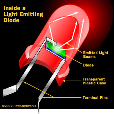

Simen1 Skrevet 6. januar 2008 Skrevet 6. januar 2008 den første du avbilder har vanlige lysdioder, det skal nevnes at den i tillegg er helt uten reflektor. den andre har kanskje en liten reflektor i tillegg til at lysdiodene er bedre. Angående reflektor så er det likevel lite lys som stikker av som spredelys til sidene på den jeg kjøpte. (den på bildet noen innlegg opp her). Det er altså ikke mangel på fokusering av lyset som gir den lav lysstyrke. LEDs are specially constructed to release a large number of photons outward. Additionally, they are housed in a plastic bulb that concentrates the light in a particular direction. As you can see in the diagram, most of the light from the diode bounces off the sides of the bulb, traveling on through the rounded end.
