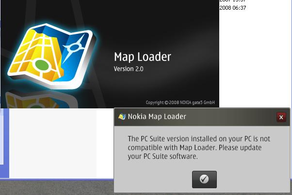

Har ikke hat noen som heldst problem med min N82-program på PC'n før nå. Er sikkert ikke noe problem med det heller, sikkert bare jeg som ikke vet helt hva/hvordan jeg skal gjøre (det). Jeg kjøpte et SanDisk 4GB minnekort, og når jeg skulle sette inn kart på den, så kom dette opp.
Er ikke noe med telefonen I guess, men noe med software. Jeg prøvde å update Nokia N Series (innpå Nokia N Series PC Suite), men da stod det at jeg allerede har den siste versionen av det. Så, jeg trenger virkelig kart innpå telefonen nå. Noen som kan hjelpe?
Takk på forhånd.
Last ned den vanlige Nokia PC Suite. Den nyeste Map Loaderen fungerer ikke med den nyeste Nseries PC Suite av en eller annen grunn. Irriterer veldig i grunn.
Hello again,
- the nseries pc suite issue is new to us, we are looking at this (it actually should work). If you can not get it running, use the “normal” pc suite from http://maps.nokia.com
- Mac users. I am not allowed to communicate a date for mac maploader, but it will be on betalabs soon.
Best regards,
Stefan
http://betalabs.nokia.com/blog/2008/07/17/...r-20-graduates/
Tips: Finner dere noe feil i noe programvare så rapporter det inn på Betalabs, de leser helt sikkert all feedbacken de får.
