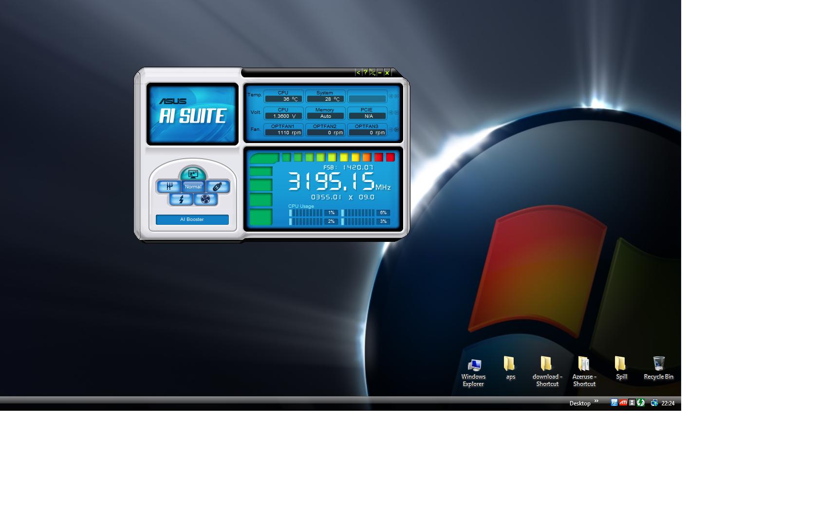

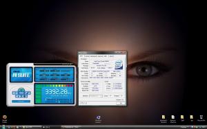

TommyTii Skrevet 7. november 2007 Skrevet 7. november 2007 (endret) Ok, Vell jeg er helt grønn i og overklokke men fikk det til til slutt Ble ganske fornøyd med scoren min og sånn, og det er like stabilt som når den var standard klokk, ikke mye overklokk, men. vis jeg tar den Høyere en 2,7gHz ( det som den står på nå) Vil den ikke boote, Skjermen går bare i sort. og Hvordan overklokker jeg rammen? Resultat: og 3d mark score: edit: feil link på bilde Endret 8. november 2007 av LeftOverCrackone

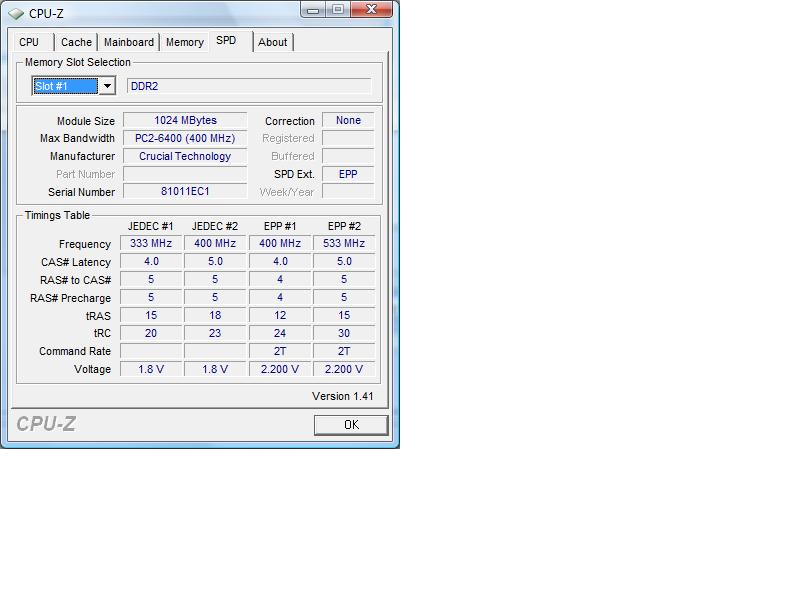

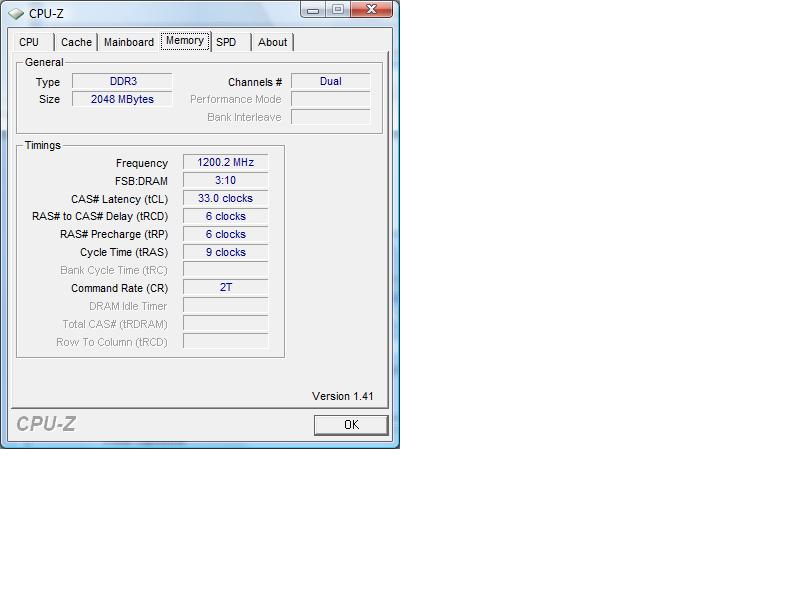

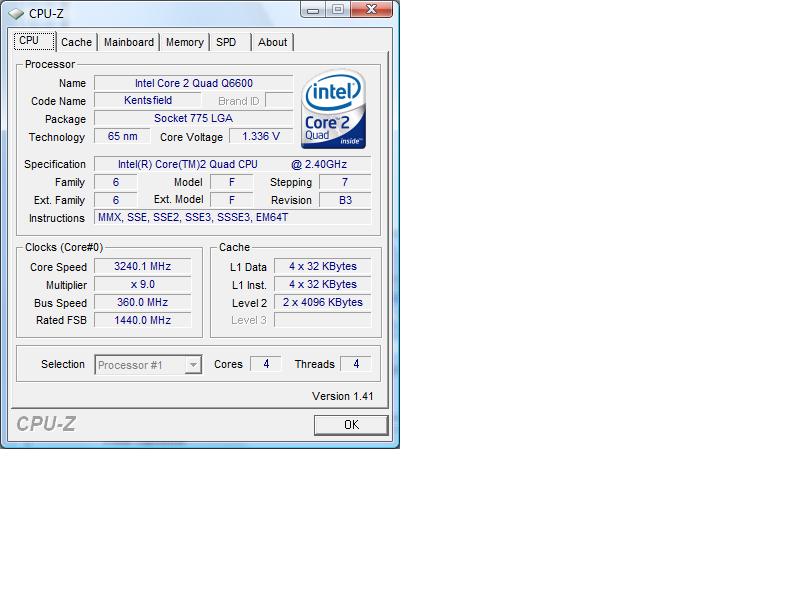

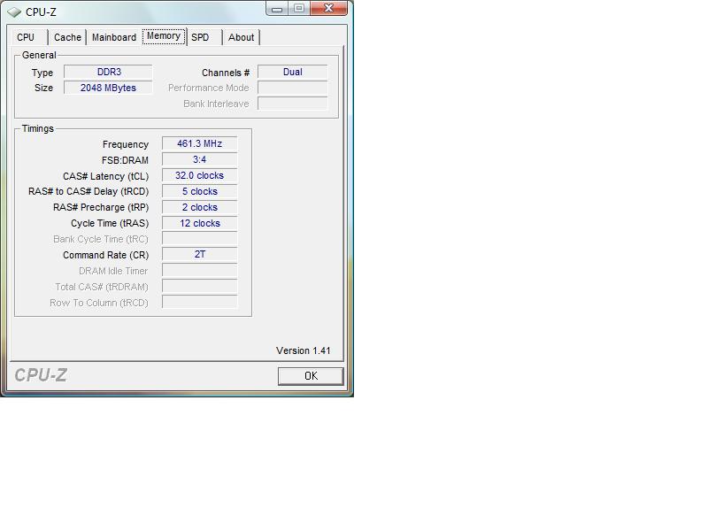

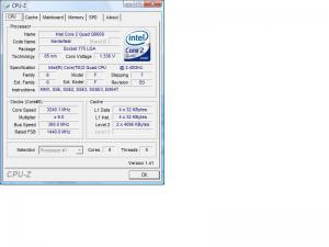

Erikx Skrevet 18. november 2007 Skrevet 18. november 2007 Jeg kan null om overklokking. Jeg har brukt AI Booster som er software som følger med hovedkortet mitt, og satt Bus speed til 360 Mhz. Dette gir meg en core speed på 3.24Ghz. Under heavy load (prime95) ligger cpu temperaturen på 60-62 grader. Jeg vil sette pris på om noen som har litt peil kan se på cpu-z bildene mine og si noe om dette virker som en "trygg" overclock. Har rammen blitt klokka automatisk som følge av økt Bus speed, og hvordan tester jeg isåfall om rammen tåler det?
morgus Skrevet 18. november 2007 Skrevet 18. november 2007 (endret) Jeg kan null om overklokking. Jeg har brukt AI Booster som er software som følger med hovedkortet mitt, og satt Bus speed til 360 Mhz. Dette gir meg en core speed på 3.24Ghz. Under heavy load (prime95) ligger cpu temperaturen på 60-62 grader. Jeg vil sette pris på om noen som har litt peil kan se på cpu-z bildene mine og si noe om dette virker som en "trygg" overclock. Har rammen blitt klokka automatisk som følge av økt Bus speed, og hvordan tester jeg isåfall om rammen tåler det? Det var jo latterlig høy CAS timing du hadde der da XD Rammen din har fulgt med oppover ser det ut til når du har økt fsb ja. Vil anbefale deg å lese litt mer om overklokking før du begir deg ut på det. Har ingen god guide for hånden, men google litt rundt på ditt HK og CPU, samt minne og se hvordan andre har erfart. Og når du skal overklokke, gjør det gjennom bios, MYE bedre. Endret 18. november 2007 av morgus
Erikx Skrevet 18. november 2007 Skrevet 18. november 2007 Takk for svar Morgus. Har lest litt mer om temaet og begynt å klokke fra bios istedenfor å bruke "AI Booster". Har satt minne timings manuelt, men får fremdeles en veldig høy CAS latency (tCl). Noen tips til hvordan jeg får denne ned?
