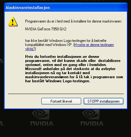

Jeg sitter med Geforce 7900 GS på laptop.
Den nye beta driveren skal støtte dette grafikkortet, men Nvidia finner ikke støtte til den nye beta driveren når jeg skal legge inn driveren. Kan det være at 7900 GS ikke støttes på laptop??
Hei,
har samme skjermkort i min laptop. Har har du "cluet" med skjermkortene i laptops og forhåpentligvis løsningen på ditt problem.
Last ned den siste beta driveren som støtter 7900, installer denne, ett stykke ut i installasjonen feiler denne, dette er helt normalt. Bare avbryt og start kontrollpanlet, gå inn på system, velg skjermkort, trykk oppdater driver, og velg driver i fra plasseringen av den nylig forsøkt installerte driveren, C:\Nvidia.
Velg manuelt den siste driveren på lista av drivere som du får opp, velg fortsett osv. Reboot etter endt installasjon. Velg rett oppløsning og vips, så er du klar til å spille igjen.
PS! Etter den siste driver updaten, kjører jeg 1440 x 900, med masse settings på high, shadows low for å få mere fps. Spillet flyter kjempefint.

Jøss! Dette skal prøves, takker for tipset!
Edit: Hmm....Fulgte guiden din, men får beskjed om at den "beste driveren allerede er installert", virker ikke som om at jeg klarer å overstyre dette og legge inn beta-driveren. Vi snakker om driveren 169.01 ja

Noen som ser hva som er årsaken til at jeg ikke får installert beta-driveren, slik Hotman får til..??
Gå hit: http://www.laptopvideo2go.com/forum/index.php?showforum=72
Velg den som passer til ditt operativsystem av 169.01 driverene
Les denne guiden: http://www.laptopvideo2go.com/forum/index.php?showtopic=33 (denne er for XP er link i den guiden til Vista-versjonen)
Så skal det gå helt fint.
