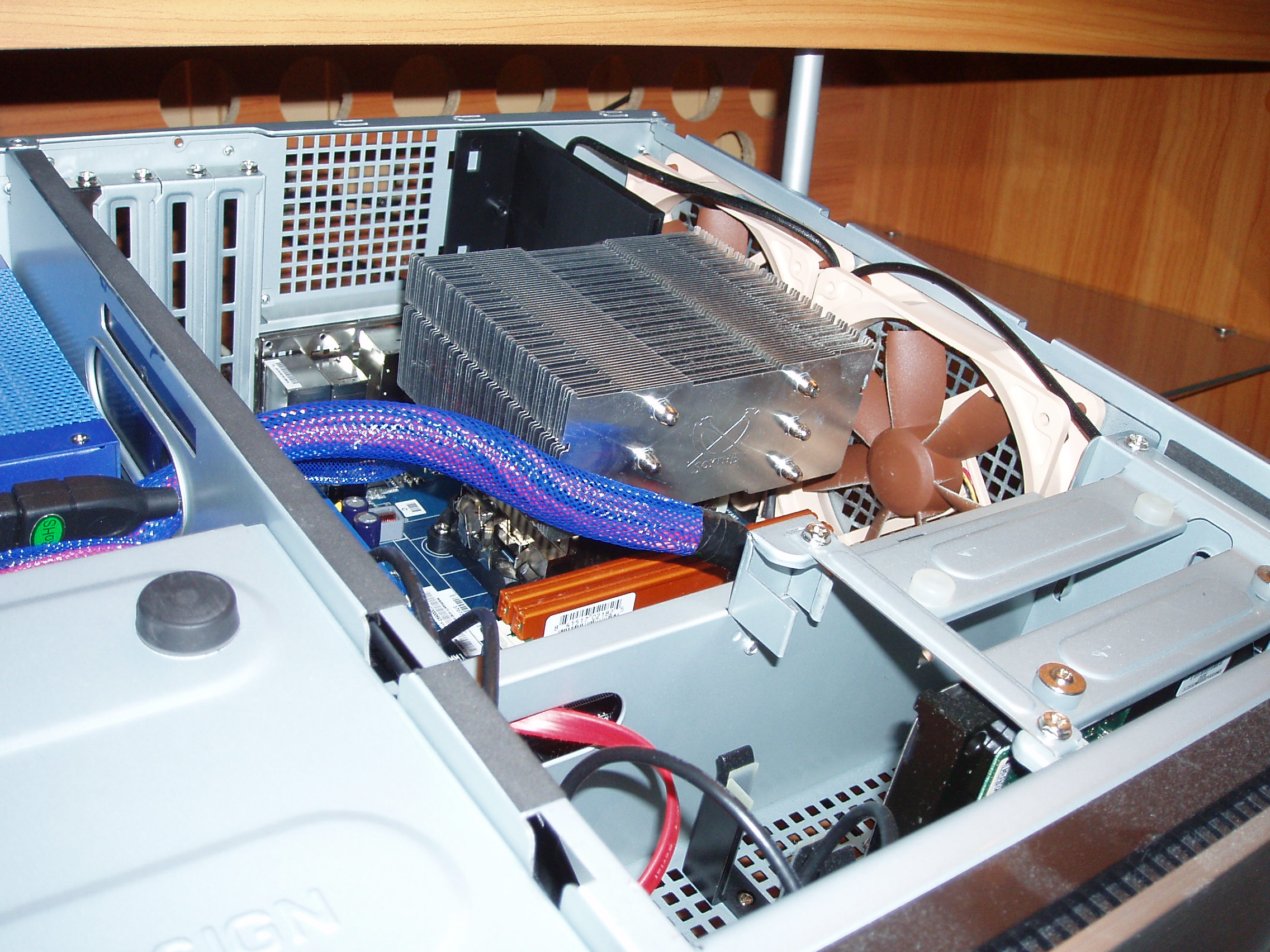

Har denne kjøleren, denne er ca 1cm fra lokket og står da noen cm fra viftene i siden så temp har aldri vert noe tema(husker ikke temperaturer).

Er den avstanden fra lokket til kjøleren uten viften? Dessverre er mange av HTPC-kabinettene i dag lave slik at det er begrenset med plass til store kjøleløsninger og store stillegående vifter. Slik er det også med mitt snart 3 år gamle kabinett, ett Dign hv7 som jeg har tenkt å oppgradere fra XP 2500+ til en AMD BE-2400. Støy er en nøkkelfaktor når jeg velger nye komponenter. Høyden fra hovedkortet til lokket er ca 10 cm. så det er ikke så mange stillegående kjølere å velge mellom.
9615313[/snapback]
GODT SPØRSMÅL :D
Det er uten vifte!!

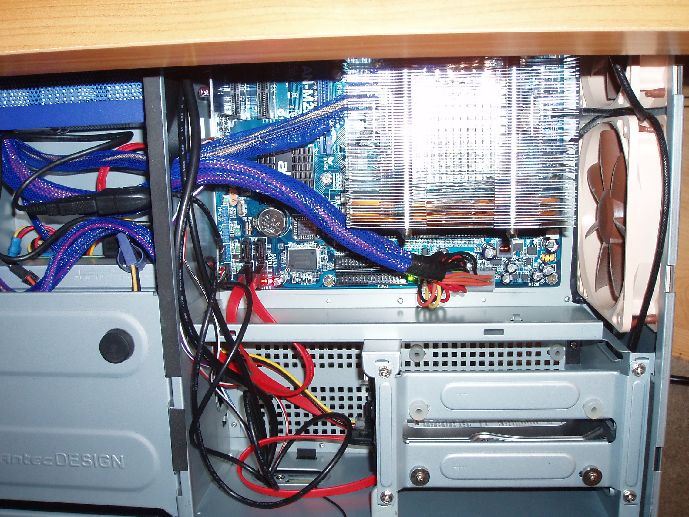

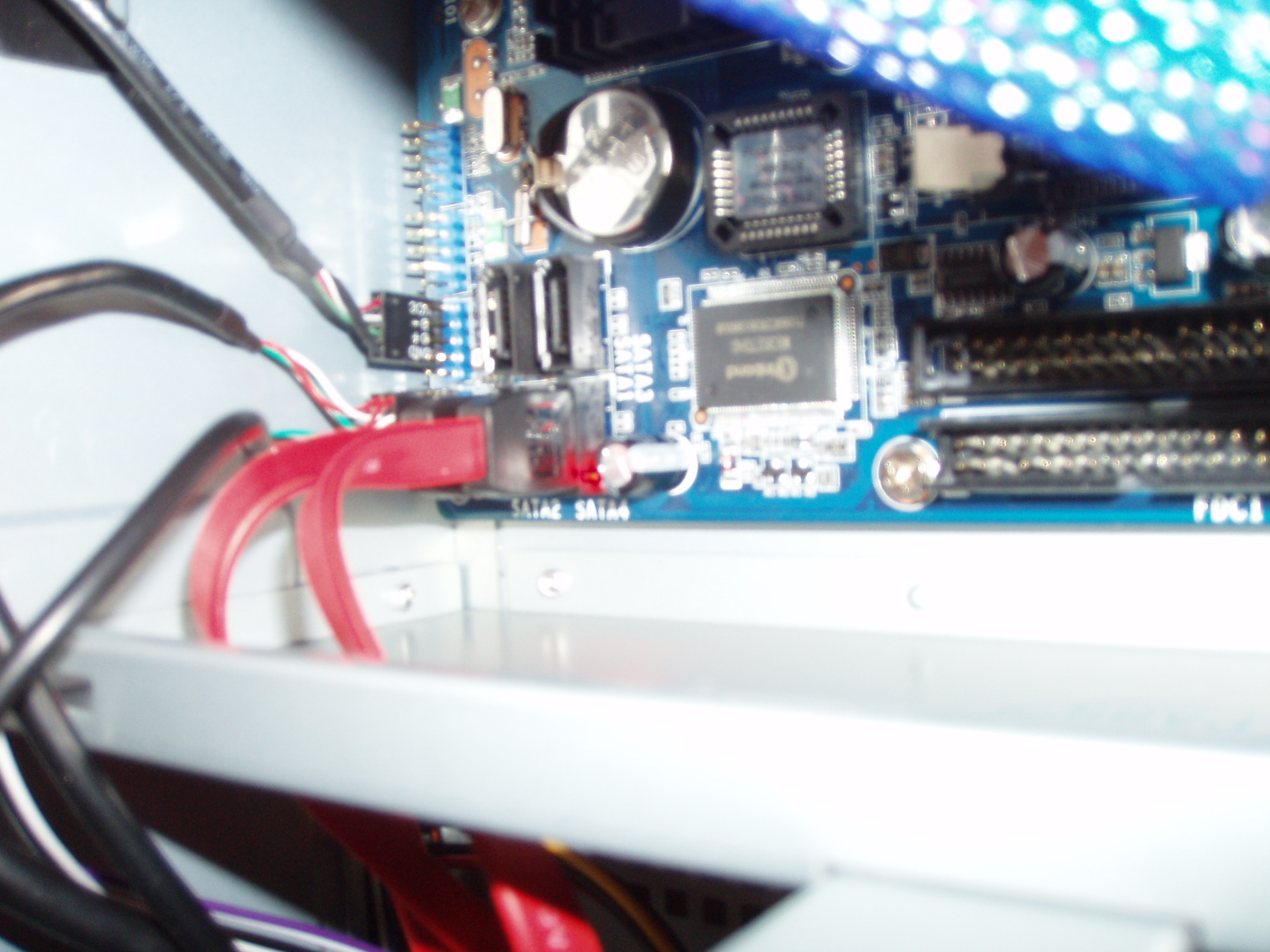

Hotbox:
De sata pluggene tror jeg du må dremle hull til, men er rom på andre siden til det

Så man trenger altså ikke i tillegg et "retur hull" for kabelen ut igjen, men får videreført kabel frem til harddisk på "andre siden av veggen"?
(snipp) Imidlertid lurer jeg på om ikke dette kortet alikvel vil passe i et ANTEC New Solution kabinettet. Redman; er det "åpent lende" (altså plass til SATA kabeler som stikker litt på utsiden av selve hk) mot fronten?
9615479[/snapback]
Har montert dette i et Antec Fusion v2 (samme kab. i bunn og grunn). Det gikk - men lurt var det ikke :green: Kjøp vinklede kabler så tror jeg det går greit (sikkert ikke lett - men det bør gå).
nei det trenger du ikke.
du må lage et hull på størrelse med 2 X 2 sata porter, så plugger du i fra harddisk rommet.
9620252[/snapback]
Bare for å være helt sikker :) , altså harddisk og DVD har jo kontaktene inn mot "hoved rommet", så da ser jeg for meg at man (ved ikke å lage retur-hull) er avhengig av at det finnes noen "naturlige sprekker/åpninger" i chassis slik at man kan gå "bakveien" videre, og komme frem til kontaktene på HDD/DVD? Er dette som skal gå greit da?

er sprekker her og der ja så det er bare Sata pluggene på hovedkortet som står litt rart, men det er jo en flott utfordring.
Skal åpne å ta bilde så dere får se, har ikke åpnet den siden jeg bygde den i sommer så er litt spent på korsn hybelkaninan veks å trives.
Endret av Redman
Takk Redman for at du gadd, nice job! :thumbup: Fallt på plass når jeg ser HDD vender inn mot samme rom, og at det er ferdig åpning bort til DVD området.
Men tror jammen det går med vinklet sata-kontakt der. Målte en kontakt, den vil ikke stikke ut mer enn 8-9 mm. etter den er satt inn. (til nød kan man jo i tilfelle også sette i sata-kontaktene før man legger ned/skrur fast hk), så dette burde gå. :)
