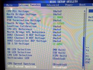

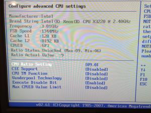

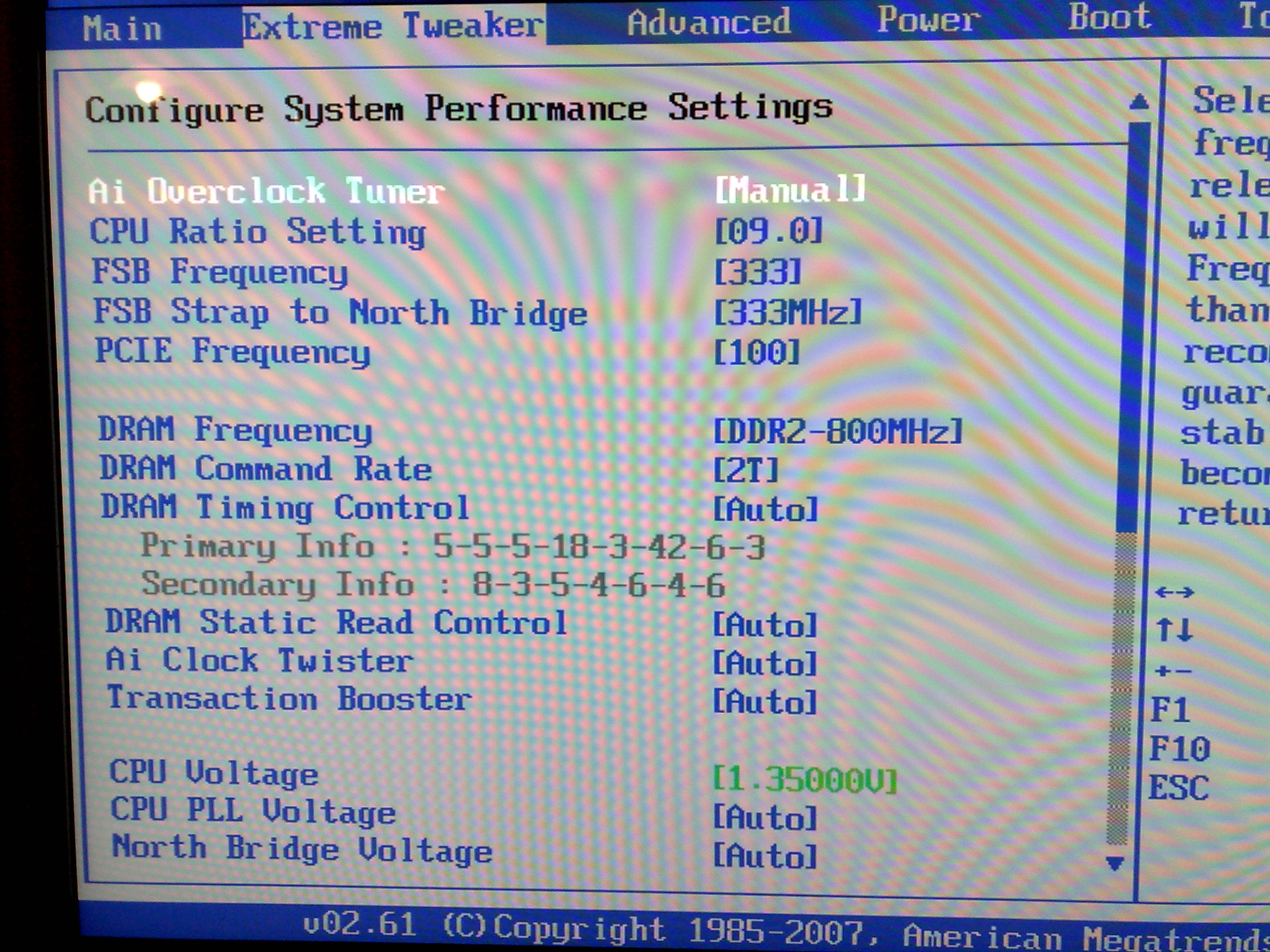

Har endel problemer her får ikke hk til å gå på 400mhz samma va jeg gjør. Jeg legger til noen bilder slik som jeg kjører nå.
Kan noen fortelle meg eventuelt va jeg kan forandre på slik at jeg kan kjøre på 400fsb??
Min hardware: Xeon 3220@2997mhz 333*9
4 stk Corsair 6400 5-5-5-18
Endret av tomas7137
