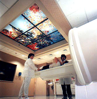

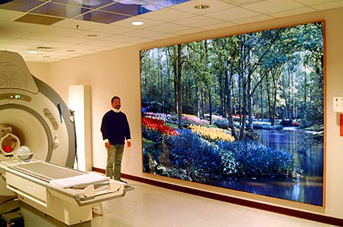

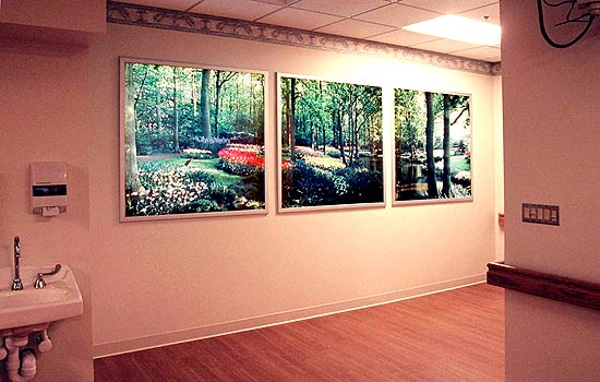

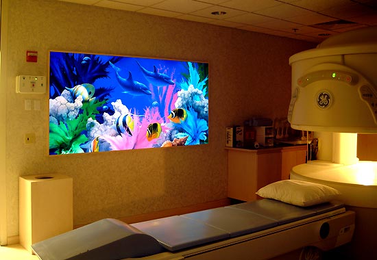

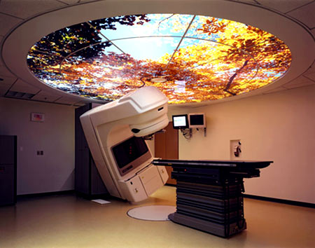

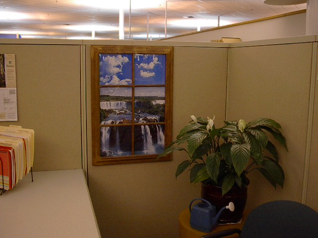

Jeg fant noen inspirerende bilder selv om de ikke er LCD-baserte. (De er vel basert på enten delvis gjennomsiktig papir eller bakprojektor.) Ett er fra et bås-kontor, resten fra et sykehus i USA.
