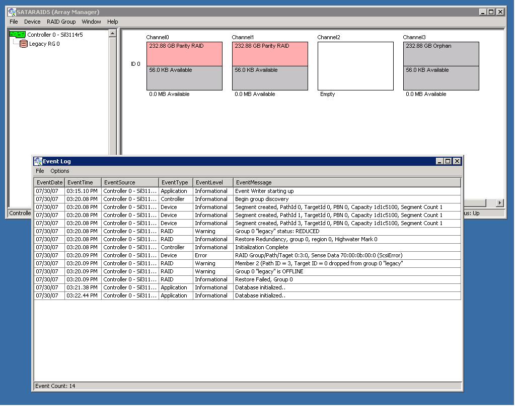

Hei. Kjøpte et sånn controller kort med 4 s-ata porter som jeg kjører raid 5 på.
Jeg lastet ned et program fra Silicon Image som er levrandøren av kortet som jeg kunne bruke i windows for å sjekke og reparere eksisterende raid.
Her er Event log fra programmet:
Noen som kan se noe feil der? Og ettersom dette programmet finner raidet er det jo rart at windows ikke gjør det?
Det står at Group "legacy" is offline. Det er noe som er galt.

Har ikke brukt Silicon Image sin raid greie før, men det kan jo ser ut som om ene disken din har tatt kvelden og kontrollern kjører i reduced mode. Er vel et tegn på at du bør bytte den ene disken (sett inn en reserve først og rebuilde, så fjern).
Det står at det er noe feil med RAIDet, og at den ikke klarer å gjenopprette det. Virker som det er noe feil med den siste disken (den det står Orphan på). Min erfaring tilsier at det sansynligvis er Silicon Image som har rotet det til, det gjorde den til stadighet for meg.
Skal du ha RAID-5 så kjøp en ordentlig kontroller, eller hack til software-støtten i Windows 2000 og bruk diskene på de vanlige SATA-portene. Beklager, men RAID5 på SI er noe av det mest slitsomme jeg har vært borti.

Ok, nå slettet jeg Orphan disken ved hjelp av det Silicon Image programmet slo av pcn, tok ut strømkablene og satt dem inn igjen og fikk jeg opp diskene igjen. Snålt.
