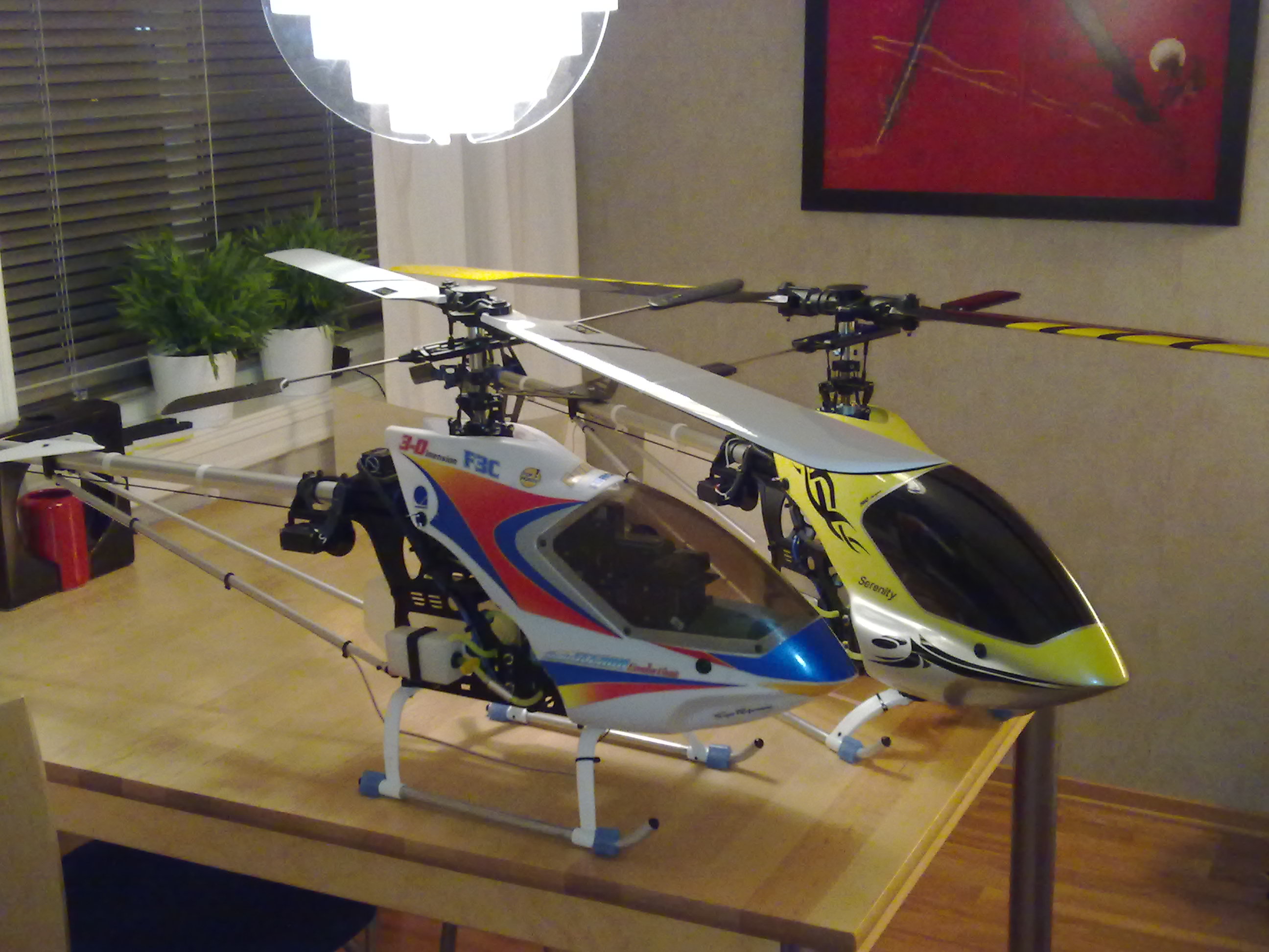

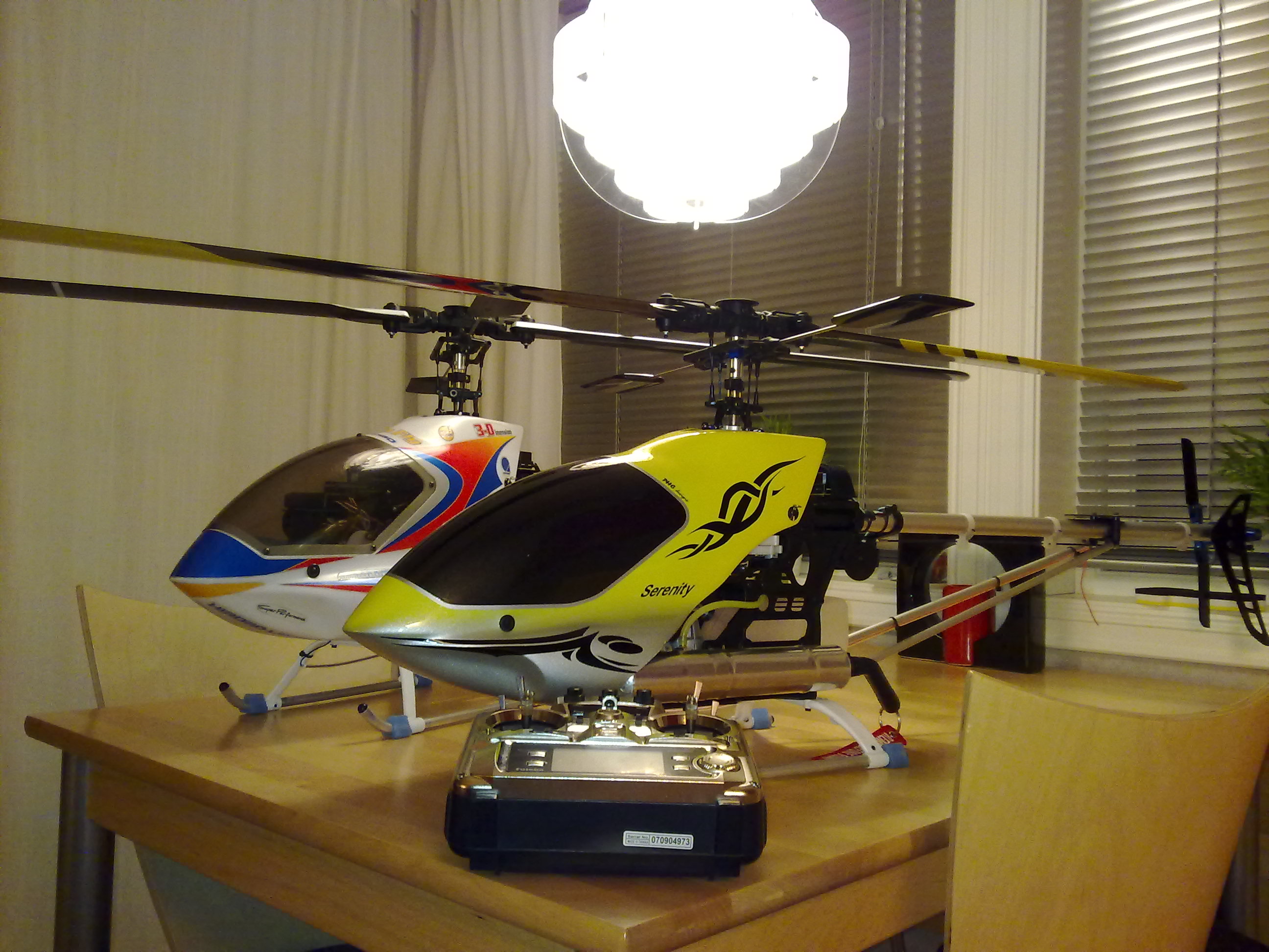

Må vel nesten legge inn bilder av "barna" mine, 2 stk. Hirobo Sceadu Evo 50. :love:
Det gule har noen alu og karbon oppgraderinger, samt freya "tail hub" + skids og glassfiber canopy (har et til der det norske flagget dekker hele canopy'n), mens det hvite er temmelig standard.
Lur som jeg var så kjøpte jeg det hvite brukt fordi skulle ha det som hover trener/utlåns heli til kamerater. Siden det var brukt så strippa jeg det ned og sjekka hver eneste skrue og mutter, og fant da ut at det var så dårlig vedlikeholdt at over 50% av delene måtte byttes.
Hadde vel vært billigere å kjøpe nytt sett :lol:.
