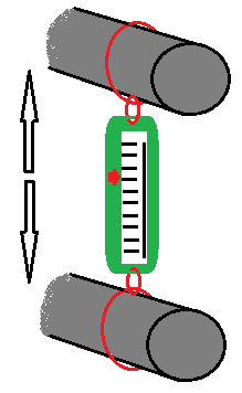

Hvis man skal måle hvor mye den øverste akselen presser ned/opp. Går det an å bruke et måleinstrument som måler lengden, og som deretter kan kalkulere hvor mye kraft som er i bruk? Akslene er statiske.
Eller burde man bruke en annen type måleinstrument? Vil helst ikke påføre ekstra krefter på de to akslene.
Det er vel akkurat slik en fjærvekt virker?
Fjærvekten vil jo påføre krefter på akslingen underveis; så hvis du vil unngå det så må du sette opp en modell for deformasjonen i akslingen vs kraften som blir påført.
Det er helt gjennomførbart hvis du vet hvor kraft virker.
Eksempel: http://www.soft4structures.com/Beam/JSPageSimple_1.jsp
