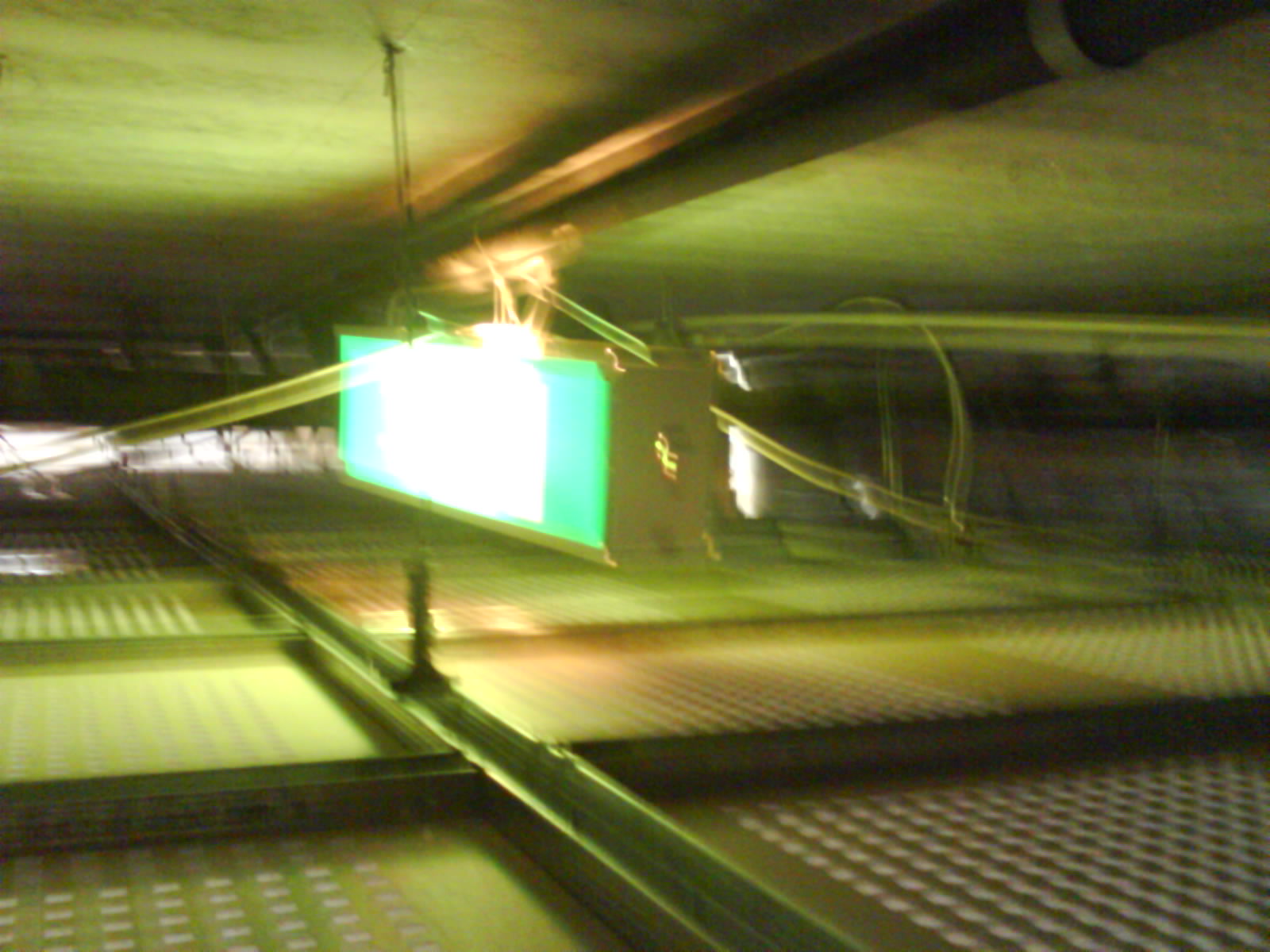

Melkekartong Skrevet 14. juni 2008 Skrevet 14. juni 2008 hehe, artige bilder. Om dagen jobber jeg med rehabilitering av et kjøpesenter der de har bestemt seg for at i fellesarealene - som vanligvis er føringsgater for både rørleggere og elektrikere - skal de ha gipshimling. Det vil da si at ALT av kabler, rør, etc. må måles ut og monteres på forhånd. Og selvsagt er polakkene raske med å skru opp gipsen før vi får trekt noe som helst, men jeg lurer på hva de tenkte når de kledde inn disse: Jeg har ikke lyst til å dra på jobb på mandag
