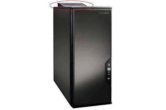

W Skrevet 14. desember 2007 Skrevet 14. desember 2007 (endret) Hva er greia med den tingen over vifta oppe på kabinettet? Kan man ta av den? Endret 14. desember 2007 av W
L4r5 Skrevet 14. desember 2007 Skrevet 14. desember 2007 Ja man kan ta den av. Er vel mest der for pynt
W Skrevet 14. desember 2007 Skrevet 14. desember 2007 Godt å høre! Er det forresten stor forskjell på P182 og P180 ?
