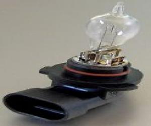

Jann - Ove Skrevet 27. februar 2010 Skrevet 27. februar 2010 Fjernlys. Har x-power h7 i nærlysene, og nightbreaker h3 i ekstralysene. Det er visst små modifikasjoner som må til for å få en HIR 9011 pære til å passe i en 9005. Har disse samme lysspredning som vanlige halogenpærer?
gxi Skrevet 27. februar 2010 Skrevet 27. februar 2010 HIR-pærer har samme type glødetråd som vanlige halogenpærer så lysmessig er de kompatible. Problemet er bare at presisjonen som må til for å få glødetråden korrekt i reflektoren er så ufattelig vanskelig å få til at jeg vil ikke anbefale noen som helst form for modifiserte pærer. Jeg vet ikke om disse pærene har samme lengde og/eller samme plassering av glødetråden ettersom dette ikke er pærer som kan være E-merket og jeg dermed ikke vet hvor jeg finne dokumentasjonen for denne typen pærer.

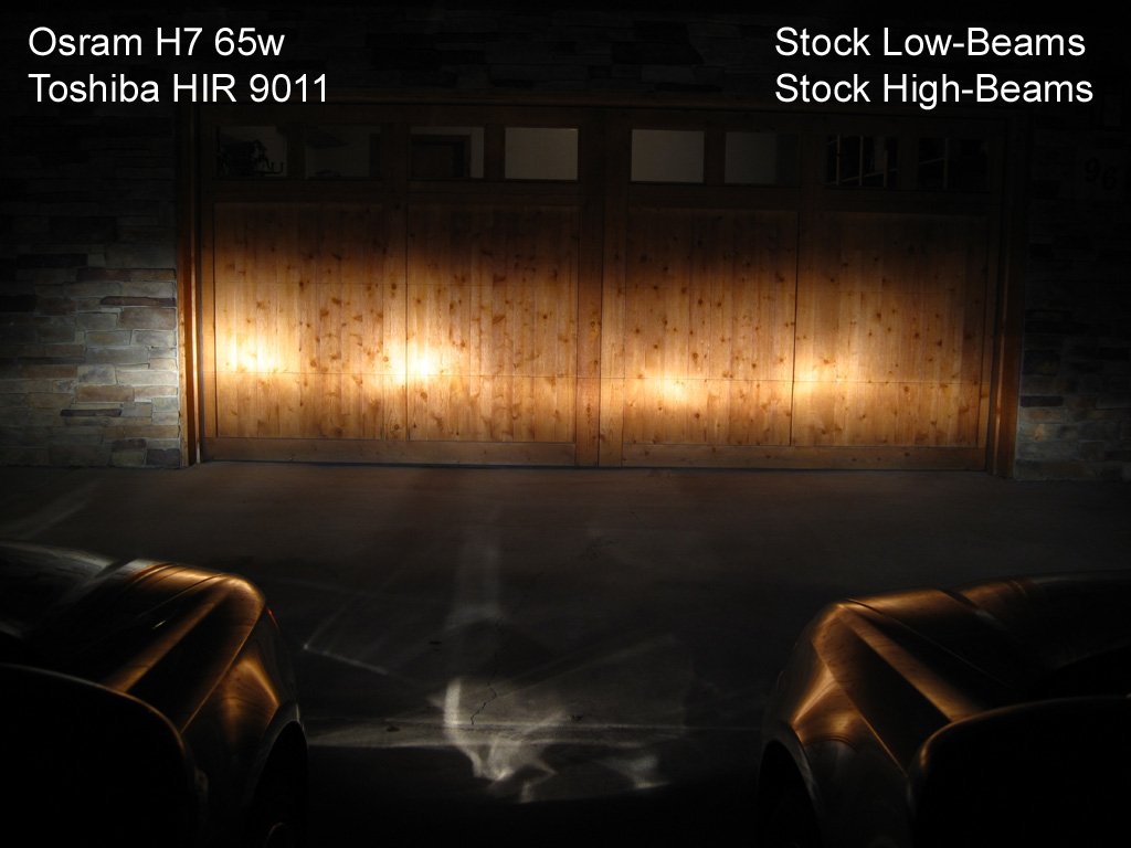

Jann - Ove Skrevet 27. februar 2010 Skrevet 27. februar 2010 (endret) Because the filament geometry is identical in size, shape, placement, support position etc, cars that call for 9005 bulbs in their headlamps can take the HIR1 (9011) and cars that call for 9006 bulbs can take the HIR2 (9012). A quick and easy modification to one tab on the base is all that is required. http://hirheadlights.com/FAQs.htm <- hentet herfra. Siden glødetråden da havner på rett plass av seg selv - burde det vel gå greit? Er det noen reell kjangs for å bli tatt om man bruker slike i fjærnlysene? De skiller seg ikke ut i fargetemperatur, og er heller ikke til bry for andre trafikanter ved normalt bruk. Fant også en sammenligning her - det virker som om de gir tilnærmet identisk lysbilde, med kun litt mer lys: http://legacygt.com/forums/showthread.php?t=124938 Endret 27. februar 2010 av Jann - Ove
gxi Skrevet 27. februar 2010 Skrevet 27. februar 2010 Hvis den informasjonen er korrekt, så blir da omtrendt det samme som å putte inn 100W-pærer, bortsett fra akkurat effekten. Det gir mer lys, men ikke noe mer enn det. Lyset vil havne på samme plass som ellers, bare med mer lysstyrke. Det som er verdt å merke seg her er at Night Breaker og tilsvarende gir ikke faktisk tilnærmet dobbelt lysmengde som en tilsvarende vanlig pære, fordi de ville ikke da blitt godkjent (pga lysmengden må ligge innenfor ganske strenge verdier). Disse ligger akkurat under maksverdien for lysmengde (som er litt mer, ca. 10%), men bruker skjerming til å skjerme vekk lys som ikke er i de sonene hvor reflektoren reflekterer lyset rett fremover. Skjermene er laget slik at de i testlykta aldri vil ha verdier under eller over grensene, altså i praksis betyr det å redusere lysmengden så mye som mulig der det ikke er "nødvendig" med lys, og øke den mest mulig der det er "nødvendig" med lys. Jeg har en liten (nyere) teori her om at Night Breaker og tilsvarende ikke gir nødvendigvis noe økt sikkerhet i fjernlys. Grunnen er at de favoriserer en slags tunneleffekt hvor det er veldig kraftig lys rett fremover, slik at de rekker lengre, men har lavere dekning i bredden, altså er evt. hindringer nødt til å dukke opp _på veien_, ikke utenfor for at man skal klare å se dem. Merk at dette er en teori jeg har, så den må ikke vektlegges for mye. Dette kan bety at en 100W-pære eller en HIR-pære som er kompatibel kan gi bedre sikkerhet enn hva Night Breaker og tilsvarende kan gi akkurat i fjernlys. Jeg bruker forøvrig Bluevision-pærer i mine fjernlys (jeg har to halogenlys originalmontert i tillegg til bi-xenonprojektorer), fordi bruk av Night Breaker i disse ødela lysbildet disse fire lyktene tilsammen skal oppnå. Nightbreaker-pærene favoriserte et område i lysmønsteret som gjorde at det kom hotspots som absolutt ikke skulle være der.
Rebel-Rider Skrevet 27. februar 2010 Forfatter Skrevet 27. februar 2010 (endret) I forhold til ECE så er det ikke et problem siden HIR pærene til toshiba ble testet av CIE opp mot ECE regulativ 37 men, Toshiba besluttet feb 09 å stoppe produksjonen av disse. John Deere hadde et godt lager av disse men der er det også vistnok tomt nå. Edit: for å si det kort, HIR pærer var for dyre og de hadde på langt nær nok markedsandel til å rettferdiggjøre fortsatt produksjon. Utvalget på HB3 sokkel er ikke så veldig stort men på andre siden av bassenget (USA) så får en philips vision plus (+50%) på HB3 sokkel. http://www.suvlights.com/index.php?cPath=46 Endret 28. februar 2010 av Rebel-Rider
