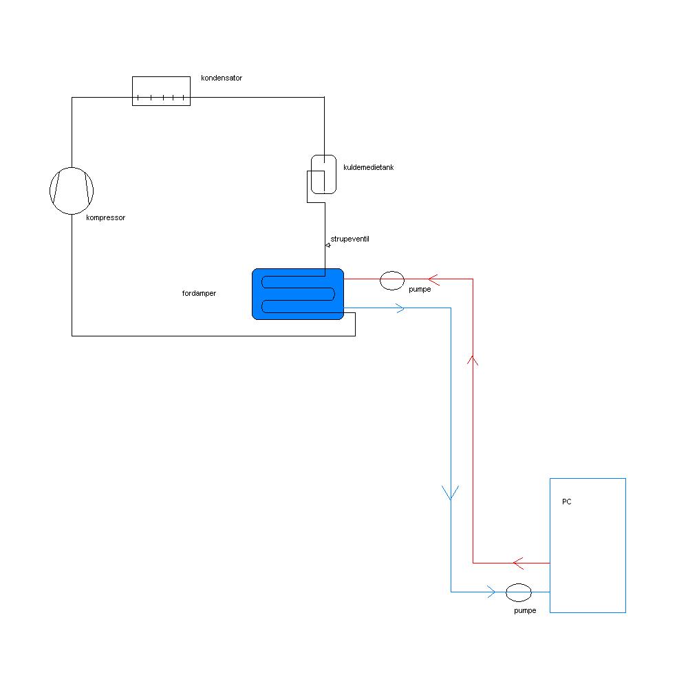

Har noe lignende anlegg i tankene. skal komme med en tegning litt senere. Kaldt blir det ihvertfall.
EDIT: la ved tegning. Laget i paint.
Her er det jeg har planer om å bygge.
Her ser dere ei simpel tegning av kuldekretsen, og vannkretsen. inne i den blå vil vannet bli kjølt ned til ca. 10 grader. Dette ordner jeg ved at anlegget slås av med en termostat som er koblet til røret som går ut av fordamperen, og den vil ligge å føle på vannet/kobberrøret. Når kobberrøret blir +-10 grader vil kompressoren slutte å gå. Den vil så vente til det er 12 grader i vannet som går ut fra tanken, og så vil den starte igjen. Termostaten som styrer kompressoren kan legges inn i en 5 1/4" eller 3 1/2" slot på Kabinettet. Eller den kan rett og slett legges på veggen.
Til å koble vannet på komponentene vil vanlige vannblokker bli brukt.
Hvis jeg legger meg for langt ned på temperatur, kan jeg få problemer med kondens.
Endret av RRhoads
