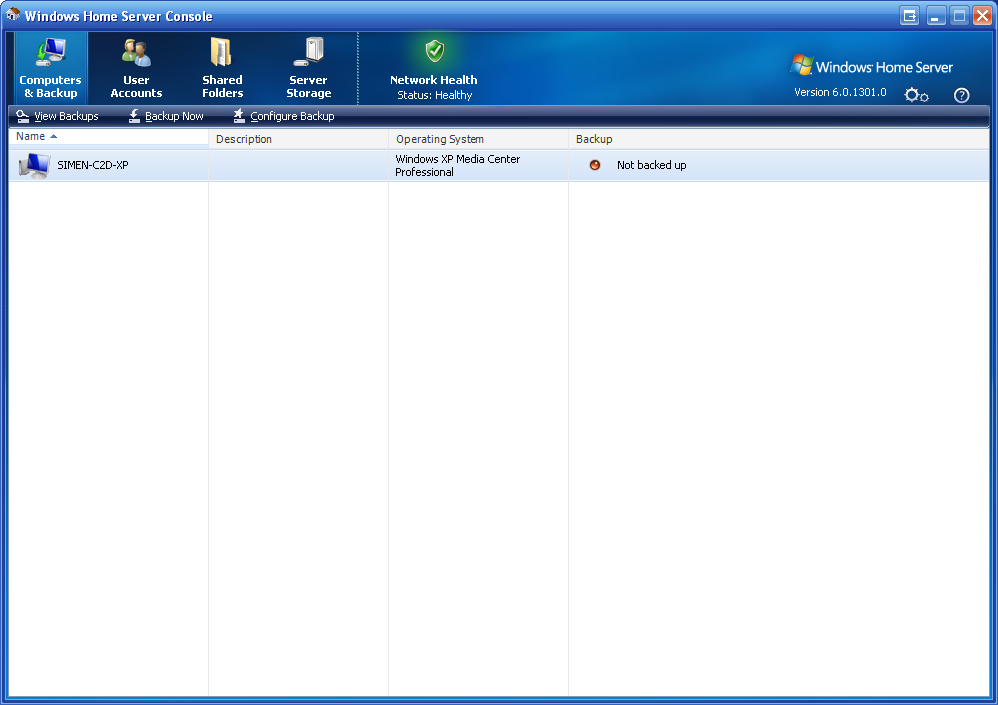

etter installasjon er det meininga at vi aldri skal bruke skjerm, mus og tastatur på serveren. alt skal gå gjennom windows home server console, som er et program som må installerast på klientmaskin.
der går det an å ta backup av datamaskinene som er kobla til serveren, legge til brukerar på serveren og dele filer og mapper.
dette er egentlig berre ei forenkling av funksjonane i 2003 server.
det er ikkje lagt inn noko mulegheit for å bruke serveren som router, noko som burde vere med i et slikt system. det skal vere muleg å få ein eigen internet url, lignande dyndns dynamic, men det har eg ikkje prøvd enda.
ellers er det jo harddisksystemet som egentlig berre er et software raid system. støtte for jbod og forskjellige standard raid nivå som eg ikkje har oversikt over. men det skal vere ein del automatiserte funksjonar for bytting og fjerning av harddiskar. dette har eg ikkje prøvd ut endå, men kjører serveren i virtual server, så skal nok få prøvd ut med fleire virtuelle harddiskar.
legger ved et bilde av korleis adminkonsollen ser ut
correction: harddisksystemet er ikkje raid en gang. berre home server som fordelar data på dei forskjellige diskane.
alt går på delte mapper/shared folders. når ei mappe er sett til duplicate blir mappa lagt på alle tilgjengelige harddiskar med plass (som RAID1). ellers blir det fordelt på dei forskjellige harddiskane trur eg.
dette blir gjort ved at harddiskane ikkje får volumbokstav, men blir lagt som ei virtuell mappe i C på samme måte som du sjøl kan gjere det i diskbehandling.
dette betyr at det er absolutt ingen nye funksjonar i dette operativsystemet i forhold til 2003 server, berre automatiserte og med eit enklare UI for å gjere jobben lettare.
det er sikkert greit for vanlige folk med litt over gjennomsnitt peiling som vil ha eit avansert heimenettverk, men som ikkje i heile tatt kan bruke alle desse funksjonane. men viss du har litt erfaring med 2003 server kjem du nok lenger om du setter opp alt sjøl frå grunnen.
det er iallefall MI meining........
8040207[/snapback]
Så mao så kan man ikke ha 100 filer på rota av en disk, 100 filer på rota av en annen disk, og så se dette som 200 filer på rota av den "virituelle disken"? Dvs at det ikke er delt i 2 foldere?
