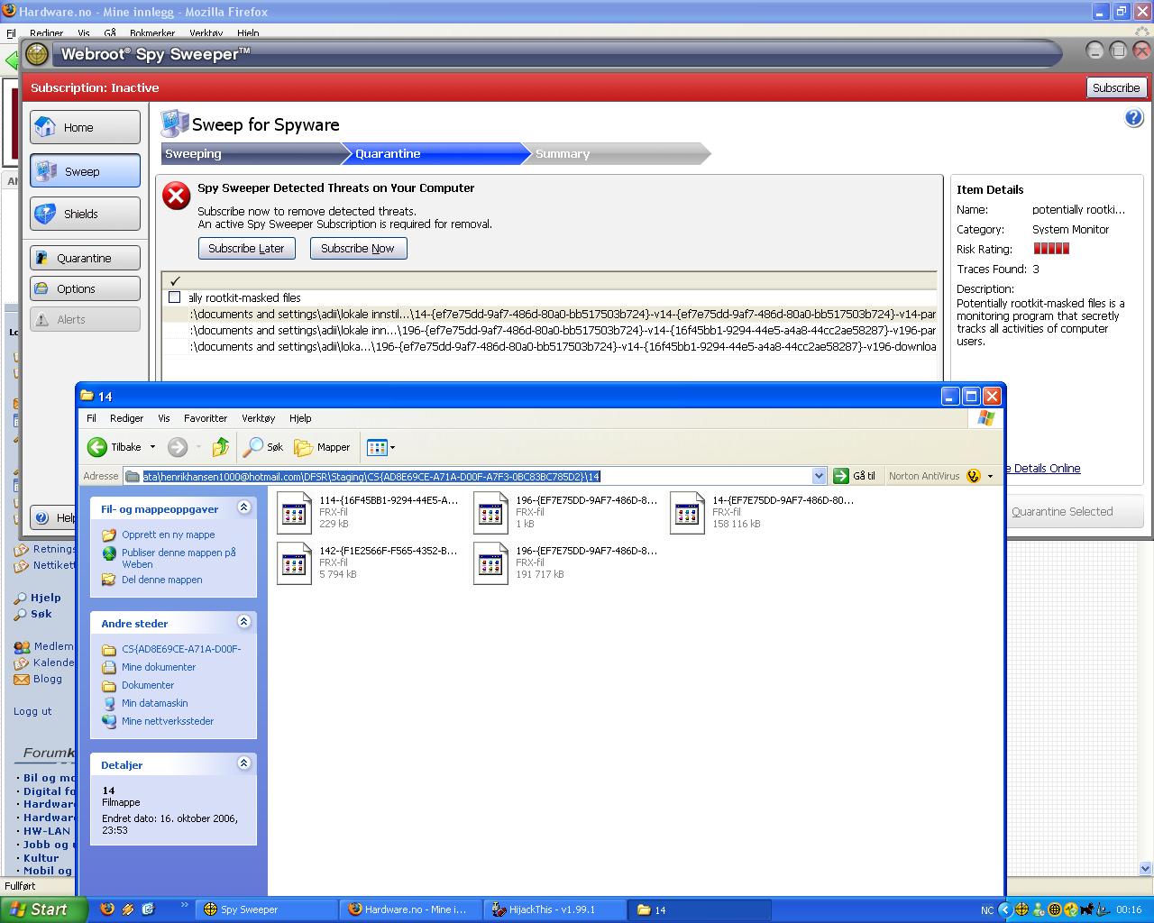

Jeg har nå kjørt alle mulige virus programmer, og de finner fortsett ingen ting,bortsett fra det Spy Sweeper gjør.
Regner også med at alle virus programmene ikke fikk innstalert seg selv, siden jeg dro ut nettværkskabelen med engang.
Her er screen. av det Spy Sweeper finner.
Mappen som du ser på bildet, er helt skjult, så jeg må faktisk skrive inn det Spy Sweeper fant, for å få kommet inn på den. Det går heller ikke ann å slette de FRX filene der....

Slettet bare hele den Messenger mappa manuelt, og nå finner ikke Spyware rootkiten lenger.
Takk for linken å, den fant ikke noe den heller, så regner med at alt er borte nå.
