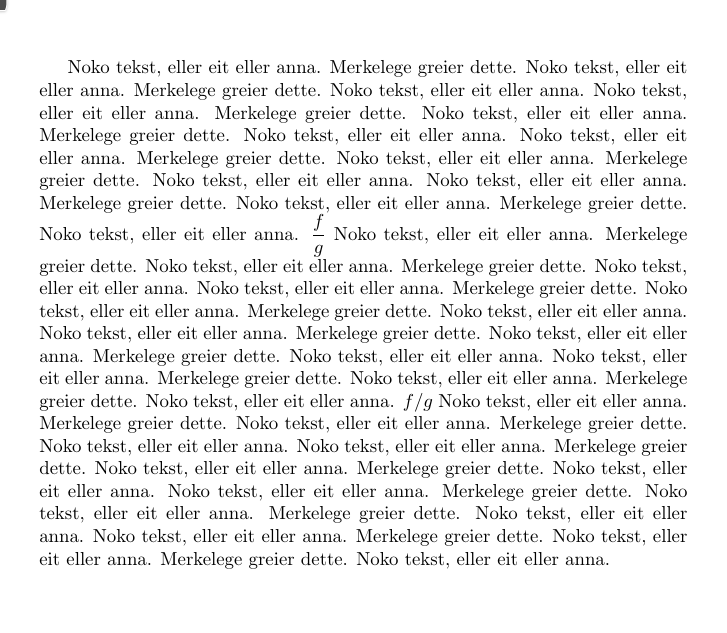

Torbjørn T. Skrevet 9. mai 2016 Skrevet 9. mai 2016 (endret) Lite spørsmål... iblant skriver jeg brøker i tekstlinjer, via $\frac{}{}$. Da blir brøkene ganske små. For å rette opp idet bruker jeg displaystyle (les: \dfrac). Forsåvidt greit, men da kommer brøkene veldig tett opp i linjene over og under, og nærmest flyter inn i hverandre om to brøker havner rett ved hverandre vertikalt. Er dette noe som enkelt kan endres? Har forøvrig noe av det samme problemet i align-environment, også uten displaystyle-brøker. Ikkje eigentleg eit svar på spørsmålet ditt, men $\dfrac{}{}$ vil jo og gjere linjehøgda mykje større, noko som kan sjå litt rart ut. Generelt ville eg kanskje vurdert å skrive $a/b$ i staden, men det avheng jo av kva a og b er, og i kva grad du bryr deg. Som eit døme på det eg meiner: \documentclass[a4paper]{article} \usepackage{amsmath} \def\a{Noko tekst, eller eit eller anna. } \def\b{Merkelege greier dette. } \def\c{\a\b\a\b\a} \def\d{\c\c\c\c} \begin{document} \d $\dfrac{f}{g}$ \d $f/g$ \d \end{document} Endret 9. mai 2016 av Torbjørn T.

knopflerbruce Skrevet 10. mai 2016 Skrevet 10. mai 2016 Joda, det er et dilemma. Alternativt kunne det gått an å skrive i math-mode med textrm{} hver gang det var behov for ord, men det virker litt rart i de tilfellene det er betydelig mer tekst enn matematikk. Sett at du smelte innen dfrac rett over den i eksempelet i post 1162, havner de ikke da ekstremt nære hverandre?
Torbjørn T. Skrevet 11. mai 2016 Skrevet 11. mai 2016 Joda, det er et dilemma. Alternativt kunne det gått an å skrive i math-mode med textrm{} hver gang det var behov for ord, men det virker litt rart i de tilfellene det er betydelig mer tekst enn matematikk. Forstår ikkje heilt kva du meiner der. (Og for tekst i mattemodus, bruk \text{..} frå amsmath.) Uansett, i tillegg til det over, vurder eventuelt å bruke ei unummerert likning i staden, altso \[ .. \] eller \begin{equation*} ... \end{equation*}. Men igjen, det avheng litt av det enkelte tilfellet. Sett at du smelte innen dfrac rett over den i eksempelet i post 1162, havner de ikke da ekstremt nære hverandre? Jo, det vil eg tru. Å putte inn ein \strut i både teljar og nemnar kan hjelpe noko, men igjen er det vel mest eit argument for å skrive det på ein annan måte.
