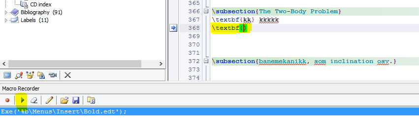

På vedlagt bilde ser du hva jeg prøver å få til.
Når jeg trykker på "play" knappen så får jeg opp \textbf{} som er det jeg vil ha. Antar det er mulig å skrive inn en kode over som mottar en tastekombo som gjør at det under blir utført.

Fikk hjelp av en venn og vi kom fram til en løsning. Poster det her i tilfelle noen andre lurer på det samme.
1. gå til Options -> Options Interface
2. Under Menus and Toolbars, dobbelklikk på Main Menu
3. I dokumentet MainMenu.ini som nettopp åpnet, gå til linje 1260
4. Se etter:
ITEM="Bold"
CAPTION="&Bold"
IMAGE="Bold"
MACRO="Exe('%b\Menus\Insert\Bold.edt');"
REQ_DOCUMENT=1
5. Under REQ_DOCUMENT=1, lag en ny linje med: SHORTCUT=""
6. Dobbelklikk på shortcut
7. I denne menyen så trykker du snarveien din på tastaturet og trykker OK
8. Trykk på Load Current Script knappen
Knappene, insert shortcut og Load Current Script finner du på toolbaren i options interface viduet
Hvis man vil ha for eksempel matematiske snarveier så finner man de under TeX Symbols og der må man ta å kopiere de over til Main Menu for å lage en shortcut.
Kanskje ikke den mest elegant løsningen, men det virker.

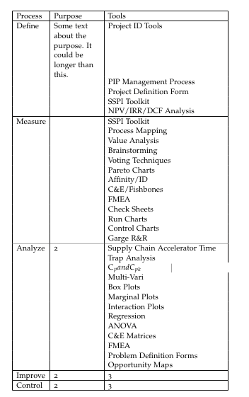

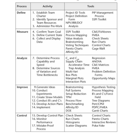

Plages litt med å lage tabeller slik jeg ønsker det i LaTeX. Trenger en tabell som er tilsvarende denne.
Den store forskjellen min er vel at jeg ønsker å ha tekst i kolonne 2, og ikke en numerert liste. Kolonne 3 blir lik.
Det største problemet mitt er tekstbrytingen i kolonne 2. Etter litt prøving og feiling har jeg kommet frem til dette.
Vil gjerne at listen min i kolonne 3 ikke skal følge tekstbrytingen til kolonne 2. Hadde også vært konge om det går an å få kolonne 3 til å dele seg i 2 kolonner når den begynner å bli lang -- vet ikke letteste er å definere en tabell med 4 kolonner og manuelt dele det opp eller om det kan gjøres automatisk.

I staden for t.d. å ha fem rader i Define-delen, ha berre ei rad, og legg inn linjeskift med \newline.

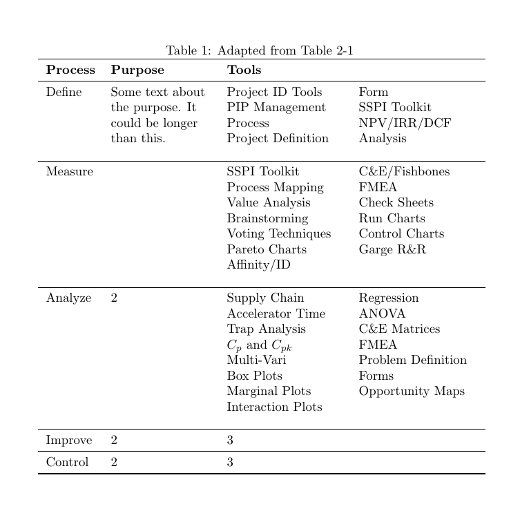

Automatisk deling av tredje kolonne veit eg ikkje om er so lett. Du kan rett nok putte inn eit multicols-miljø i tredje kolonne, eitt for kvar undergruppe (Define, Measure, Analyse, Improve, Control), men det gav litt mykje whitespace øvst. I koden under har eg fiksa det «manuelt» med negativ \vspace.
