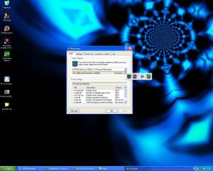

Bjørn Andreas Skrevet 29. mars 2006 Forfatter Skrevet 29. mars 2006 (endret) phuuhh.. *puster lettet ut* innstalerte 84.21 nå.. idle temp = 41c' men da bruker jeg 84.21 driveren fra nå av jeg .. før jeg blir skremt en gang til... Skal teste med rivatuner 15.8 nå Edit: Funket ikke med 15.8 versionen.. se bildet litt avstumpa valg vil nå jeg si .. Endret 29. mars 2006 av Bjørn Andreas
