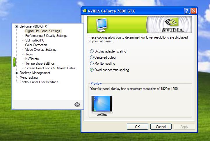

Simen1 Skrevet 8. januar 2007 Skrevet 8. januar 2007 pax1: Jeg har nå testet og funnet ut at skjermen ikke støtter "1:1" eller "behold aspekt ratio" ved 1600x1200, (noe jeg påsto og trodde på forrige side), da blir feltet grået ut. Ved lavere oppløsninger (1680x1050, 1280x1024, 1280x900 og 1024x768) så fungerer det. Da kan jeg velge mellom alle de tre modusene "1:1", "keep aspect ratio" og "Fill all" i Display settings i menyen på skjermen. Jeg må ha blandet med da jeg logget meg inn på ekstern skrivebord og fikk 1600x1200 til å fungere pixel perfekt. (Det er tydeligvis windows som legger sort farge på sidene av bildet og ikke skjermen selv).

avtrekkeren Skrevet 8. januar 2007 Skrevet 8. januar 2007 (endret) pax1: Jeg har nå testet og funnet ut at skjermen ikke støtter "1:1" eller "behold aspekt ratio" ved 1600x1200, (noe jeg påsto og trodde på forrige side), da blir feltet grået ut. Ved lavere oppløsninger (1680x1050, 1280x1024, 1280x900 og 1024x768) så fungerer det. Da kan jeg velge mellom alle de tre modusene "1:1", "keep aspect ratio" og "Fill all" i Display settings i menyen på skjermen. Jeg må ha blandet med da jeg logget meg inn på ekstern skrivebord og fikk 1600x1200 til å fungere pixel perfekt. (Det er tydeligvis windows som legger sort farge på sidene av bildet og ikke skjermen selv). 7673816[/snapback] Hm, er det noe jeg misforstår her? Er sikkert det men... Om jeg velger 1600x1200 i skrivebordsoppløsning, så får jeg likevel opp alle valgene i nvidia-kontrollpanelet. Velger jeg Fixed Aspect, setter Deluxe Ski Jump 3 til 1600x1200, og starter spillet, ja så har jeg rett aspekt, med svarte kanter på siden. edit: se det ja... display settings på skjermen - da misforsto jeg jepp... Endret 8. januar 2007 av KriFos
Simen1 Skrevet 8. januar 2007 Skrevet 8. januar 2007 Hvis du bruker det valget i driveren så sender skjermkortet ut en sort blokk med 160x1200 på venstre side, bildet på 1600x1200, og en blokk med 160x1200 på høyre side. Til sammen 1920x1200. Problemet skjer bare når man prøver å sende ekte 1600x1200 oppløsning til skjermen uten sorte bolker på sidene. Altså når man har krysset av for "skjermskalering" slik at skjermen selv får skalere signalet.
avtrekkeren Skrevet 8. januar 2007 Skrevet 8. januar 2007 Ja, du mener altså at det var instillingen i menyen på selve skjermen det ikke gikk an å gjøre noe med? Kunne ikke stille på den i hverken 1600x1200 eller 1600x1050 for den saks skyld.
Simen1 Skrevet 8. januar 2007 Skrevet 8. januar 2007 Ja, du mener altså at det var instillingen i menyen på selve skjermen det ikke gikk an å gjøre noe med? Kunne ikke stille på den i hverken 1600x1200 eller 1600x1050 for den saks skyld.7674773[/snapback] Jeg har ikke prøvd 1600x1050, men i 1680x1050 gikk det fint. Men pass på å ha nvidia-driveren innstilt på "skjermskalering"/"monitor scaling" (Se skjermskuddet litt lengre opp i tråden). Hvis ikke driveren gir skjermen lov til å skalere signalet selv så får du heller ikke brukt skaleringsmenyen på skjermen.
jorgenhm Skrevet 8. januar 2007 Skrevet 8. januar 2007 Hm, er det noe jeg misforstår her? Er sikkert det men... Om jeg velger 1600x1200 i skrivebordsoppløsning, så får jeg likevel opp alle valgene i nvidia-kontrollpanelet. Velger jeg Fixed Aspect, setter Deluxe Ski Jump 3 til 1600x1200, og starter spillet, ja så har jeg rett aspekt, med svarte kanter på siden. edit: se det ja... display settings på skjermen - da misforsto jeg jepp... 7674599[/snapback] Vil det samme fungere med et ATI Radeon X800XL? Det er jeg spent på, for hvis det virker er ihvertfall ikke det noe problem å få riktig format på PCen lenger. Skulle gjerne ha prøvd men finner ikke det riktig alternativet i Catalyst Control Centeret mitt. Mulig dette er fordi jeg har en gammel CRT skjerm tilkoblet og at den ikke har muligheter for å stille på like mange alternativer. Eller at Catalyst faktisk ikke har denne muligheten. Men... må du endre skrivebordsoppløsning til 1600x1200 og velger å skjermkortet skal skalere HVER gang før du starter et spill? Kan se for meg at dette blir litt slitsomt i lengden. En bruker jo selvfølgelig vanligvis 1920x1200 på skrivebordet.
avtrekkeren Skrevet 8. januar 2007 Skrevet 8. januar 2007 (endret) Nei må ikke endre skrivebordsoppløsning, dette var bare noe jeg gjorde for å teste. Vet ikke om ATI har lignende muligheter som nVidia har med skjermskalering, det får noen ATI-kunder svare på. Simen1: Mente seff 1680x1050. Mulig at jeg glemte å stille settingen i driveren rett, men i lavere oppløsning fikk jeg valg på skjermen. Endret 8. januar 2007 av KriFos

pax1 Skrevet 10. januar 2007 Skrevet 10. januar 2007 pax1: Jeg har nå testet og funnet ut at skjermen ikke støtter "1:1" eller "behold aspekt ratio" ved 1600x1200, (noe jeg påsto og trodde på forrige side), da blir feltet grået ut. Ved lavere oppløsninger (1680x1050, 1280x1024, 1280x900 og 1024x768) så fungerer det. Da kan jeg velge mellom alle de tre modusene "1:1", "keep aspect ratio" og "Fill all" i Display settings i menyen på skjermen. Jeg må ha blandet med da jeg logget meg inn på ekstern skrivebord og fikk 1600x1200 til å fungere pixel perfekt. (Det er tydeligvis windows som legger sort farge på sidene av bildet og ikke skjermen selv). 7673816[/snapback] Takk for din tilbakemelding. Det bekrefter vel dessverre problemet jeg har. Men kan vi si noe om dette er et skjermproblem, driverproblem eller begge deler? Man skulle vel tro at det det også er et skjermproblem... For jeg vil anta at samme skjermkort og driver på en annen 24" skjerm vil se riktig ut i et spill i 1600x1200? Selv om det er mulig at skjermdriveren kan "hjelpe" skjermen med å legge på de to sorte "randene" slik at 1600x1200 egentlig sendes som et 1920x1200 bilde... Hmm... Hvordan kan vi få dette til å fungere riktig?
