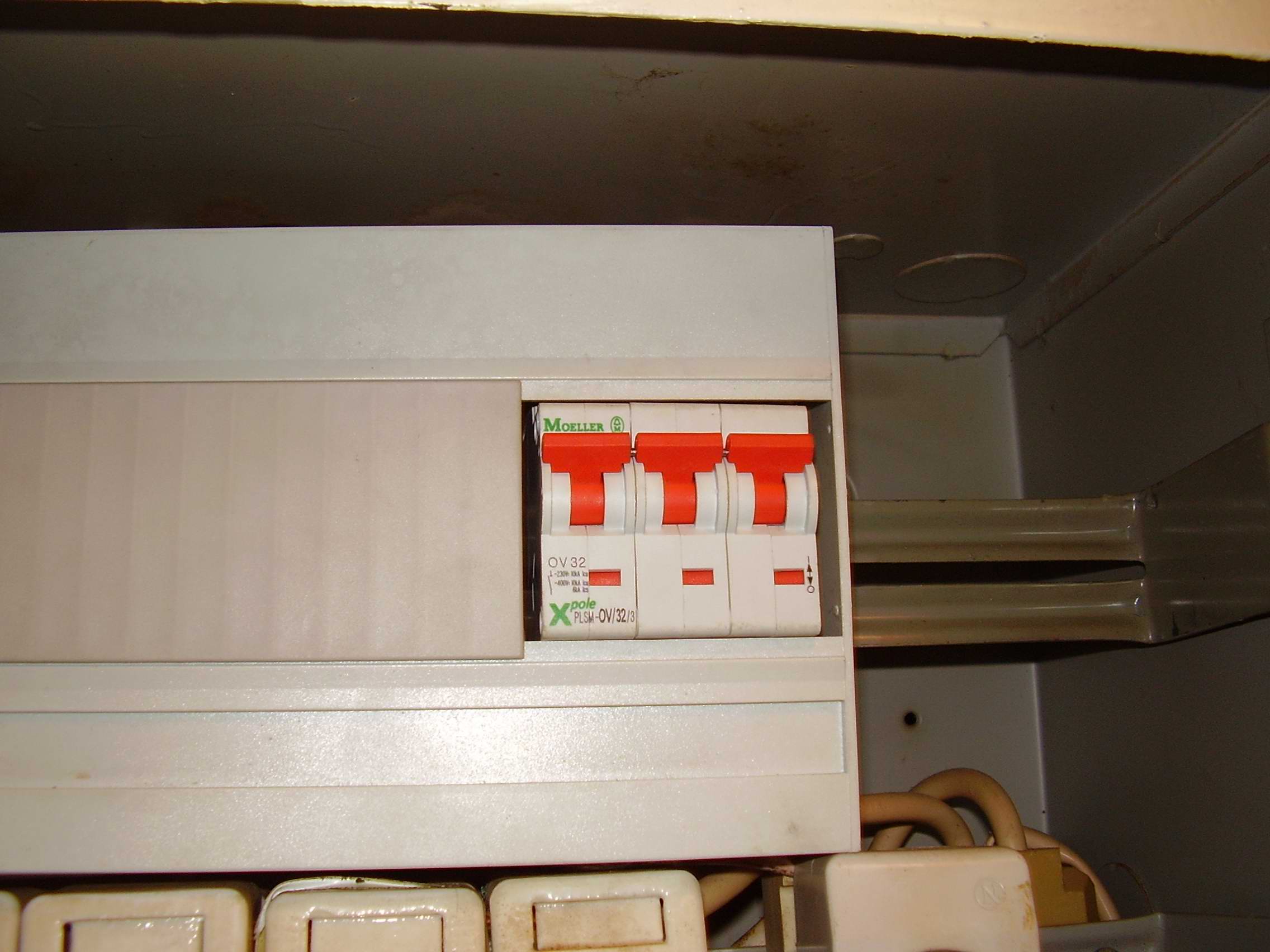

AndersT2 Skrevet 11. februar 2006 Skrevet 11. februar 2006 Det nye overspenningsvernet ditt er kun på 32 Ampere. Noe som er litt lavere enn dine gamle 35 Ampere skrusikringer. Uansett ville de gode gamle skru sikringene tålt mer enn din nye automat, selv om Amperen var lik. Dette er fordi de er tregere til å løse ut, og dermed tåler mer overbelastning over tid. Chills nevner at en 1.5 kvadrat kabel tåler 16 Ampere, dette er ikke riktig. Den tåler det, men etter dagens normer er det ikke lov å ha mer enn 13 Ampere på slike kabler. Da må du ha 2.5 kvadrat. Hvis jeg leser kursbetegnelsen riktig, så er kjeller leieligheten sikret med en 25 Ampere sikring. Egentlig så skal jeg ikke kunne se noen grunn til at du trenger å bytte noe som helst. Det er i hvertfall ingen grunn til å kun bytte til automatsikringer. Det hjelper ingenting. Hvis du skal gjøre noe som helst, så kan jeg love deg at det blir dyrt. For det første må du bytte inntakskabel for å kunne få noe mere å bruke. Du må da også bytte alle kabler innvending. Slik det er i dag, så kan det nok brukes noen år til, selv om det beste hadde vært å byttet alt. Husk at branner forårsaket av elektriske anlegg kanskje er brann årsak nummer 1 i Norge. Så jeg råder deg uansett til å gjøre noe med en gang. Spesielt siden det ikke har blitt rørt på siden 1967. Skru til alle sikringene (minst 1 gang i året). Men kanskje viktigst for deg. Finn en flat skrutrekker, skru av dekslene til alle stikkontakter og brytere og skru til alle skruer. Samtidig sjekk om det er noen brune merker på dem. Da må de byttes med en gang. Grunnen til at du må skru til er at skruene løsner under bruk, og når disse blir belastet så utvikler det varme som kan forårsake brann. Men husk for all del å ta ut sikringene mens du gjør dette (begge to for hver kurs). Støt er ikke spesielt godt Men får å svare enkelt på ditt spørsmål, du kan bruke godt over 4000 W. Hvis du lurer på hvor dyrt det kan bli å fikse huset ditt, ring en elektriker og spør om å få ett prisoverslag, disse er gratis. Husk også å sjekk med flere, slik at du får riktig pris. MVH Elektriker'n PS! Den prislisten fra '67 må jeg vise sjefen, total prisen der er jo ikke mer enn ett par punkter i dag.

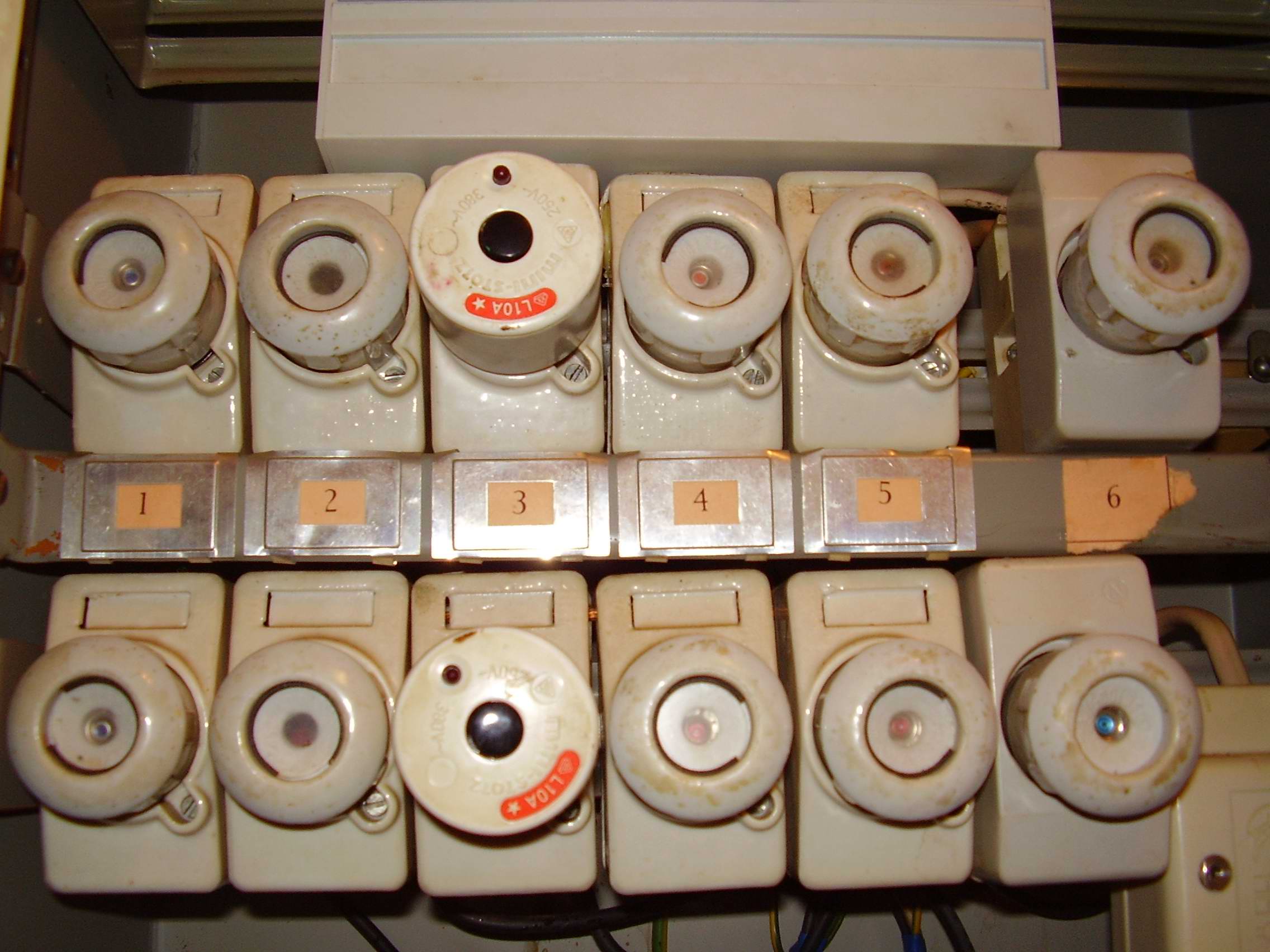

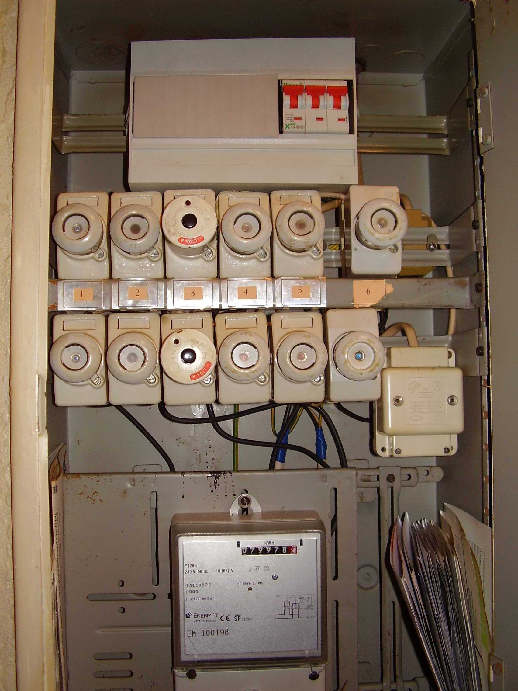

toreae Skrevet 12. februar 2006 Skrevet 12. februar 2006 Forutsatt at jeg ikke misforstår bildene dine... Hovedsikringene dine er 3X32amper > 230V * 32A * (Roten av 3) = 12,7kW. Kursikringer er 16 + 16 + 10 + 10 + 10 = 62A 62A * 230V = 14,2kW. Om det er riktig fordelt skal du kunne bruke 12,7kW. Om fordeling er feilt gjort/kun 2X32amper, har du 230V *32A = 7,3kW. Sikringer har karakteristikk. En "rask" patronsikring ryker ved ved 40% overbelastning etter en time. Kunsten er å finne en kurs som ikke er lastet mye...
