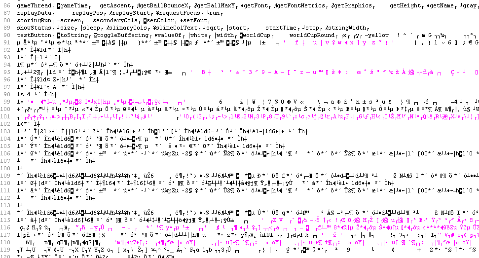

Kenneth Dammyr Skrevet 29. september 2005 Skrevet 29. september 2005 Hei Slime Games er et artig spill. Vi spiller det masse på skolen osv. Så tenkte jeg at det hadde vært gøy å titte litt i koden til spillet og kanskje endre en verdi eller to så ting ble enda morsommere. Eller noe i den duren. Etter å ha lastet ned programmer på 3-400MB fra Sun sine hjemmesider og funnet ut at det ikke funka, fant jeg ut her på forumet at EditPlus gikk an bruke. Har ingen formening om dette er bra eller dårlig, men det tror jeg spiller mindre rolle for mitt vedkommende. Lykkelig over å ha funnet et program som kan lese den tøffe *.class fila til spillet fyrer jeg opp og får denne informerende koden når jeg åpner fila(se vedlegg). Selv jeg forstår at dette ikke er riktig. Hva kan jeg gjøre?
threiran Skrevet 29. september 2005 Skrevet 29. september 2005 Det du har fått opp der, er den kompilerte koden. ".class" filen tilsvarer windows sine ".exe" eller ".dll" filer. Disse er det også upraktisk å redigere i en tekst-editor. Hvis du vil ha kildekoden, så må du se etter ".java" filer, eller programmer som kan lage ".java" filer fra ".class" filer. ".java" filene vil være ren tekst ... og bør være forholdsvis leselige. CPL
