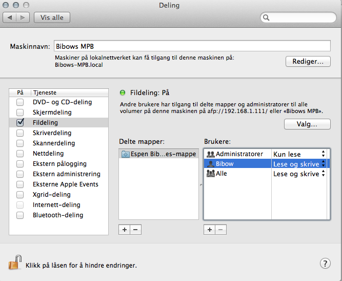

greenman Skrevet 14. november 2011 Skrevet 14. november 2011 Okei. Jeg har litt probmeler med å dele filer mellom Macbooken min og Windows stasjonæren. På Macbooken får jeg opp stasjonæren, men når jeg trykker på den under "delt", kommer det tilkobling mislyktes. Og på Windows-maskinen får jeg ikke opp Macbooken i det hele tatt. SS fra Macbooken: Hva må jeg gjøre for å dele filer mellom disse maskinene?
