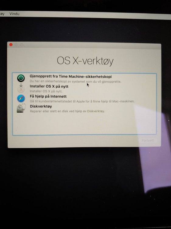

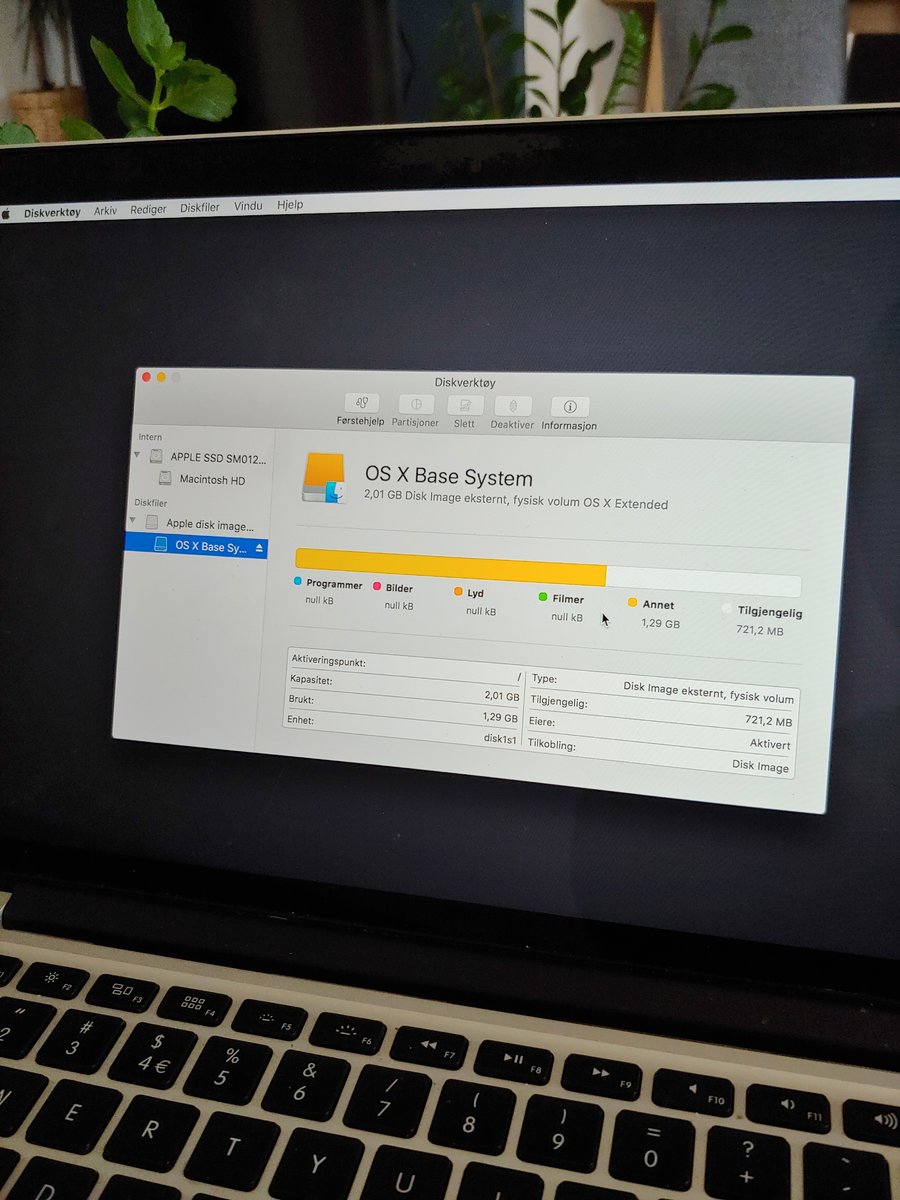

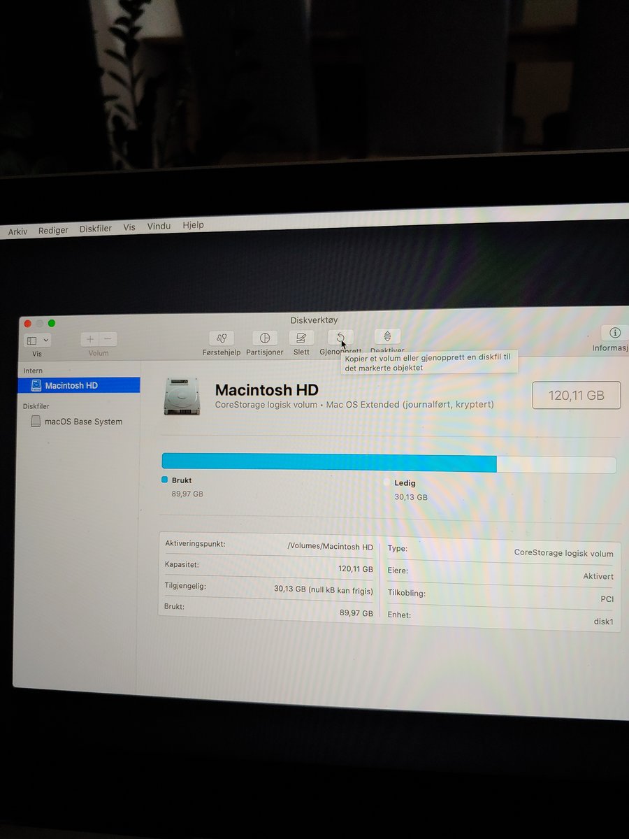

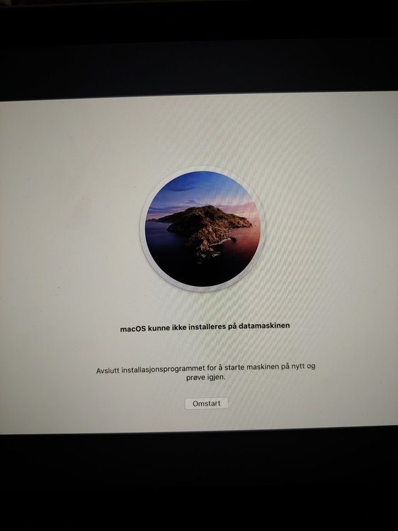

sveibuen Skrevet 16. mai 2020 Del Skrevet 16. mai 2020 (endret) Hei. Lastet ned oppdatering gjennom app store på fruen sin Mac. Tenkte å oppdatere til macOs Catalina. Late 2015 modell hun har. Men kommer aldri lengre enn dette, ref bilde. Hva kan problemet være? Evt hvordan stopper jet oppdateringer å går tilbake til den *gamle* versjonen? #2: kan jeg trykke gjennopprett på bilde nr 2 så er alt i orden? #3 eg kan rett å slett ikke Mac. Endret 16. mai 2020 av sveibuen Lenke til kommentar https://www.diskusjon.no/topic/470862-macaf%C3%A9-%E2%80%94-uformell-chitchat-rundt-mac-og-apple/page/1148/#findComment-25380243
vidor Skrevet 16. mai 2020 Del Skrevet 16. mai 2020 https://osxdaily.com/2018/10/10/how-reinstall-macos-mojave/ https://support.apple.com/en-us/HT201255 Mojave er egentlig det nyeste du burde kjøre. Du mister 32-bit support med Catalina og synes ikke det er mye å oppgradere for. Egentlig er Apple litt vel hypp på å få flest mulig over på Catalina. Selv om du blokker maset de holder på med så får du Catalina uansett hvis du oppdaterer alt fra Appstore. 1 Lenke til kommentar https://www.diskusjon.no/topic/470862-macaf%C3%A9-%E2%80%94-uformell-chitchat-rundt-mac-og-apple/page/1148/#findComment-25380254
tom waits for alice Skrevet 16. mai 2020 Del Skrevet 16. mai 2020 (endret) Prøv å holde nede option-tasten mens du omstarter. Da får du valg av startdisk, og om du velger harddisken og ikke installeren så bør den forhåpentlig starte i det gamle systemet. Edit: I så fall: Ta en backup, om du ikke har det alt! Geir Endret 16. mai 2020 av tom waits for alice 1 Lenke til kommentar https://www.diskusjon.no/topic/470862-macaf%C3%A9-%E2%80%94-uformell-chitchat-rundt-mac-og-apple/page/1148/#findComment-25380299

sveibuen Skrevet 16. mai 2020 Del Skrevet 16. mai 2020 Bare merkelig at den ikke ville installere Catalina, har tatt omstart sikkert 10 ganger. Lenke til kommentar https://www.diskusjon.no/topic/470862-macaf%C3%A9-%E2%80%94-uformell-chitchat-rundt-mac-og-apple/page/1148/#findComment-25380304
tom waits for alice Skrevet 16. mai 2020 Del Skrevet 16. mai 2020 sveibuen skrev (1 minutt siden): Bare merkelig at den ikke ville installere Catalina, har tatt omstart sikkert 10 ganger. Da kan det være noe annet som er feil. Du kan prøve å google "macOS could not be installed on your computer" og se om du finner noen tips. Bare to råd: Hvis de anbefaler at du laster ned et eller annet program som skal "rense" Mac'en, så ikke gjør det. Det er knapt noen av dem som gjør noe som hjelper, og de får betalt for å anbefale dem. Og: Ta backup. Men det har jeg alt sagt. Selv om fruen sier hun ikke har noe av verdi å ta vare på, så viser det seg alltid at det er noe... Geir 1 Lenke til kommentar https://www.diskusjon.no/topic/470862-macaf%C3%A9-%E2%80%94-uformell-chitchat-rundt-mac-og-apple/page/1148/#findComment-25380312

sveibuen Skrevet 16. mai 2020 Del Skrevet 16. mai 2020 (endret) ja, da har visst ikke fruen en sikkerhetskopi som jeg trudde. Hva gjør jeg da? Kan jeg slette feks Apple disk image og så er det i orden? Endret 16. mai 2020 av sveibuen Lenke til kommentar https://www.diskusjon.no/topic/470862-macaf%C3%A9-%E2%80%94-uformell-chitchat-rundt-mac-og-apple/page/1148/#findComment-25380328

sveibuen Skrevet 16. mai 2020 Del Skrevet 16. mai 2020 Brukte alt-cmd-r og lasted ned gjennom nett. Da funket det å installere nyeste OS Ingen problemer med andre programmer! Tusen hjertelig takk for hjelp! Fruen har en gammel macbook pro late 2009 som jeg skal putte i en SSD, slik at jeg kan lære litt apple sitt os. Har kun vert borti Windows helt frem til nå. 1 Lenke til kommentar https://www.diskusjon.no/topic/470862-macaf%C3%A9-%E2%80%94-uformell-chitchat-rundt-mac-og-apple/page/1148/#findComment-25380905
