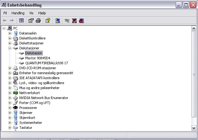

Jeg har ikke gjort noe med den SATA disken i det hele tatt.. BIOS finner den, også finner den derre Trygg fjerning av programvare eller hva d kalles den også..
Det jeg finner i Enhetsbehandlign under Diskstasjoner er det tre stasjoner, Maxtor og QUANTUM er de HDD diskene som jeg BRUKER nå på Windows, også den over der hvor det står Diskstasjon er den SATA disken som IKKE jeg får under Min Datamaskin, og får derfor IKKE brukt den..=(
Men sånn som du sa at hvis jeg partisjonerer disken så vil Min Datamaskin finne den??? Hvor partisjonerer jeg den?? Må jeg starte opp med XP cd'n også gjøre det derrifra?? Eller der det noen lettere måter???
Bilde fra Enhetsbehandling:

Ser ut som Windows har misforstått litt. Har du lastet inn SATA-drivere? Oppdatert til SP2?
Du kan teste om du kan partisjonere den ved å gå inn der lumted viser til. Har du norsk versjon blir det:
Kontrollpanel -> Administrative verktøy -> Datamaskinbehandling
I dette vinduet som kommer opp velger du i hierarkistrukturen (den til venstre):
Lagringsplass -> Diskebehandling
Står disken der?
