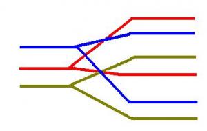

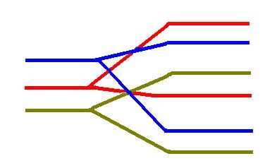

Om du fordeler dei 3 fastane ut over 3 kontakter vill det vere det beste for maksimalt bruk. HAr lagt ved en tegning eg brukte og som fungerte fint.
Ka syns dere om ide`en? Brukbart?
Ole-Johan
Tegningen er fin den, det er slik det gjøres i praksis for å få jevn fordeling. Men 2,5 mm2 er en smule lite for 32A, hvis ikke trådstarter allerede har skjønt dette.

olejohan sin tegning så ikke så dum ut, men jeg tenkte på to 16A kurser, siden 32/2=16 og jeg får akkurat nok strøm til mitt formål, med to kurser på hvert brett.
