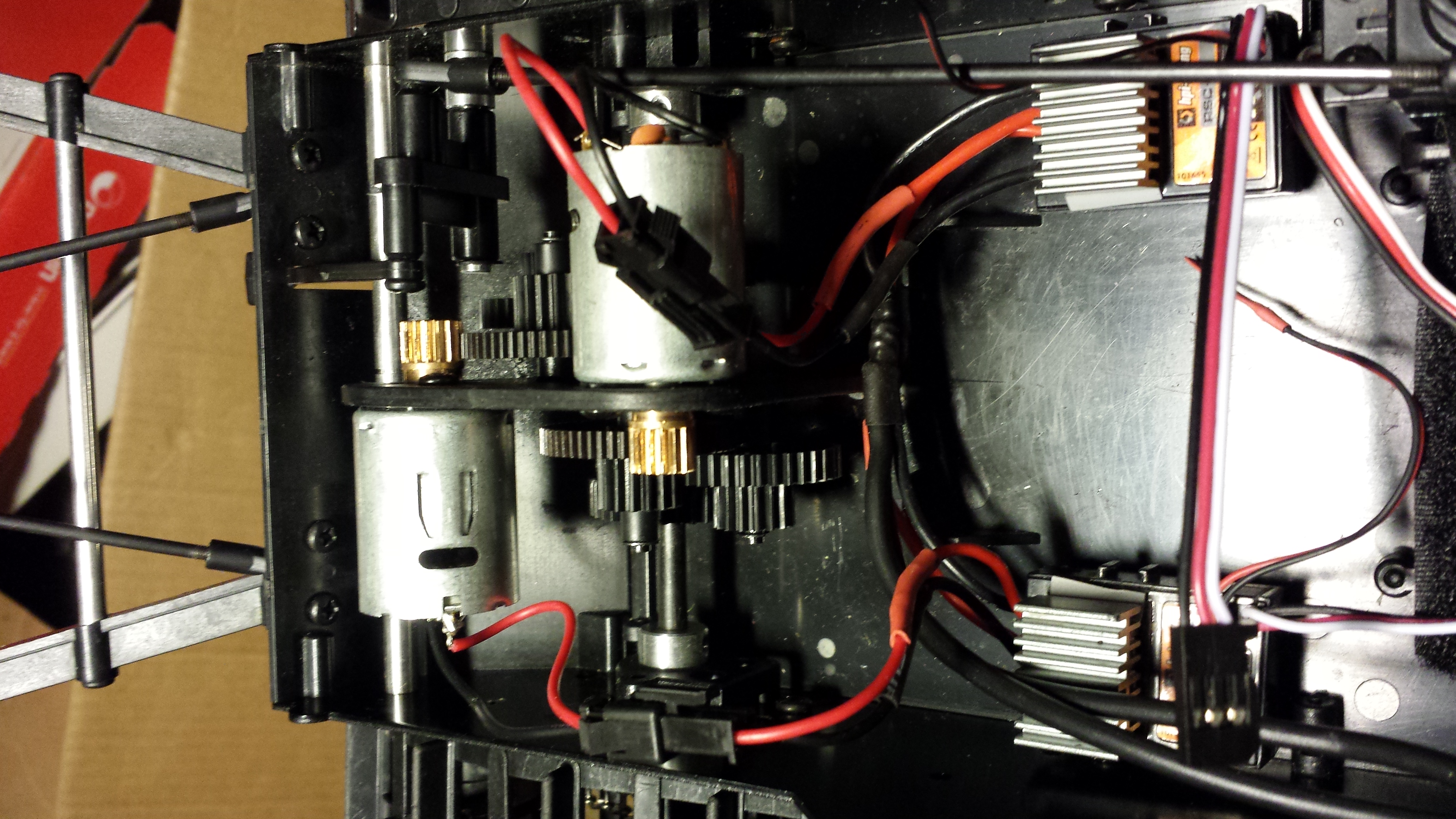

Nytt forsøk i samme snøen som falt i går men nå er det 8 minus og jeg kommer inn etter at lipo alarmen har gått med et smil om munnen.
Plastbeltene gjør jobben sin fint uten pakking av snø i drivhjulene i puddersnø.
Var bekymret et lite øyeblikk der for jeg hadde ikke lyst å starte med å måtte kjøpe meg stålbelter til 980 kroner.
Tengte det var ei oppgradering jeg kunne ta etter å ha bytta ut ESCer og motorer.

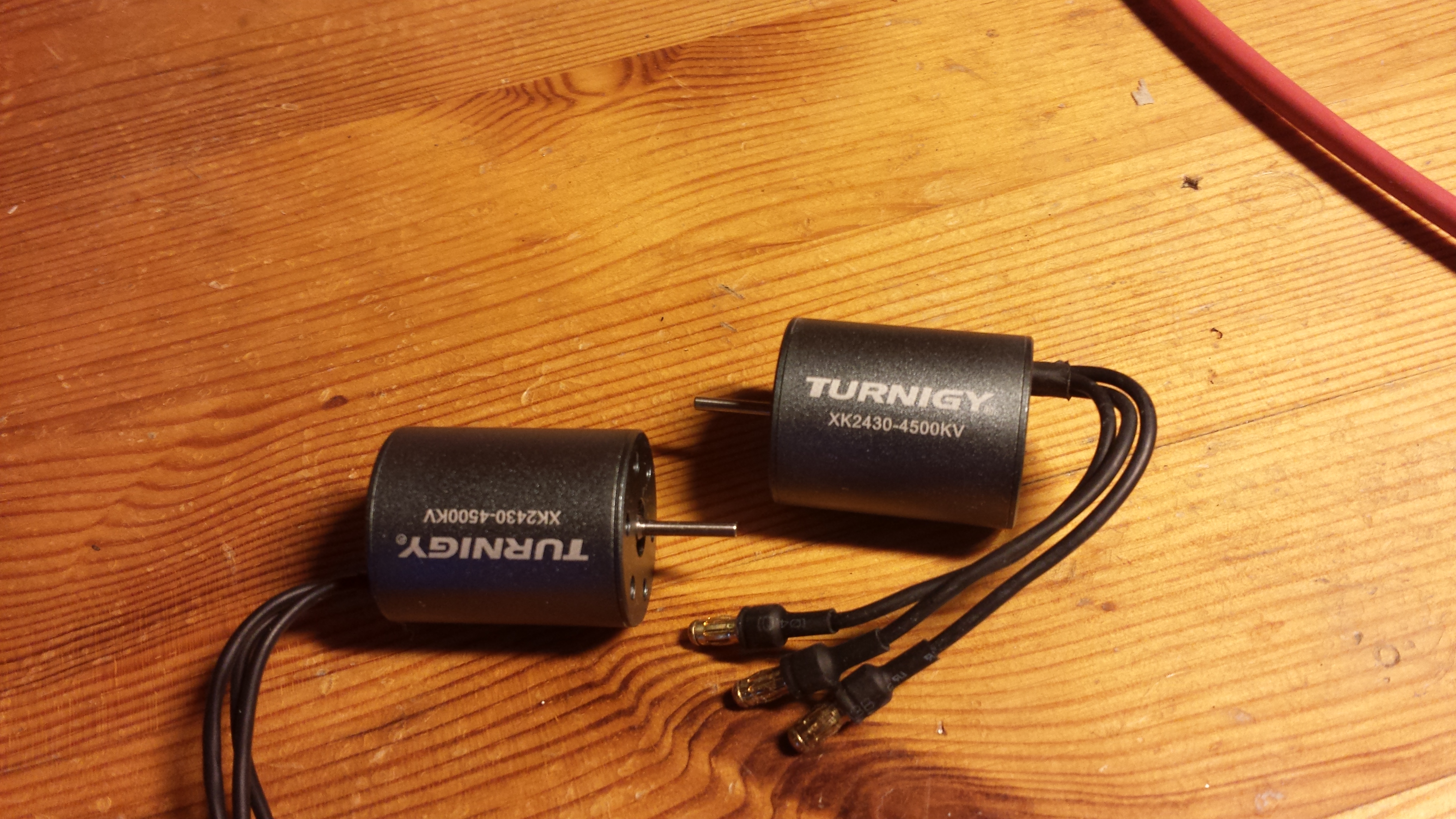

Bare et tips, om du går for Turnigy XK 24XX inrunner motor med 2mm aksling passer den rett i festene uten modifisering.
God Jul folkens!
Fristelsen på børseløsoppsett blei jaggu for stor så XK2430-4500KV motorer og Trackstar ESCer blei bestilt og i dag kom jaggu Hobbyking nissen på besøk med motorer og orange mottaker.
I mellomtida har jeg også installert HPI ESCene jeg hadde på de originale motorene.
Du verden for en forskjell i krypjøringa dette gav også en artig men uventet sideeffekt.
Ettersom HPI ESCene er ferdig programerte fra fabrikk for mini recon bilen så har de lagt inn brems fra forover mens fra revers hopper den rett i fremover igjen uten noe om og men.
Planlegger å bruke denne med DX9 radioen jeg bruker til heli for da kan jeg ha enten throttel og sving på hver sin stikke eller både throttle og sving på høyre stikka som vi bli som og kjøre med joystick.
XK motorene har for øvrig nøyaktig samme ytre mål som de originale børstemotorene som følger med.
Nå får jeg bare se om girkassa holder og har en plan for å forsterke den også om jeg må det.

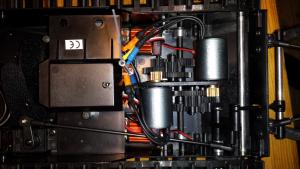

Da var første tur utendørs unnagjort og jeg er noen erfaringer rikere.
ESCene fungerer som forventer etter innendørs kjøring og gjør kjøretøyet lettere og manøvrere ettersom det er lettere å finmanøvrere men......
ESCene tåler ikke fukt.
Kjøreturen endte med redusert hastighet på høyre belte og bare forrover.

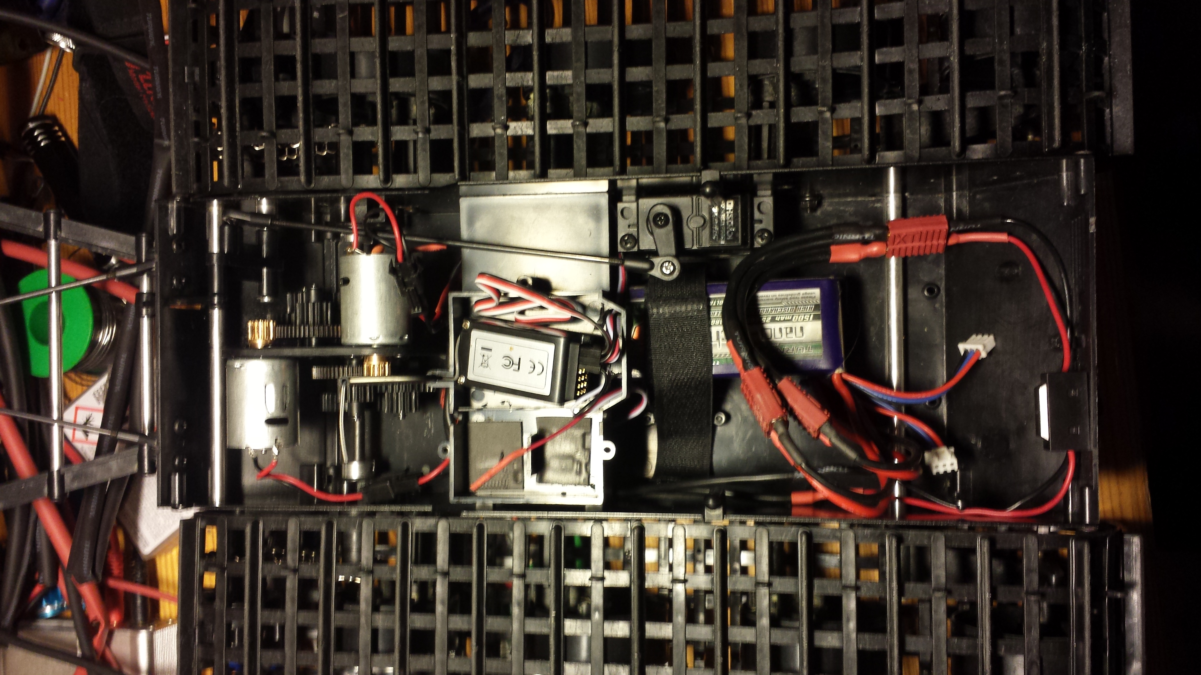

Demontering viser at det har kommet snø inni kassa og ESCene har fått en del snø på seg der de står i bunnen av kassa.
Har bytta om på motorer og plugger på mottakeren og det er den venstre på bildet som fusker.
Videre demontering viser vann mellom transistorene som styrer sluttrinnet så jeg velger å tro at det ligger vann mellom transistor og kretskortet som fusker til signalet de får.
Det andre problermet om man kan kalle det det er at BECen i ESCene er litt for svak for plogservoen.
Om beltevogna blir stående på nesa og støtte seg på plogen kneler BECen og man mister all kontakt med mottakeren.
Som kjent med dobbelt ESC oppsett med innebyggede BECer så må man kutte power kabelen til den ene ESCen, for 2 BECer kan ikke kjøres i paralell for det kan ende i bål.
Har i hvertfall sett det før med doble ESCer på fly så tar ingen risker på det.
Blir nok ikke og gjøre så mye mere med oppsettet som det er for de nye BLS ESCene er kommet og kan hentes på Lørdag og de tåler å bli fuktige.
