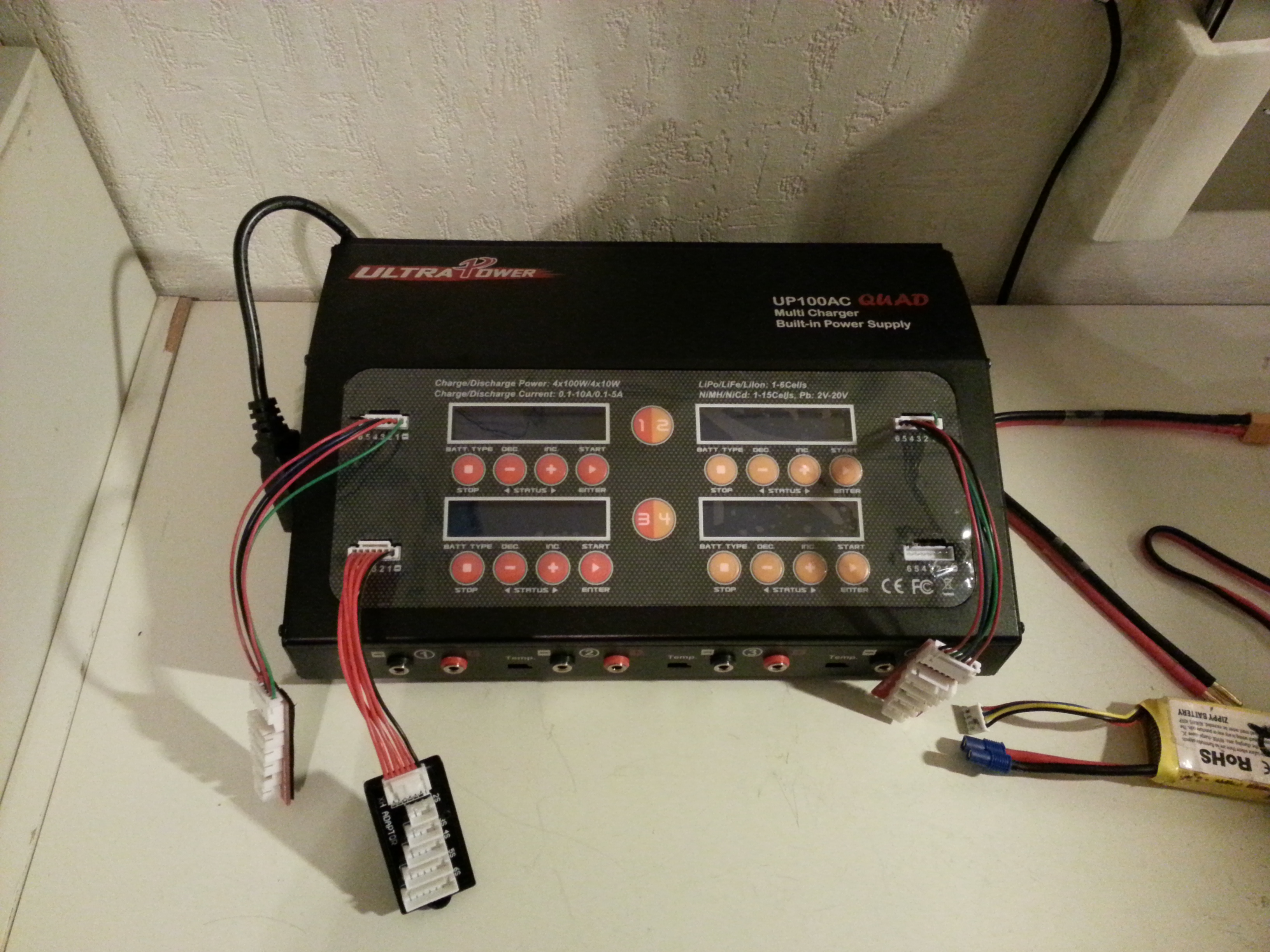

Burde vel egentlig hatt en sånn lader selv med tiden, om det blir 2-3 kitt til med 2x4s5000mah

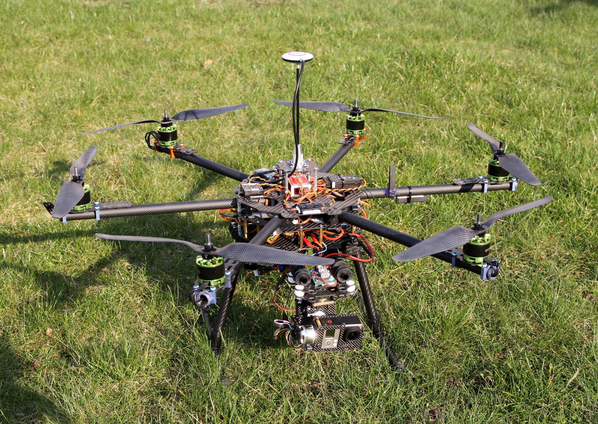

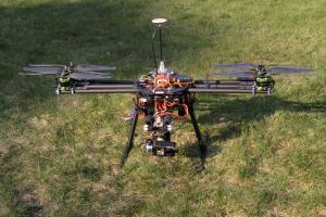

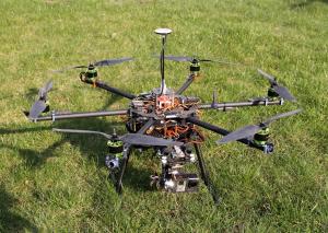

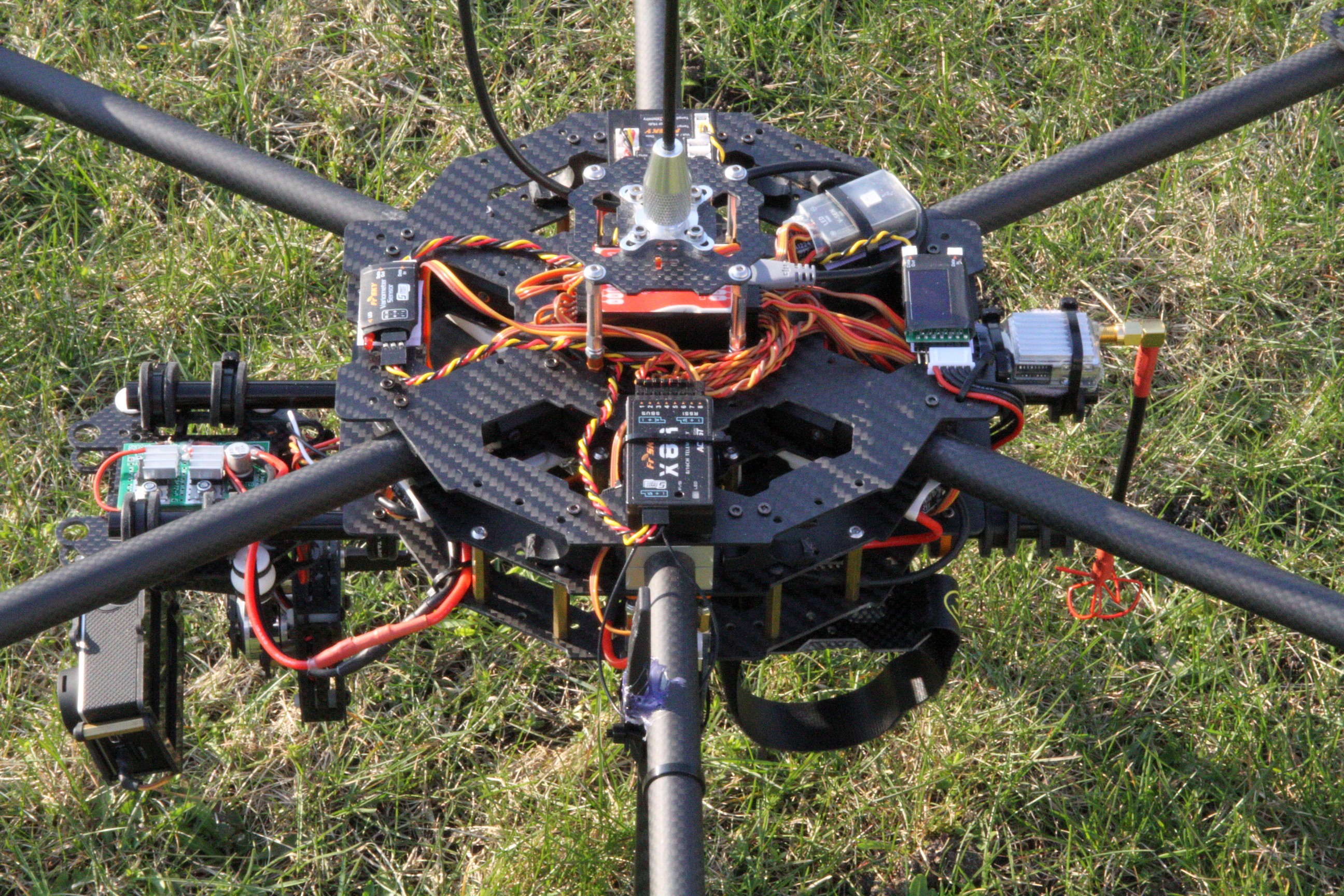

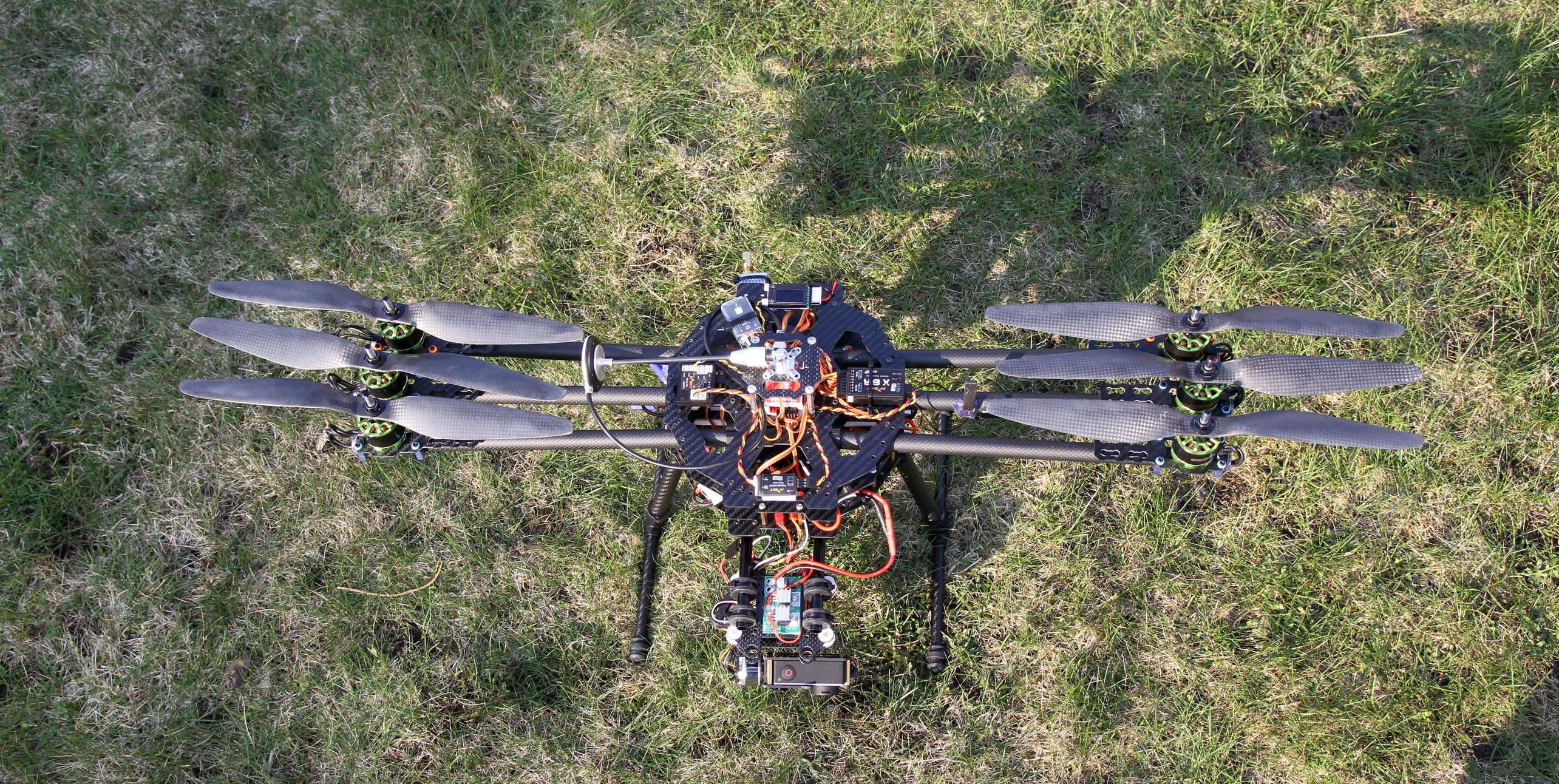

Fikk tatt skikkelig testflyvning i dag, og klarer 15min greit med hexaen fulllastet. Ganske happy med resultatet.
post-86587-0-75658000-1396215514_thumb.jpg post-86587-0-62634400-1396215516_thumb.jpg
post-86587-0-68333200-1396215518_thumb.jpg post-86587-0-75037500-1396215520_thumb.jpg

Ser du har en 1500W lader, har du prøvd den på 10amp sikringer?
Jeg lurer, selv om jeg har bare har 16 amp sikringer i huset :p
