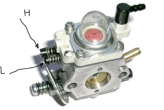

Lami Skrevet 24. mai 2013 Skrevet 24. mai 2013 Blir å starte i 1:5 bilen i morra da! Stilte sist litt for tynn blanding men husker ikke hvilken av de to skruene på forgasseren det var for å få tykkere blanding så.. hahah.
sedsberg Skrevet 24. mai 2013 Skrevet 24. mai 2013 Den ene er vel tomgangsblandingen, den andre full-gass-blandingen og den tredje (store) tomgangen? Slik er det på min 1:5-bil.
Lami Skrevet 24. mai 2013 Skrevet 24. mai 2013 (endret) http://www.radiostyr...51&d=1310938196 Var L eller H skruen for blanding? Inn eller ut for tykkere (for pluggen var tørr sist)? Endret 24. mai 2013 av Lami

sedsberg Skrevet 25. mai 2013 Skrevet 25. mai 2013 http://www.radiostyr...51&d=1310938196 Var L eller H skruen for blanding? Inn eller ut for tykkere (for pluggen var tørr sist)? "L" er lav-speed-skruen. Blandingen når du står på tomgang og idét du gir gass. "H" er høy-speed-skruen. Blandingen når du gir, og holder bånn gass. Ut er rikere. Inn er magrere. Pluggen skal være tørr uansett. Det du skal se på er fargen.
Lami Skrevet 25. mai 2013 Skrevet 25. mai 2013 "L" er lav-speed-skruen. Blandingen når du står på tomgang og idét du gir gass. "H" er høy-speed-skruen. Blandingen når du gir, og holder bånn gass. Ut er rikere. Inn er magrere. Pluggen skal være tørr uansett. Det du skal se på er fargen. Da er det vel H nåla? Pluggen var hvit. Hvilken nål var det da? H? Og, har et problem. Har hatt slike før men husker ikke hvordan jeg fikset. Når jeg skrur på alt elektronikk så svinger hjulene til høyre. De er på en måte låst der. Bruker jeg fjernkontrollen og svinger til venstre så kommer hjulene i retningen rett fram liksom. Jeg kan ikke styre. Gassen funker helt fint. Hva kan det være?
sedsberg Skrevet 25. mai 2013 Skrevet 25. mai 2013 Du bør finne en guide på forgasserjustering. Det kan være hvilken som helst skrue, men jeg tipper at det er "H". Hvit plugg tyder på for mager blanding. Dette kan skjære motoren. Pluggen skal være gyllenbrun. Skru ut H-skruen litt av gangen (f.eks. 1/4 omdreining) til bilen begynner å fuske, sperre, hakke eller i det hele tatt gå litt dårlig. Så skrur du den forsiktig inn igjen litt av gangen til den sviver klart og fint på full gass. Altså når du holder bånn pinne en stund. Dog er dette ikke hele prosedyren. Du må få L skruen stilt inn korrekt først.
Lami Skrevet 25. mai 2013 Skrevet 25. mai 2013 Okay takk! L skruen var perfekt sist gang så. Men når det gjaldt det med hjulene, noen forslag?

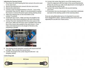

Deppss Skrevet 26. mai 2013 Skrevet 26. mai 2013 (endret) Tror det kan være at du må nullstille styringa. Da må du koble fra servoen fra styringa på bilen, stille hjula rett, og så montere styringa ammen med servoen. Her er hvordan man justerer styringa. Det er til E-Maxx, men prinsippet er det samme. Endret 26. mai 2013 av Deppss
Lami Skrevet 26. mai 2013 Skrevet 26. mai 2013 Takk for tipset! Skulle til å gjøre det her, men tenkte jeg skulle skru på elektronikken først så den ble nullstilt den styringsservoen og så montere. Men måtte binde mottakeren og senderen, noe jeg faen ikke får til. Jeg har en Spektrum DX2s sender og en SR3300T mottaker som skal bindes. Jeg kobler strømmen til AUX porten (har prøvd andre også) og bindepluggen til bind-porten. Skrur på alt, går til bind på DX2sen og så skal led lyset på mottakeren slutte å blinke og lyse solid. Men det gjør den altså ikke. Den bare fortsetter å blinke. Aner faen ikke hva som er galt. Prøvde en annen mottaker fra Spektrum, SR3100 uten telemetri, den fikk jeg til å binde med en gang. Hva kan være galt?
