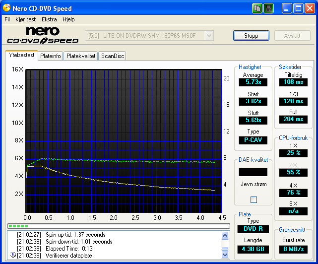

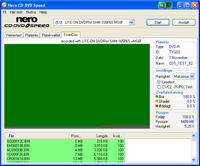

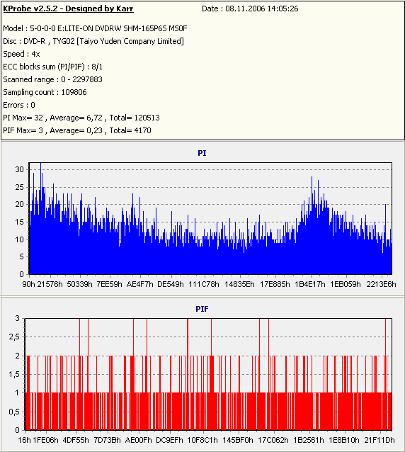

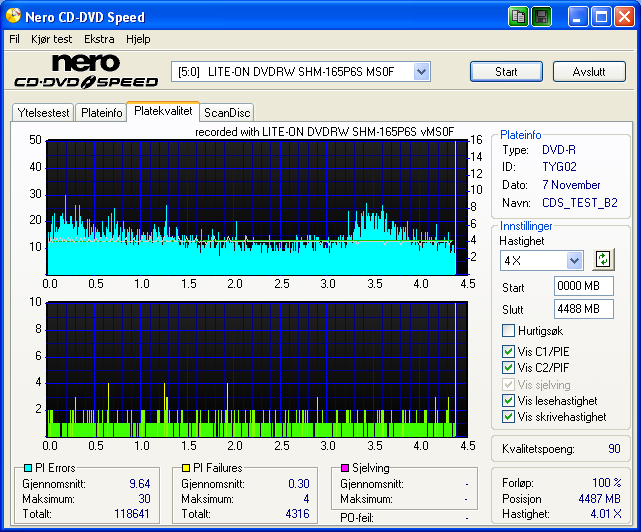

jd10 Skrevet 22. januar 2007 Skrevet 22. januar 2007 her en test, alle jeg har testet har samm verdier

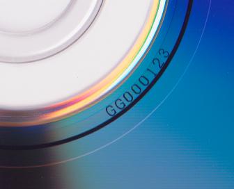

Psh Skrevet 24. januar 2007 Skrevet 24. januar 2007 Det er meget enkelt å sjekke ut om dette er ekte TY plater jd10. Nær senter på platen (ikke den gjennomsiktige delen) skal det stå en batch kode. Denne koden begynner som følger på TY plater ( x = tall) For TY DVD-R: 4X (TYG01) - GDxxxxxx 8X (TYG02) - GGxxxxxx 16X (TYG03) - GHxxxxxx For TY DVD+R: 4X (YUDEN000-T01) - TSxxxxxx eller TCxxxxxx 8X (YUDEN000-T02) - TGxxxxxx 16X (YUDEN000-T03) - THxxxxxx Legger med et bilde av batch koden på en ekte 8x TYG02 plate.
