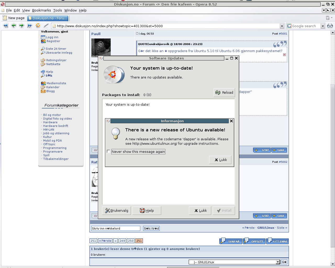

Paull Skrevet 19. juni 2006 Skrevet 19. juni 2006 Går det ikke an å oppgradere fra Ubuntu 5.10 til Ubuntu 6.06 gjennom pakkesystemet? 6334318[/snapback] Joda, går helt fint.. In Adept go to Manage Repositories and change "breezy" to "dapper"Click "Fetch Updates" Click "Full Upgrade" Click "Commit" After all packages have installed reboot the computer
RattleBattle Skrevet 19. juni 2006 Skrevet 19. juni 2006 kan jo bare starte update-manager: Trykk ALT + F2 eller start terminal gksudo update-manager

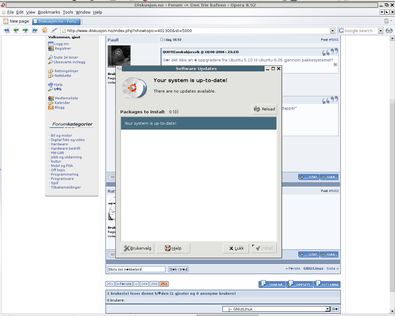

endrebjo Skrevet 19. juni 2006 Skrevet 19. juni 2006 Når jeg går inn på Update Manager kommer denne skjermen opp: og når jeg trykker videre står denne skjermen der:
RattleBattle Skrevet 19. juni 2006 Skrevet 19. juni 2006 (endret) gksudo "update-manager -d", står det i instruksene. Prøv det. http://www.ubuntu.com/testing/dapperbeta?h...ht=%28dapper%29 Endret 19. juni 2006 av RattleBattle
endrebjo Skrevet 19. juni 2006 Skrevet 19. juni 2006 Nei. Fremdeles ingenting. Men er ikke Ubuntu 6.06 final enda? Da venter jeg heller til den blir det (juni 2006 står det). Men det står jo ingenting om beta her.
RattleBattle Skrevet 19. juni 2006 Skrevet 19. juni 2006 Den kom ut 1. juni. Da får du gjøre det på den tungvinde måten da: sudo gedit /etc/apt/sources.list I gedit: Trykk ctrl + r, og erstatt breezy med dapper. Lagre sudo apt-get update sudo apt-get dist-upgrade ...men vær forberedt på at det kan gå gæli, og at du bør være klar for å gjøre en ny installasjon i tilfelle.
endrebjo Skrevet 19. juni 2006 Skrevet 19. juni 2006 Jeg tror jeg heller laster ned et .ISO og installerer/oppgraderer via CD-ROM'en.
