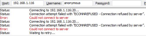

Har nettopp satt opp Ubuntu Server på en eldre stasjonær jeg hadde stående for å lære meg litt bash og Linux, som jeg lenge har hatt planer om. SSH fungerer bra, men sliter jeg litt med vsftpd.
Selv om jeg åpnet for det meste i vsftpd.conf får jeg ikke koblet til vha. Filezilla eller WinSCP. Noen her med gode tips?

Har ikke gjort annet enn å uncommente et par ting og godta local og anonym login. Skal vel fungere uten at jeg må endre noe særlig på den?
Men er ikke sikker på om prosessen kjører. Skal ikke vsftpd vises en plass når jeg kjører netstat -l?
Sokkalf: Port 20 er default på vsftpd, har prøvd å endre til 21. WinSCP sier at serveren "activly refused connection".

Har prøvd å lagt til IP fra maskinen jeg prøver å koble til med i hosts.allow uten at det hjalp. Er første gang jeg setter opp en server, så kan godt være en enkel løsning på det.
Men har fått satt opp Webmin og SSH fungerer fint, så skal vel ikke trenge å legge inn noe der da?
Har prøvd det samme på en virtuell maskin, men er akkurat likt der.
Finner forresten ikke vsftpd i listen over kjørende prosesser. Kanskje der feilen ligger?
Sudo service vsftpd start gir:
vsftpd start/pre-start, process 2586
Ser nå at SFTP fungerer bra. Det er vel kanskje en bedre løsning?
