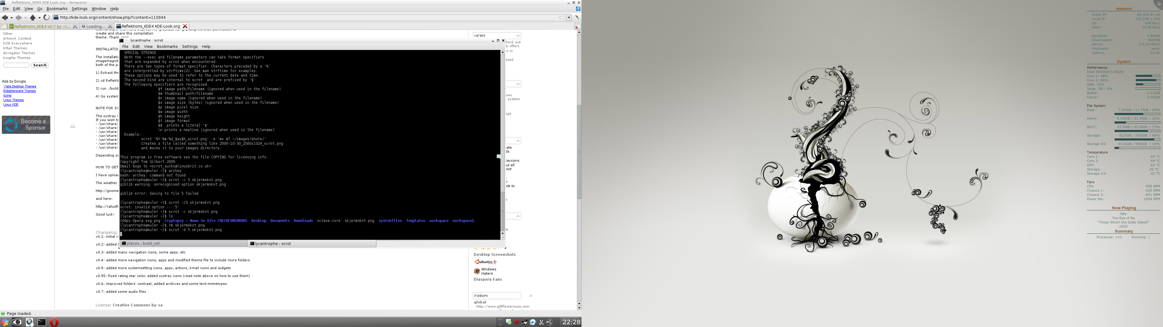

As requested, conky screenshot. Alt funker som det skal, men er noe anonym fortsatt. Skal tweake litt mer/legge til eventuelle features, men det tar jeg som det kommer.
Ignorerer artifacts på skjermen, kom etter noe pusling med farger/ikoner, og skal resterte X nå for å få det bort.
