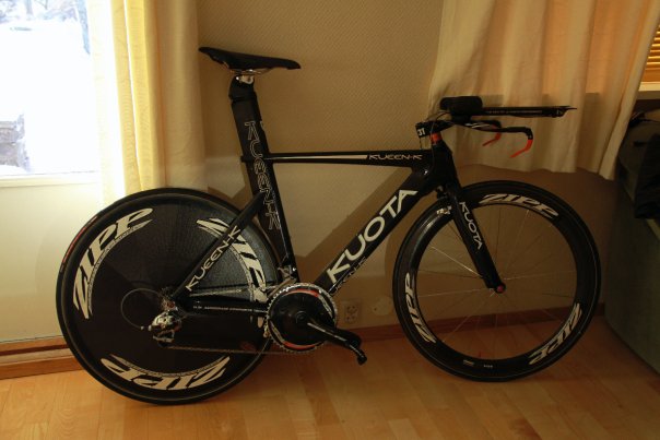

Btw - noen andre som har falt for Felt sine sykler? Se bilde:
