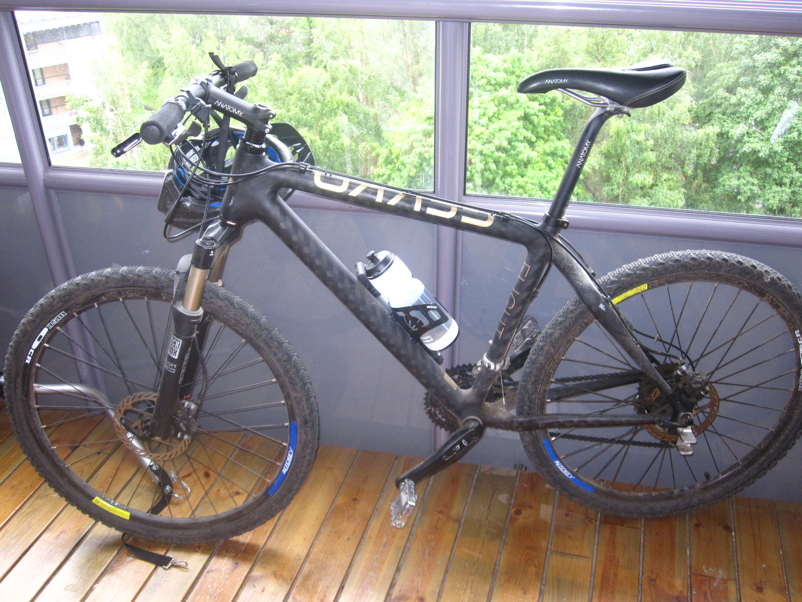

paroa
Om de er rustet fast, så smør de og bruk sykkelen.
En kompis gjorde det på sin sykkel, og selv om de kanskje ikke er som nye, så virker de ihvertfal.
Noen dempere har en liten bryter på toppen hvor du slår de av og på, har din en slik?
Nei, ingen brytere her. De ville vel ha sittet på toppen, eller?
Sykkelen er en 1-2 år gammel DBS Pulse.
Kan vel i første omgang bruke 5-56 til å løsne dem, men er det ikke en spesiell demperolje man bør bruke?

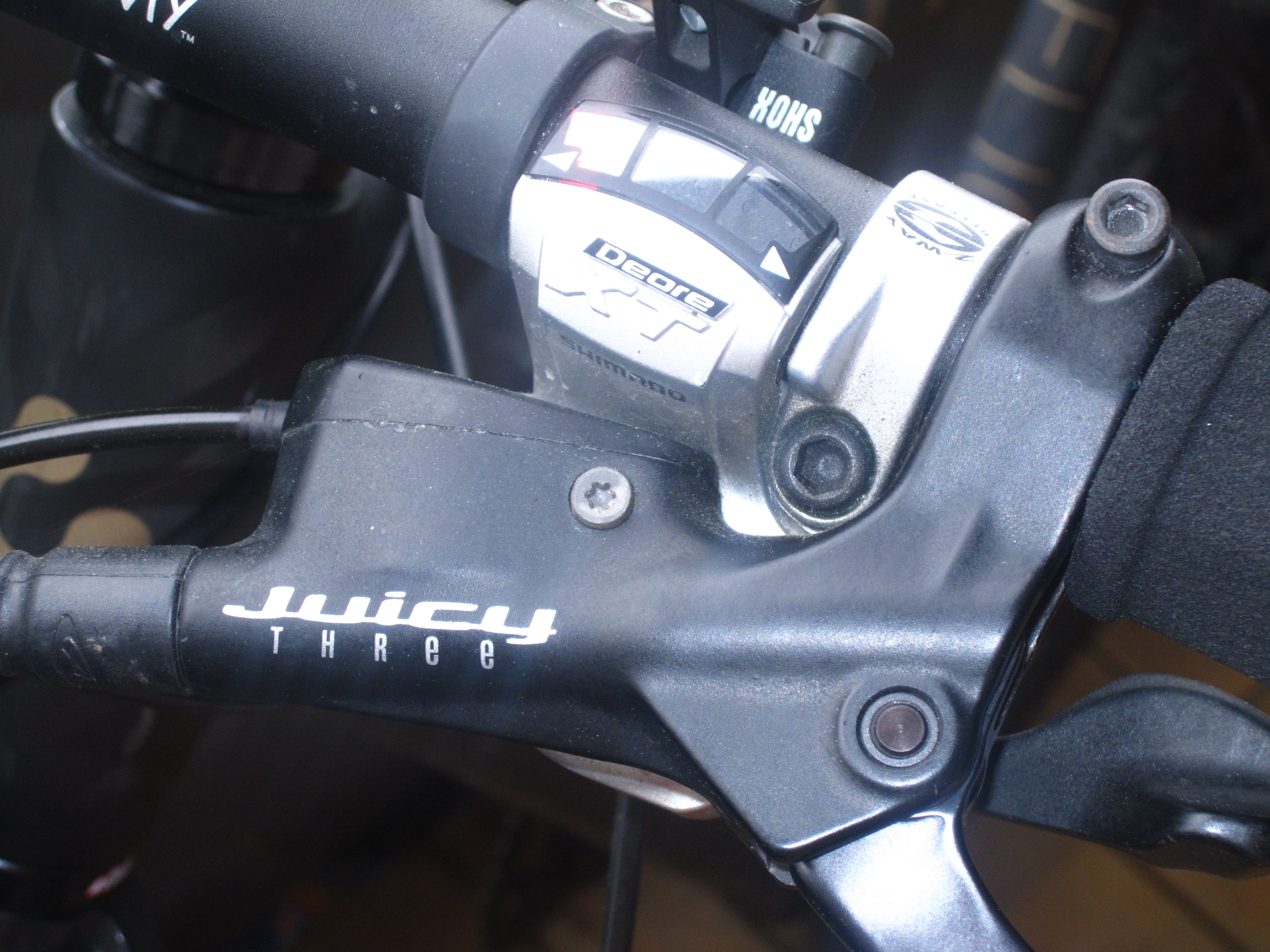

2) Noen som vet hvordan jeg strammer bremsene litt? Jeg er ikke så veldig kyndig i sykkelreparasjon, så vil ikke gjøre noe galt.. Har en Gekko Flight (den jubileumsmodellen som blant annet ble solgt på Sykkedelisk i Bogstadveien). Legger ved et par bilder..
Beklager at jeg er litt sent ute med posten, men om noen kunne ha svart meg, i hvert fall det første spørsmålet, innen klokken 15:00 i morgen, så kan jeg få gått til innkjøp av det jeg eventuelt trenger.. det andre spørsmålet, det om bremsene, kan jeg gjerne vite i løpet av helgen..
Hjertelig tusen takk for hjelp!! :)
Juicy Three er en hydraulisk brems. Dette vil si at om bremsehendelene går langt inn før de tar "tak" i skivene, blir du nødt til å lufte bremsene fordi det antakelig har kommet små luftbobler i olja.
Kan vel nevne at man trenger et luftekit for å lufte bremsene. Om du ikke har dette kan vel Anton Sport gjøre det. Om det inngår i garantien eller ei er jeg usikker på mtp at du kjøpte den som en jubileumsmodell.
