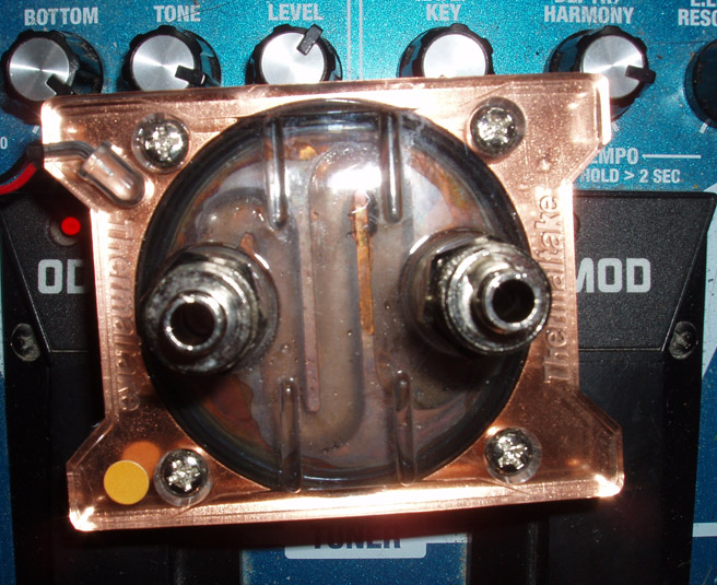

Skal endelig få lappa sammen min hovedmaskin og flytte alt inn i den igjen, men lurer på om jeg tør å satse på bigwaterblokka eller om jeg skal bytte ut den og.
Frister litt å sette den inn så jeg slipper å vente på snegle-posten.
Ser den ok ut?
Er vel nærmest umulig å svare på det der, tørrfisk.
Men nå er det vel slik at sprekkene / lekkasjene i hovedsak oppstår rundt selve tetningen for niplene, altså den forsenkningen som "O"-ringene ligger i.
Den synes noe for tynn, og over tid oppstår det tydeligvis en brist i den tynne plexien omkring disse.
Det jeg derfor ville gjort før montering er følgende:
Demonter begge niplene, og fjern "O"-ringene.
Smør deretter inn gjengene på niplene med et passelig lag silikon (evnt et annet passende tetningsmiddel), før niplene monteres igjen.
La det hele stå til tørk noen timer, før du trykkprøver blokka. Dette gjør du enklest ved å koble på to slangestumper før du legger blokka i en bøtte vann.
Blås godt i den ene slangen, samtidig som du blokkerer den andre.
Er det fortsatt lekasjer, så vil du garantert se luftbobler fra lekkasjestedet!
I motsatt fall kan du trygt montere blokka.
