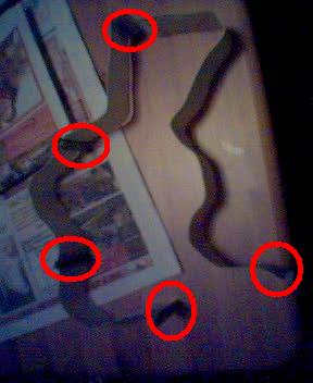

Devilspawn Skrevet 21. desember 2004 Skrevet 21. desember 2004 Hva med denne kabelen? Aner ikke hvor jeg har den fra, men det ser ut som en IDE kabel med plass til 4 hdd? (altså 5!!! kontakter) Bilde er tatt med en mobiltlf (t610). Kabelen er gul, kontakten til høyre er blå, de 2 neste grå og de 2 siste svart. Hvis noen vet eksakt hva det er hadde det vært knall.
mohuhau Skrevet 21. desember 2004 Skrevet 21. desember 2004 Hva med denne kabelen? Aner ikke hvor jeg har den fra, men det ser ut som en IDE kabel med plass til 4 hdd? (altså 5!!! kontakter) Bilde er tatt med en mobiltlf (t610). Kabelen er gul, kontakten til høyre er blå, de 2 neste grå og de 2 siste svart. Hvis noen vet eksakt hva det er hadde det vært knall. Var ikke så veldig bra bilde du hadde der Men det kan være at det enten er en floppy-kabel (færre ledere enn på en ide-kabel og litt tynnere) eller en scsi kabel (flere ledere enn en ide-kabel og litt breiere)
vegjoh Skrevet 21. desember 2004 Skrevet 21. desember 2004 (endret) 50 eller 68 pin SCSI-kabel kanskje? Hvordan ser kontaktene ut? Bilde? Edit: Fant et fint forklarende bilde 1 er en standard 40-pins IDE-kabel 2 er en floppy-kabel 3 er en 68-pins SCSI (tror jeg, ikke helt klart) 4 er en 50-pins SCSI Endret 21. desember 2004 av vegjoh
Pilot_ Skrevet 21. desember 2004 Skrevet 21. desember 2004 (endret) På det bilde kan det se ut som det er 5 kontakter... Endret 21. desember 2004 av Luzifer
Devilspawn Skrevet 21. desember 2004 Skrevet 21. desember 2004 Vanlig IDE til venstre. Den er helt lik en vanlig IDE kabel, med unntak av fargen. Den blå kontakten er lyseblå, i forhold til den vanlige som er blå. Beklager svake bilder, men har kun tilgang til kamera på min T610 Skal se om jeg får lånt no bra kamera i morra.
Devilspawn Skrevet 21. desember 2004 Skrevet 21. desember 2004 På det bilde kan det se ut som det er 5 kontakter... Stemmer det, skrev faktisk i parantes i første posten min at det er 5 kontakter.
Pilot_ Skrevet 21. desember 2004 Skrevet 21. desember 2004 På det bilde kan det se ut som det er 5 kontakter... Stemmer det, skrev faktisk i parantes i første posten min at det er 5 kontakter.
vegjoh Skrevet 21. desember 2004 Skrevet 21. desember 2004 (endret) Hvis pluggen på den kabelen som har 5 kontakter virkelig er akkurat lik pluggen på en helt standard IDE-kabel(bortsett fra fargene da), så er det en merkverdig artig kabel du har der! Edit: Litt dårlig formulert så seint på kvelden Endret 21. desember 2004 av vegjoh
Devilspawn Skrevet 21. desember 2004 Skrevet 21. desember 2004 (endret) Da fikk jeg ordna et bra kamera, så her kan dere sammenligne med vanlig IDE kabel. Endret 21. desember 2004 av Devilspawn
woohoo Skrevet 21. desember 2004 Skrevet 21. desember 2004 Det er en helt vanlig IDE kabel du har, men selv om den har 5 kontakter kan du ikke koble til flere disker til den. Det er maks 2 disker på dette grensesnittet, uansett om hvor mange kontakter kabelen har. Dessuten mener jeg denne type kabel er laget for å passe inn i mange forskjellige typer kabinetter med tanke på at man har mange alternativer til hvor man kan koble diskene, man kan f. eks ha begge diskene lenger vekke ifra hovedkortet enn det en vanlig IDE kabel tillater. Men som sagt, det går kun an å bruke 2 enheter på denne kabelen også
